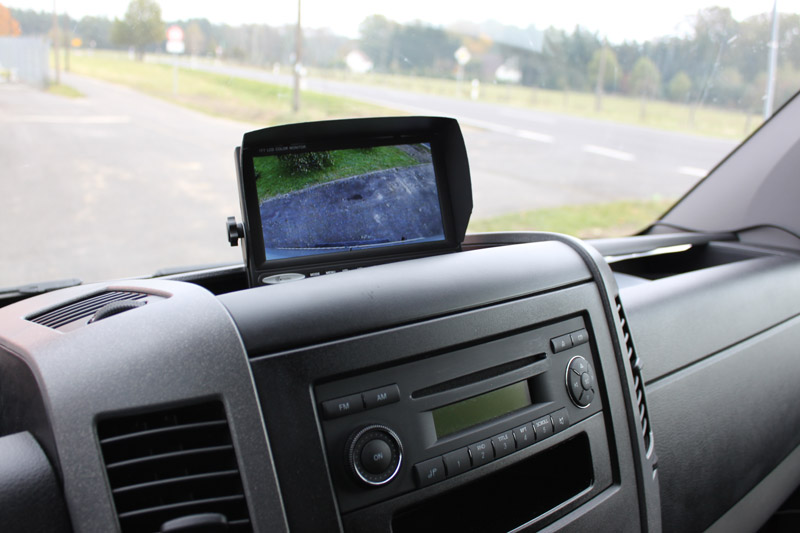

Ich habe mir bei EVC in Hannover eine Rückfahrcam über dem Kennzeichen einbauen lassen. Die Cam ist vom Lexus ( und noch nicht abgefault ). Dazu habe ich ein Kenwood 8220 statt des normalen, großen Navis verbaut ( taugt zum Offroadfahren aufgrund der Garminsoftware perfekt ).
Die Cam zeigt auf dem Bildschirm ( auch auf Dauer einstellbar ) was rund 5 m hinter einem so los ist. Und das in einem Winkel von fast 180 Grad in Farbe. Zum Einparken und Anhänger ankuppelt perfekt.
Sie ist jetzt schon 40.000 KM verbaut, quer durch die Wüste gefahren und läuft perfekt. Irre ist, daß das Teil kaum verdreckt.
Zu berücksichtigen ist, daß meine Karre rund 24 cm höher ist, als ein normaler Sprinter, was immer das auch ausmacht.
Näheres erfahrt Ihr bei http://www.evc-deutschland.com/. Falls Ihr dort anruft, bestellt den Jungs einen lieben Gruß
