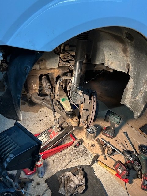

Re: Antriebswelle gebrochen Bosnien - gelöst
Hallo Luc,
das innere Gelenk ist bei durchfahren einer Senke zerstört worden, dabei hatte ich nur diagonal mit zwei Rädern Bodenkontakt dabei habe ich voll auf den Pinsel getreten. Ich hatte klar den Allrad drin und die Untersetzung, Der Boden war harte trockene Naturerde und ich hatte zu der Zeit Probleme mit dem Abs. Welche Faktoren schlussendlich zum Defekt geführt haben weiß keiner, aber mein Fahrstil war sicherlich nicht unerheblich daran beteiligt. Also Schieß gebaut
Hallo Anton,
ich musste nach vier Jahren den Achsschenkel wegen eines defekten Kugelgelenk erneuern, da waren die Schrauben schon festgerostet die Schrauben sind einfach ohne "Fett" einbaut worden nach dem Motto nach mir die Sintflut.
Zudem sind alle Schrauben an der Achse mindestens 10.9 Qualität da bohren echt schwierig.
Gruß Gonzo
Servus Gonzo,gonzlav hat geschrieben: 19 Okt 2025 20:30 Hallo Luc,
der Flansch am Differential ist fest der geht nicht raus, damit ich das Rad nicht verliere habe ich das Gelenk radseitig dringelassen und nur die Welle entfernt. Das ganze ging mit Bordmitteln.
Hette ich das Problem nochmals würde ich auf jeden Fall die Welle reparieren.
Das ganze ging wohl nur gut weil ich sehr "sanft" fahre bin so ca.5000km (kapadokien) nach Hause gefahren
Gruß Gonzo
du schreibst, dass du mit Bordmitteln die Antriebswelle ausbauen konntest.
Hast du eine 41er Nuss dabei für die Mutter der Antriebswelle?
Hallo Luc,
das radseitige Gelenk habe ich gar nicht ausgebaut, sondern nur die Welle rausgezogen.
Ohne Gelenk funktioniert das ganze nicht, den das Radlager ist dann nicht mehr fixiert und über kurz oder lang verliert man das Rad mitsamt dem Flansch.

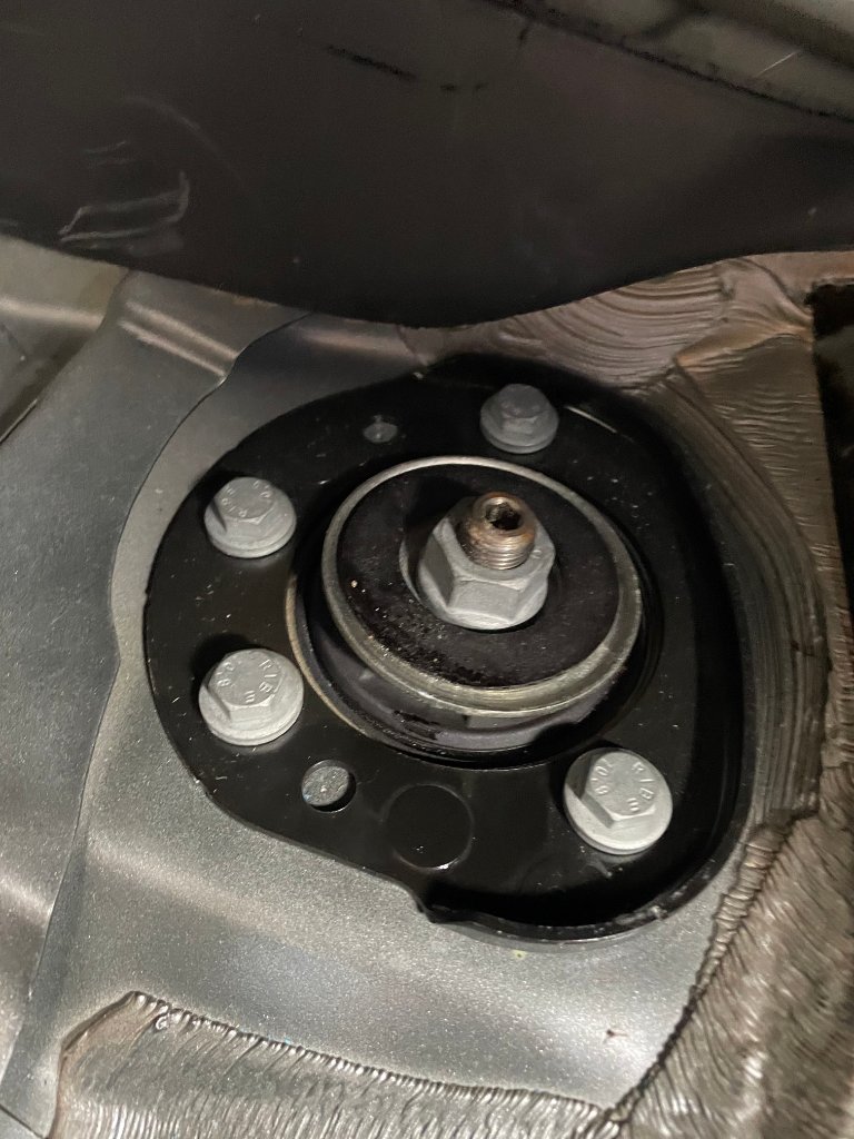

Geräusch Stossdämpfer - Domlager?
Seit der Rückfahrt aus Sarajewo ist vorne rechts hin und wieder ein undefinierbares Geräusch beim Ein- bzw. Ausfedern zu hören.
Die Werkstatt in Bosnien meinte, es sei der Stabi, da dieser locker sei.
Diesen habe ich aber dann gleich zuhause überprüft und der war bombenfest.
Das Geräusch ist nicht so einfach reproduzierbar, auf Schlaglochstrassen sind auch andere Nebengeräusche (das Fahrzeug ist ja nicht mehr der Neueste und ächzt zuweilen
), aber wenn es ist, dann meiner Meinung nach meistens wenn das Rad schnell ausfedert (Schlagloch-Bodenwelle) und dann wie ein kurzer dumpfer Schlag, nicht zu laut aber hörbar. In Bayrisch würde man sagen, es bumpert
Heute war ich nun bei der Spureinstellung bei ner freien Werkstatt (bei denen hatte ich in den 80er schon meinen Fiat Spider zur TÜV-Vorbereitung) die mir empfohlen wurde.
Ich wollte den Mechaniker vor dem Einstellen bei einer Probefahrt mal das Geräusch hören lassen. Und natürlich war es auf einer Kiesstrasse nur einmal kurz zu hören. Er meinte, Federbein oder Domlager, aber nichts was aus seiner Sicht sofort zu beheben sein müsste. Das Federbein (hat nun 165.000 km drauf) könne ich für meine Marokko/Spanientour drin lassen.
Und im Frühjahr will ich sowieso wieder mal eine Unterbodenkur machen und dabei die Federbeine auch gleich wechseln (lassen!?).
Auch sein Kollege meinte (der ist nach Spureinstellung eine Probefahrt gefahren), dass es klingt, als ob beim schnellen Ausfedern das Domlager locker sei.
Ich habe mir nun bei winterlichen Temperaturen im Hof die Sache angeschaut.
Weder beim Enlasten des Dämpfers beim Hochheben des Fahrzeug bewegt sich irgendwas im Domlager, alle Schrauben sind fest.
Also kann es ja wohl nur der Dämpfer selber sein. Wie aber der dieses Geräusch erzeugt, ist mir fremd, bzw. warum dann nur hin und wieder?
Hat irgend jemand ne Glaskugel
oder zufälligerweise ein ähnliche Erfahrung?
Ich weiss, es gibt in Marokko auch gute Mechaniker um so ein Federbein zu wechseln, aber jetzt hätte ich noch Zeit sollte ein Totalausfall des Dämpfers drohen.
ciao
Luc
ciao
Luc
Also wenn die Jungs das Domlager als Quelle ausmachen, hört sich das für mich plausibel an.
Das Lager heißt nicht umsonst so. Also auch wenn alle Schrauben fest sind, kann das Drucklager an sich Spiel haben.
Also da sollte jemand mal die Hand dranhalten beim hochheben.
