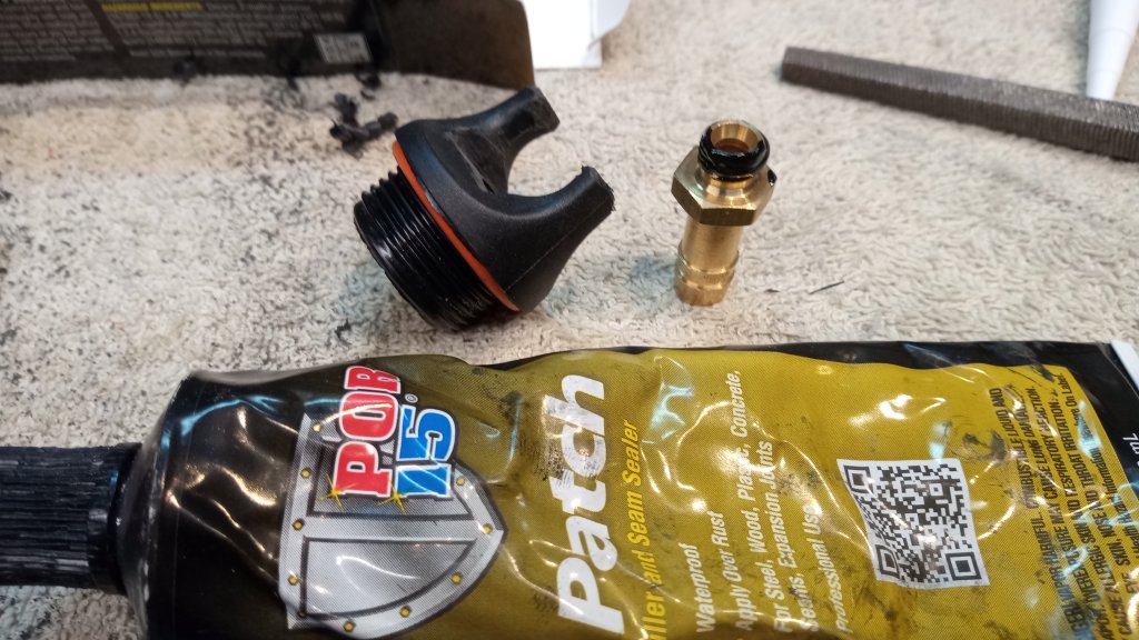

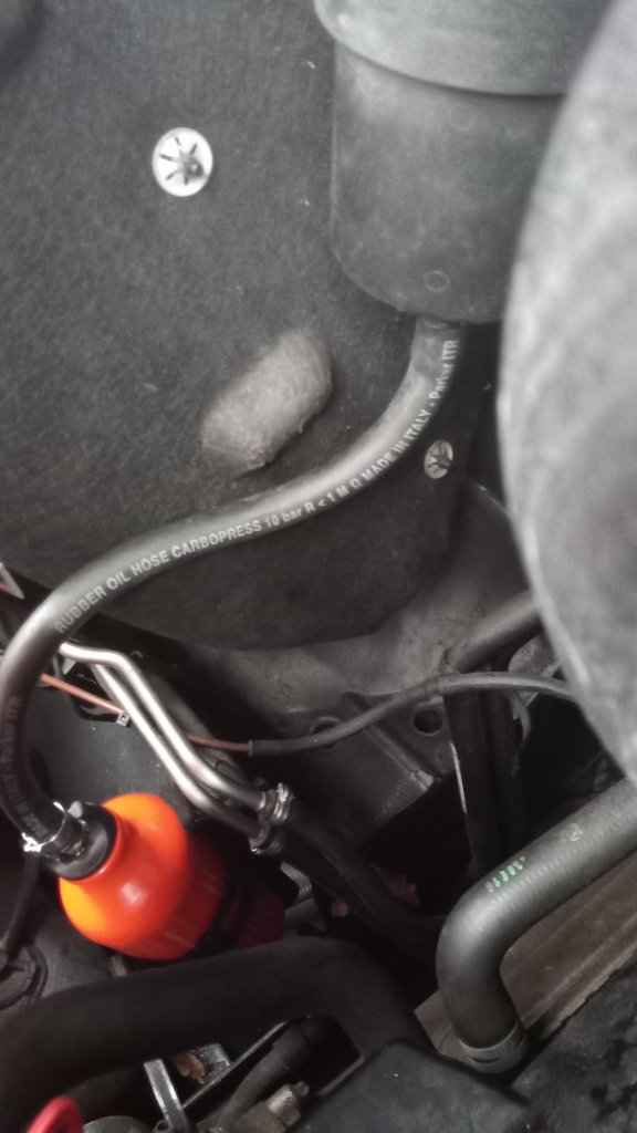

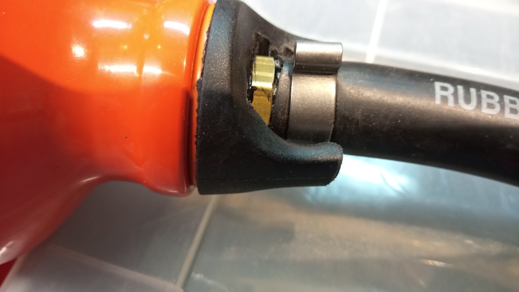

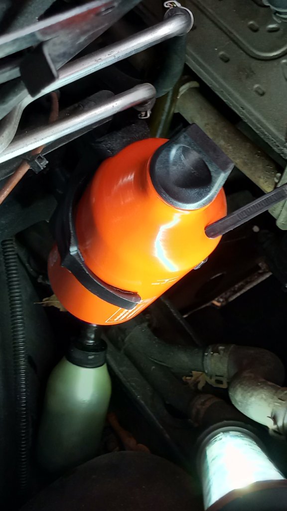

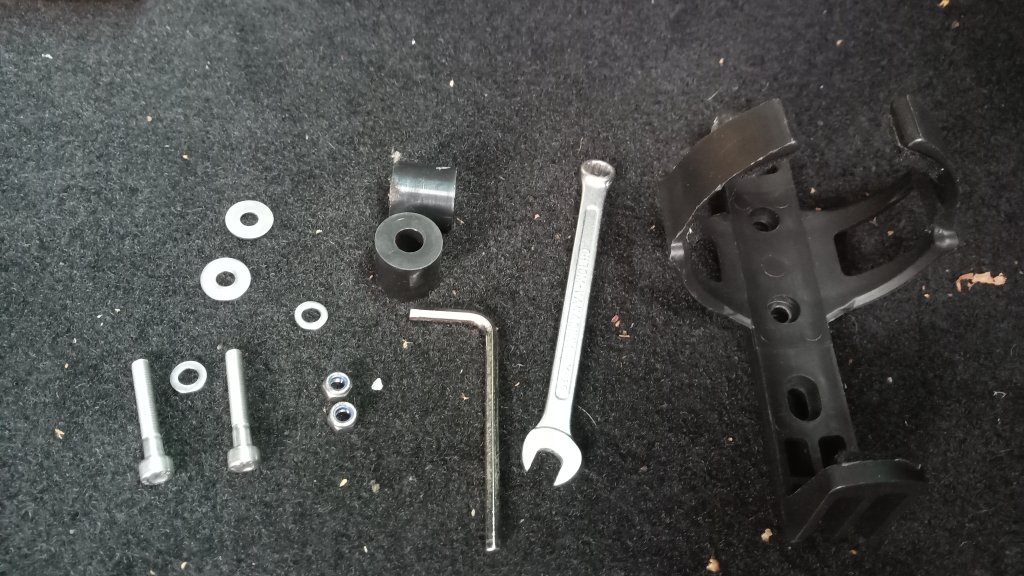

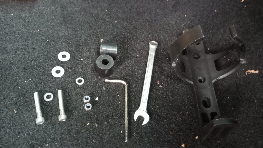

So, ich habe meinem Provent ein kleines Upgrade gegönnt. Die alte Flasche war damals eine schnelle, aber keine dauerhafte Lösung. Jetzt eine 0,5L-Kraftstoffflasche (Camping / Motorrad) und ein Flaschenhalter vom Fahrrad. Am Blech unterhalb des Luftansaugkastens habe ich zwei freie Bohrungen entdeckt. Sie passen genau zum Lochabstand des Flaschenhalters und ersparen mir weitere Bohrungen am Auto. Los geht's...
Der Anbau ging plug and Play.
Dann noch einen Leitungsstutzen aus der Pneumatik in den leicht modifizierten Deckel einsetzen und verkleben.
Der Rest ging schnell. Etwas Schlauch auf Länge gebracht und am Provent angeschlossen.
Jetzt sollte ein jährlicher Check der Flasche bei der Wartung ausreichend sein.
- Folgende Benutzer bedankten sich beim Autor der.harleyman für den Beitrag (Insgesamt 4):
- Torstbert (15 Nov 2024 14:52), Eck (15 Nov 2024 15:49), v-dulli (16 Nov 2024 07:59), Windy-ZX (19 Nov 2024 06:40)
