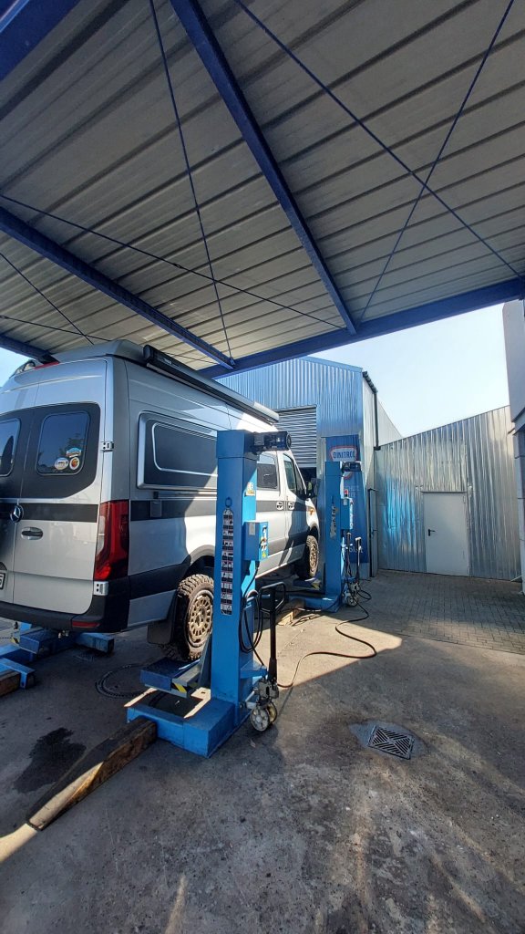

Hier hebt ihn auch meine Werkstatt an:
Gruß Jürgen

juh hat geschrieben: 25 Jul 2025 08:18 Hier hebt ihn auch meine Werkstatt an:
Diese „Punkte“ am Schweller gibt es bei meinem Sprinter (Kasten) definitiv nicht. Da ist auf der ganzen Länge nichts - weiß ich genau, weil ich Schwellerrohre verbaut habe und die Halterungen unten über die Länge verteilt sind. Bei meinem gibt es nur die Punkte hinten vor der Hinterachse und vorne vor(!) den Rädern. Den vorderen Punkt nutze ich seit dem Umbau auch nicht mehr - war eh sehr „wackelig“ und nach dem Umbau nicht mehr nutzbar. Ich setzte jetzt vorn am Fahrschemel an, also unter dem „Träger“ - so wurde mir das auch von der Werkstatt geraten.

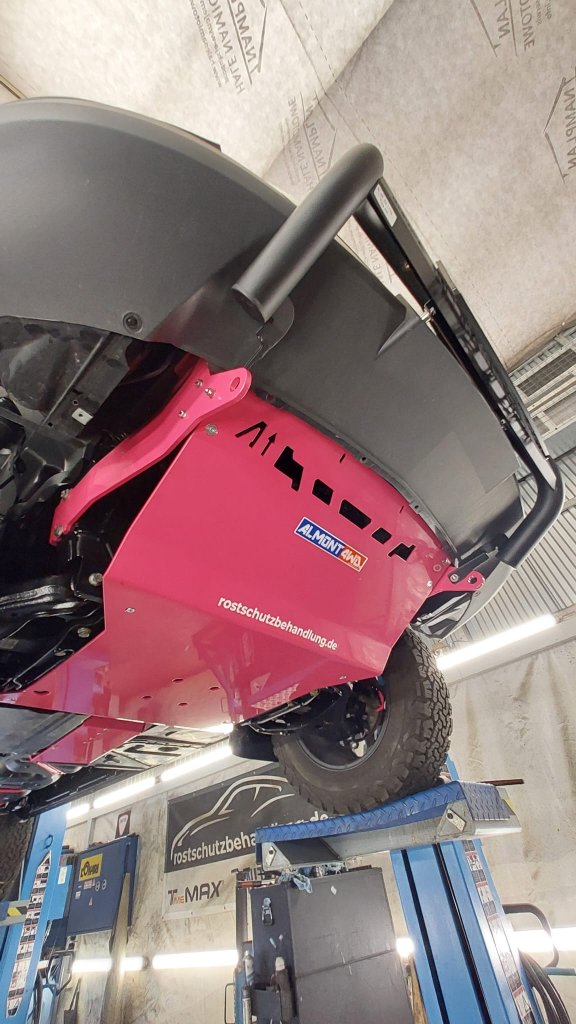

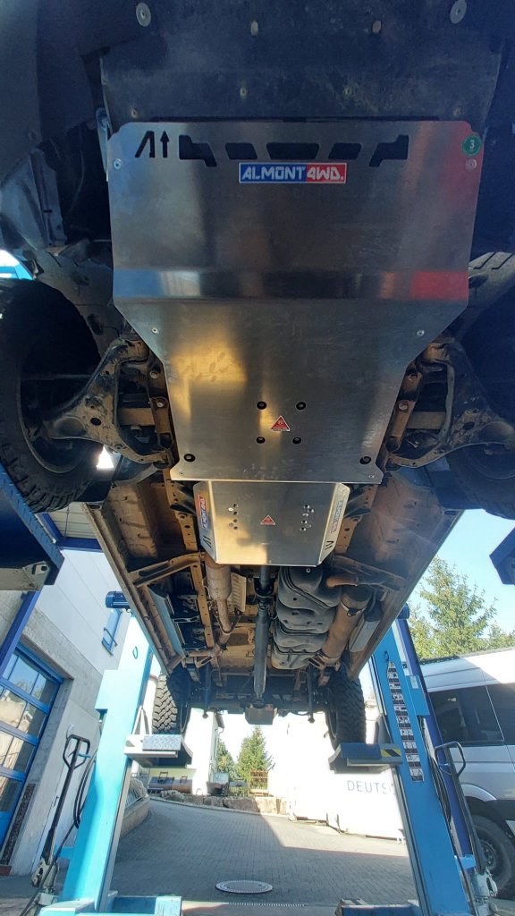

hallo
auf der allradmesse hatte ich besonders günstiges angebot gefunden,
da ich am wochenende zum offroadfahren muss und mein rücken sich aber gerade nicht so toll anfühlt habe ich es montieren lassen.
aber das wird beim offroadfahren schon freigerüttelt- habe da meine erfahrungen ,auch motocrossfahren mit gemässigtem tempo hilft da.
da ich vorn eine seilwinde habe, waren zusätzlich geringe anpassarbeiten erforderlich.
bei der firma rostschutzbehandlung.de wurden die teile gekauft und auch montiert.
die rostschutzbehandlung die hier gemacht wird kann sich sehen lassen und ist absolut vom feinsten. nur leider sehr lange wartezeiten, da das ganze sehr aufwendig gemacht wird.
bei den bildern seht ihr auch abschleppösen vorn neben dem farbigen motorschutz.
ich glaube die brauche ich auch noch
gruss matthias

Die Ösen sehen schon verdammt gut aus :D
Kann ich aber (leider) auf deren Seite nicht finden...
Weißt Du wo es die gibt?

hallo
bei dem marcel gross,
schreib ihn halt an.
