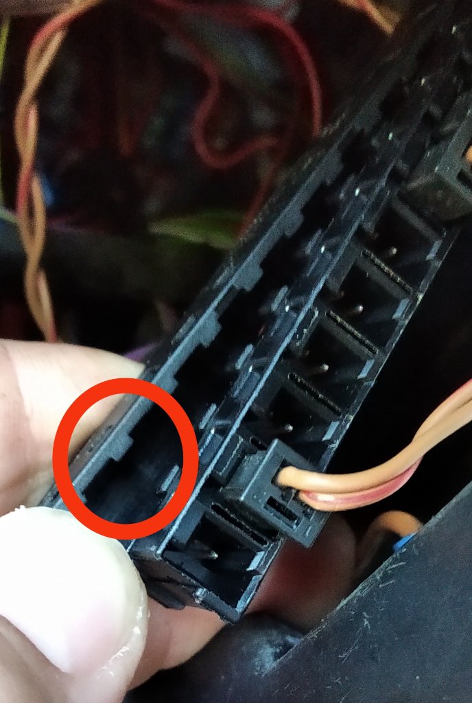

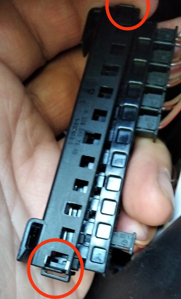

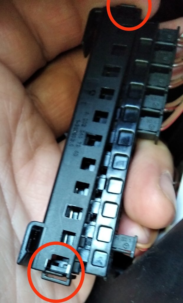

Ich hab eben nochmal nachgesehen:
Der Fachmann ist ein Fachmann und hat Recht, man kann den CAN-Stecker entriegeln.
Vorn und hinten muss man den Haken hochdrücken, dann kann man den "Halter" von der Steckerleiste drücken. Nicht ganz einfach, bisschen fummelig.
Dann sieht man, dass der Halter so Nasen hat, die die Stecker in der Leiste fixieren.
Und ich weiß, was so laut Klick bei mir gemacht hat: ich habe die 1mm Nase am Stecker weggebrochen. Deswegen ging der dann rein.
Ist hierbei egal, sitzt trotzdem sehr fest.

Jap, vielen Dank. Ich habe es vorhin dann auch genau so nach etwas Probieren hinbekommen.
Eigentlich easy: An einer Seite den Haken etwas nach außen drücken - am besten mit einem kleinen flachen Werkzeug. Danach die andere Seite ausklinken und schon geht die Schiene leicht nach unten / zur Seite herausschieben und man kann fröhlich einstöpseln.
