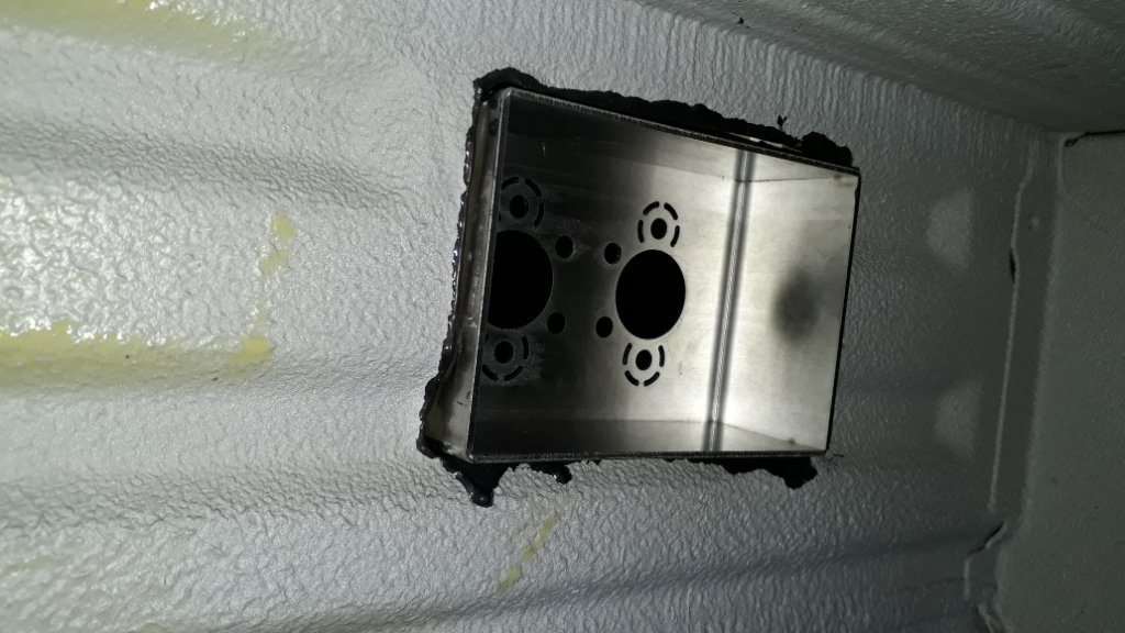

Re: Dieselheizung Planar 2D unter dem Fahrersitz
Erstmal vielen Dank an den TE für diesen Beitrag!
Ich werde die Heizung nun auch versuchen sort einzubauen.
Dazu noch ein zwei Fragen bei denen ihr mir eventuell helfen könnt
1) wie zeichnet ihr die Positionen der Bohrungen und Öffnungen am Besten ein? Man sieht ja gut dass es sehr eng zugeht unter dem Autom Längsträger.
2) darf man denn ohne sich sorgen um die Sicherheit zu machen einfach eine Abluft und eine Zuluft öffnung in den Sitzkasten bohren/sägen/...
Besten Gruß
Christoph
ad 1.: Ich würde mir gleich eine Montageplatte dazubestellen. Einerseits kostet die nicht die Welt und ist eine perfekte Bohrschablone, andererseits kannst du dann bei einer versehentlich falsch gesetzten Bohrung einfach EIN Rechteckiges Loch in den Boden schneiden und die gesamte Platte montieren.
ad 2.: der Sitzkasten ist nur an 4 Schrauben im Bodenblech montiert - wenn überhaupt, dann brauchst du Dir nur Sorgen um das Bodenblech zu machen. Näheres findet sich ggf. in der Aufbaurichtlinie zu deinem Fahrzeug.
Für mich sieht es aber bei der Einbausituation under dem Fahrersitz so aus, als würde das mit dem Flansch nicht passenDarth Fader hat geschrieben: 30 Jun 2020 11:19 ad 1.: Ich würde mir gleich eine Montageplatte dazubestellen. Einerseits kostet die nicht die Welt und ist eine perfekte Bohrschablone, andererseits kannst du dann bei einer versehentlich falsch gesetzten Bohrung einfach EIN Rechteckiges Loch in den Boden schneiden und die gesamte Platte montieren.![]()

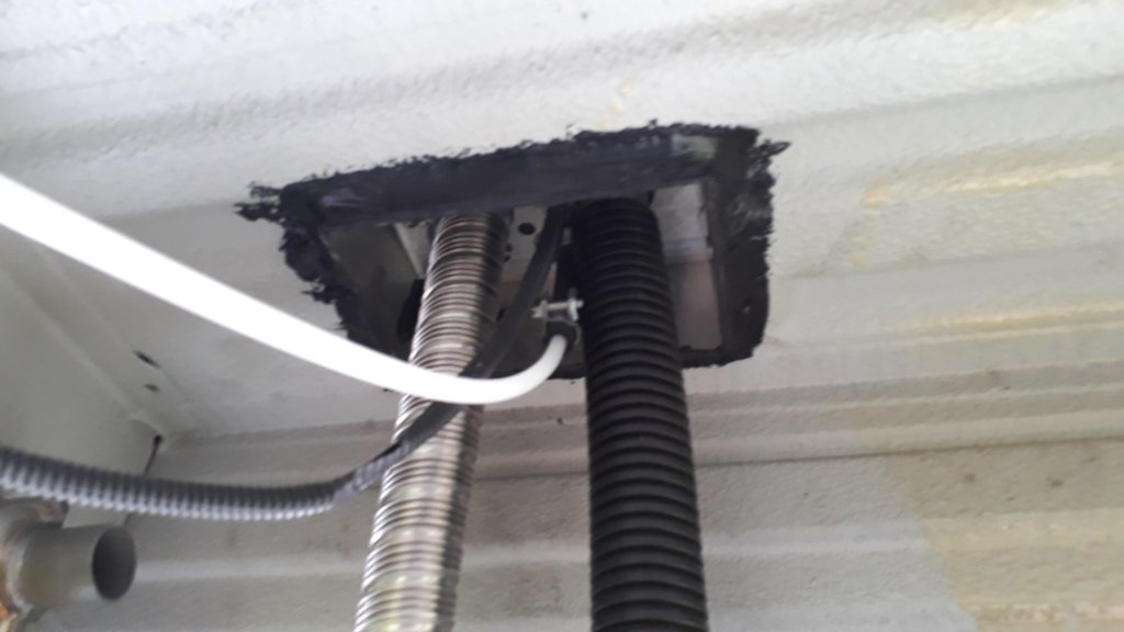

Ich empfehle den Einbau, wie oben von Darth beschrieben mit der:
Bohrvorlage = Montageplatte:
Maß nehmen vom Innenraum her
Nach dem Einbau von unten abgelichtet...
Fertig eingebaute SH inkl. aller Anschlüsse
Das bestärkt mich in der Vermutung, dass der Flansch unterm Fahrersitz keinen Platz findet.
Die Größenverhältnisse lassen mich das zumindest vermuten.

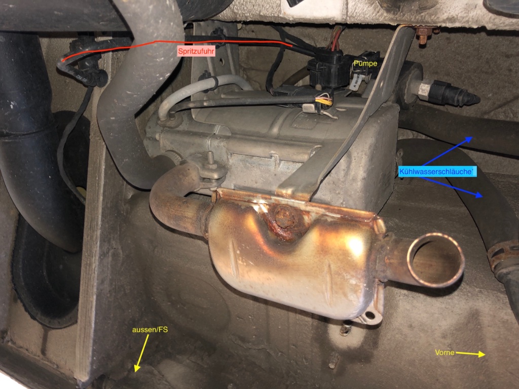

mir sind beim lesen diese beiden Aussagen aufgefallen:
Hier ein Schnappschuss: Ich finde Bilder mit Beschriftung immer sehr hilfreich, vor allem für Einsteiger.
Meine Fragen:
- Sind die Beschriftungen richtig? Falls nicht muss ich das Bild wieder löschen.
- Spricht was dagegen sich an die markierte Spritleitung zu hängen, wie helgaah es wahrscheinlich gemacht hat?
- Kann man sich in der Nähe der Heizung mit einem (zB) Elgena Boiler an diese Kühlwasserschläuche hängen?
helgaaah hat geschrieben: 22 Okt 2018 19:49 Die Tankentnahme konnte ich etwas einfacher gestalten, weil unser Sprinter die Zusatzheizung hat. Ich habe einfach in die Dieselleitung der Zuheizung ein T-Stück eingesetzt (6mm T-Stück mit 2 kurzen 6mm Schlauchstücken an die Leitung fixiert, mit einer 5mm Leitung zur Standheizung weitergefahren). Die beiden Pumpen kommen sich bei mir nicht in die Quere.
Liegt die Nuance nur in den Begriffen "Zusatzheizung" und "Zuheizer"? Bin scheinbar noch nicht in der MB Terminologie angekommen. Aus eben der Erfahrung eines T5, habe ich mich beim Sprinter auf die Suche gemacht, wo ich mich für / mit der Planar Air dranhängen könnte.jense hat geschrieben: 04 Dez 2018 21:45 Sowas wie Zuheizer wie beim T5 o.ä., wo du an die Leitung gehen könntest, gibts nicht beim Sprinter/Crafter, falls du sowas meinst.
Meine Fragen:
Viele Grüsse,
MrWhite
316CDI, Bj. 2016, L2H2
MrWhite
- Surfsprinter
- Beiträge: 1442
- Wohnort: Nordsee
Solange Du VOR der Spritpumpe des Zuheizers bleibst, kannst Du da mittels T-Stück Diesel anzapfen.
Zum Kühlwasserkreislauf kann ich Dir nicht weiterhelfen.
Läuft bei mir problemlos.MrWhite hat geschrieben: 10 Okt 2020 13:52
Ich finde Lösung interessant, aber sind die 90 Grad direkt hinter der Heizung schlecht? Und der Ausschnitt in der Sitzkonsole ruft doch auch den TÜV auf den Plan, oder?
Und wenn ich genau schaue - was ist denn mit dem ESP Sensor? Der sitzt doch genau unterm Fahrersitz?
