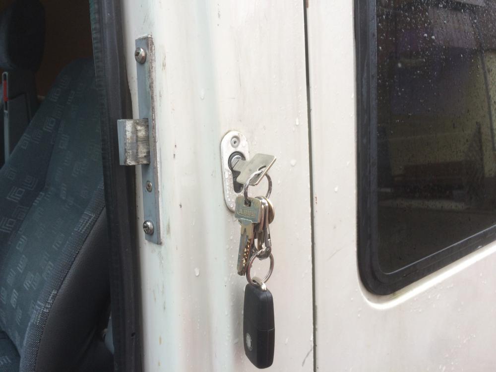

Nach der Frage vom Steinbruchsoldat wegen zusätzlichem Einbruchschutz hier meine Version, wenn auch im LT 35:

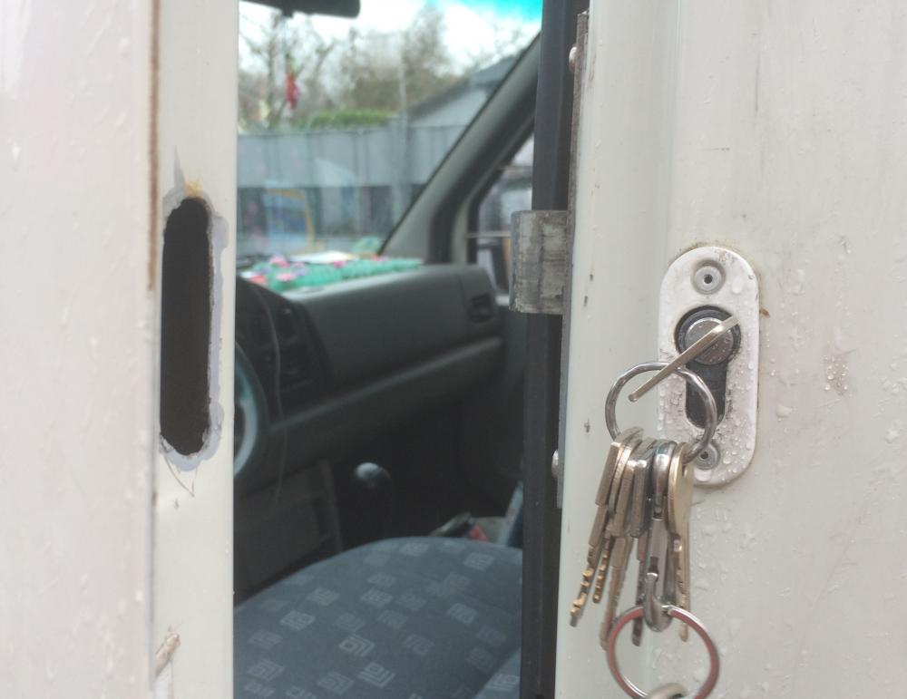

Ich habe an allen Türen Riegel Einsteckschlösser für normale Schließzylinder verbaut.
Vorne sind die in der A-Säule verbaut und verriegeln in ein passend geschnittetes Loch in der Türseite.

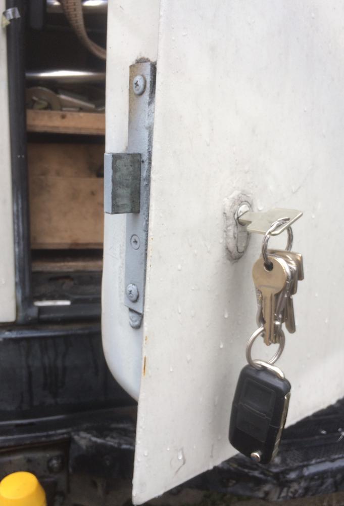

Im Prinzip genauso habe ich es an der hinteren Türe verbaut. Das Schloss ist in der rechten Türe und greift in die linke.

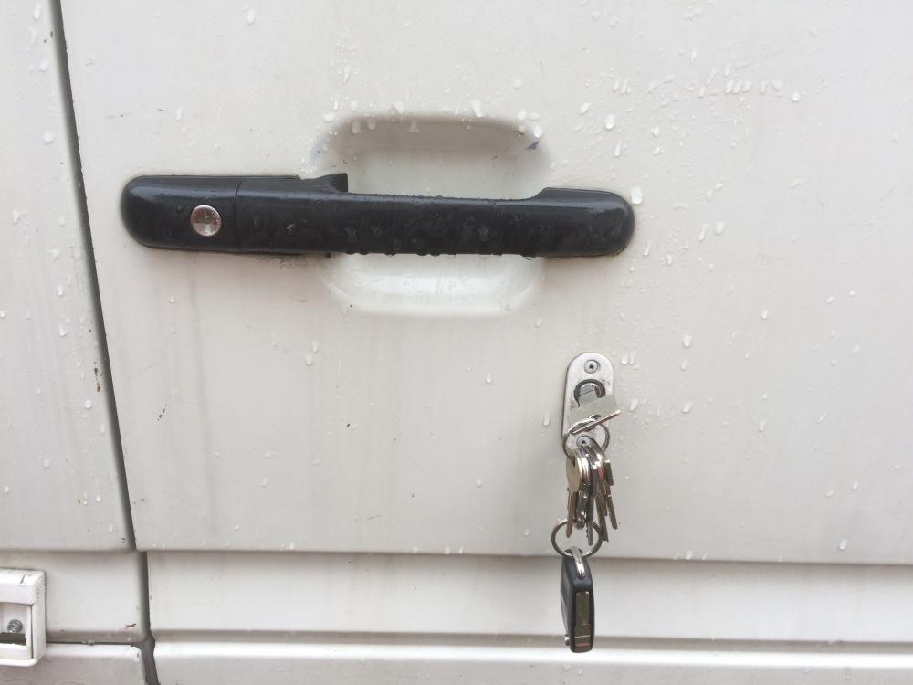

Die Schiebetüren (ich habe zwei) waren etwas schwieriger:
Unter den normalen Schloss ist das Blech doppelt, da ist auch Platz.

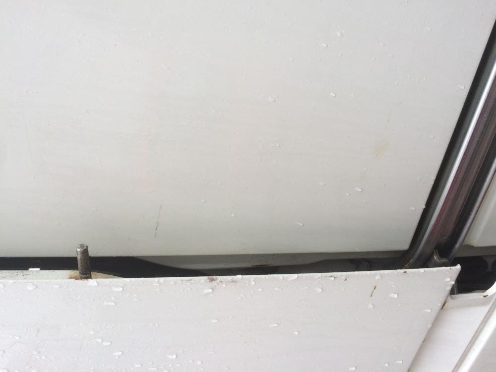

Verriegelt habe ich dann mit einer Edelstahlstange, die hinten aus dem Rahmen der Schiebetüre rausschiebt und in ein Loch in der C-Säule beim Abschließen geschoben wird. Im Riegel habe ich ein 8er Gewinde geschnitten und die Edelstahlstange eingeschraubt.
Ein wenig biegen, bis alles passt und auf Länge geschnitten.
Mein Einstieg ist die linke Schiebetüre, deshalb habe ich einzig dort den Zylinder so weit verlängert, dass ich auch von innen das Zusatzschloss mit Schlüssel öffnen und schließen kann. Mit steckendem Schlüssel darf ich die Türe dann nicht ganz aufmachen, sonst ist er ab.

So sehen die verbauten Schlösser aus:
https://www.einclick.com/Shop/Article/36071255
Hecktüre rechts
Hecktüre rechts
A-Säule Fahrerseite
A-Säule Fahrerseite
Schloss für Fahrertüre in A-Säule

Hier noch die Bilder von der lionken Schiebetüre
da zweite Bild ist leider nach links gekippt, warum auch immer.
Schloss an linker Schiebetüre.
Verriegelungsstange an Schiebetüre
