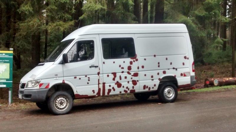

War auch eben nochmal mit dem Wägelchen und meinem Hund im Wald. Im Stand (beim los fahren geht alles super) nur die ersten paar Kilometer geht es extrem schwer. Ist auch eigentlich nur der zweite und dritte Gang. Nach ein paar Kilometern geht es fast wie neu und die Geräusche die ich vorher unterm Wagen vom Antriebsstrang hatte sind jetzt auch viel geringer...
Hier mal ein Foto vom Wägelchen (Dalmatiner Look, genau wie mein Wauzi)
