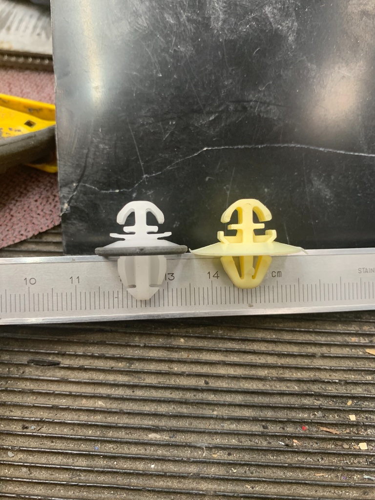

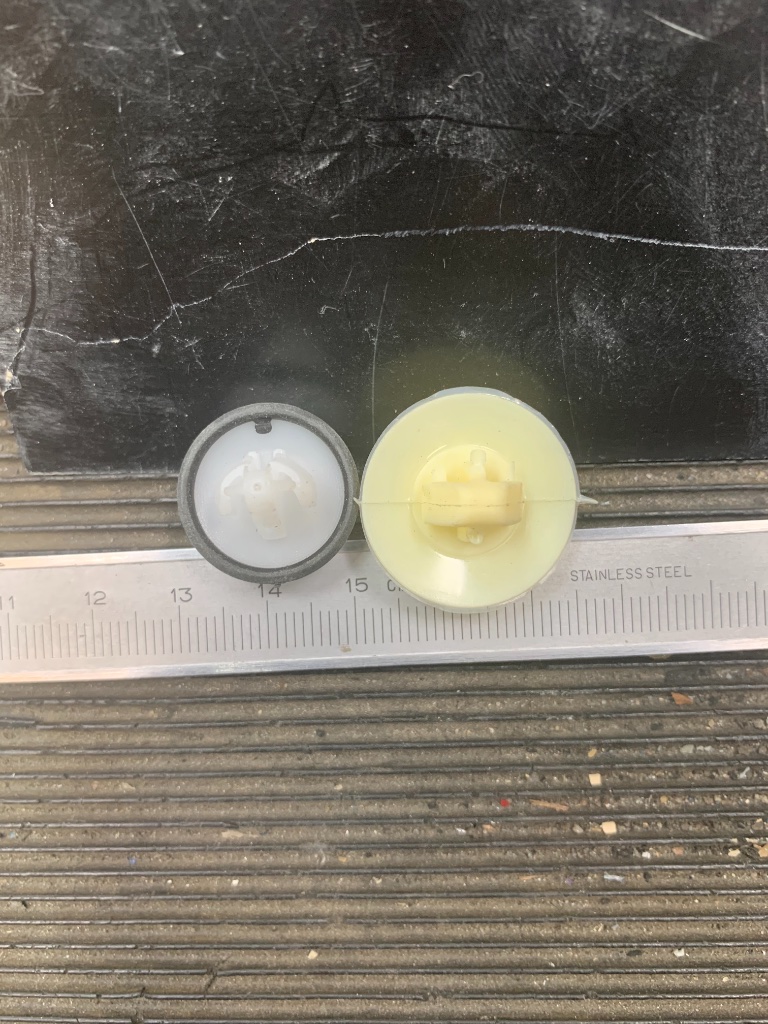

Die gehen in die Verkleidung vom 906 leichter rein als in die vom 907. Die neuen Clipse sind aus einem anderen Material,- das kannst du mir glauben.
[/quote]
Stimmt, ich habe beiden im Hand, die alten sind weicher, aber haben ein bischen Spiel wenn die ins Blech sitzen.
Die neuen gehen leichter rein (W906) aber kommen auch etwas leichter raus das Blech wie ich gerade versucht habe.
Ich konnte das Teil unter an den B-saule mit den Hand los clipsen.
Jetzt die Frage: neue alten mit Dekaseal oder die neuen und abwarten hoffen das es halt.

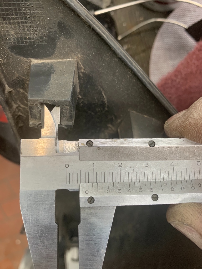

Habe gerade mal bei einem 907 nachgemessen...
Würde bei einem 906 auch die alten wieder benutzen und dann einkleben.

Die Lochern ins Blech sind bei mein W906 bj 2017 8,76 mm.
Aber ich werde auch (teilweise) das alte Modell verwenden.
