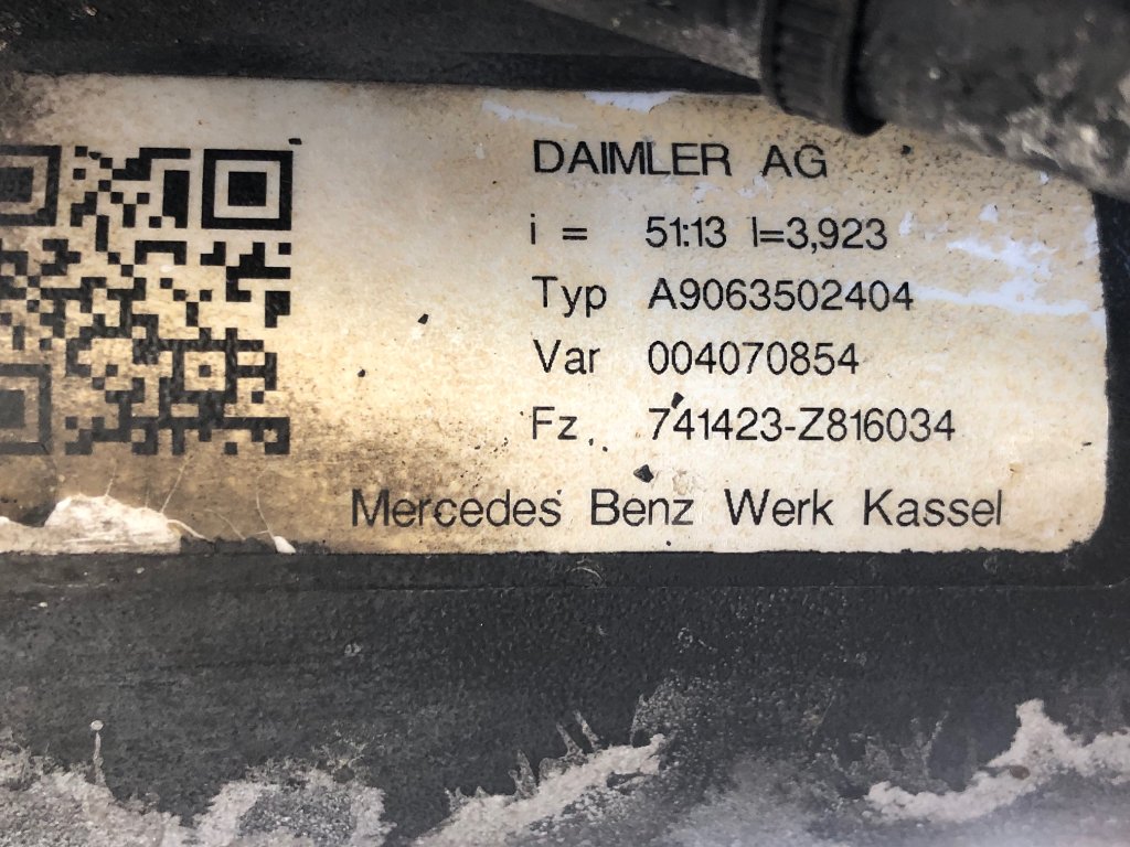

Eine doofe Frage: Wo lese ich genau ab, welche Achse ich verbaut habe. Ich weiß bisher nur, dass ich die ACHSUEBERSETZUNG I = 3,923 habe. Ist da irgendwo ein Sticker und falls ja, wo suche ich am besten? Bisher habe ich nichts gefunden.

slaven hat geschrieben: 20 Mär 2023 18:48 Eine doofe Frage: Wo lese ich genau ab, welche Achse ich verbaut habe. Ich weiß bisher nur, dass ich die ACHSUEBERSETZUNG I = 3,923 habe. Ist da irgendwo ein Sticker und falls ja, wo suche ich am besten? Bisher habe ich nichts gefunden.
Hallo Slaven,
wenn du unter deinen Sprinter kriechen willst:
An der Hinterachse auf der rechten Seite (Beifahrerseite) ist an jeder Achse so ein Aufkleber:
Da steht neben der Übersetzung auch welche Achse du hast.
In dem Fall auf dem Bild ist es eine 741423 (ist ein 907).
Folgende Benutzer bedankten sich beim Autor Mopedfahrer für den Beitrag (Insgesamt 2):
slaven (21 Mär 2023 07:50), ernstl (01 Apr 2023 12:04)

Klasse, ich danke euch. Sticker habe ich unter ordentlich Staub / Dreck dann gefunden.
Tja, jetzt ist bei mir eine HA 741.421 verbaut. Bedeutet Öl nach 235.31. Bloß sämtliche Produkte auf der MB-Seite sind online einfach nicht zu bekommen. Es sind auch sehr wenig Öle (im Vergleich zum 235.8 gelistet). Ist diese Freigabe noch so neu oder einfach etwas ganz Besonderes?
