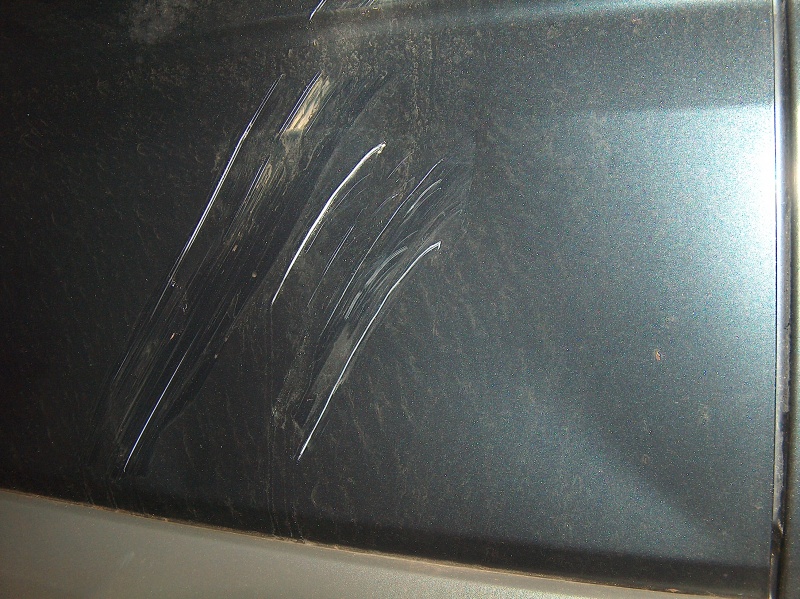

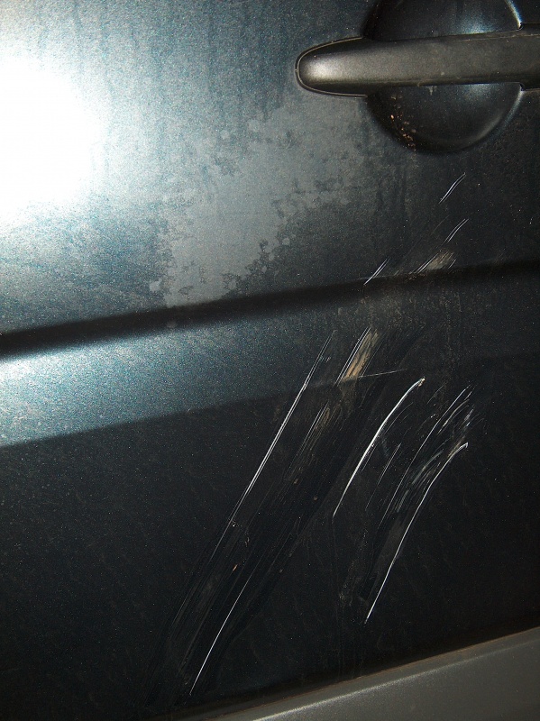

Die Freude wärte Kurz und wurde heute Morgen von einem Unbekanten Bösen Menschen etwas kalt verformt und mit Steinchen Zerkratzt. :cry: :cry: :cry: :cry: :cry: :cry: :cry:

Hilft vielleicht: Neue Türen gibt es bei ebay recht oft, der komplette Umbau dauert ca. 2 h und geht recht einfach. Nur auch die Scheiben mit wechseln, habe es bei meiner neuen Tür nicht gemacht und prompt weißes Glas statt Mercedes-Grünem erwischt.
P.S. Unbedingt die kleine Einsätze für die Befestigungsschrauben der Halterung vom Warndreieck mit ausbauen, habe nicht drauf geachtet und die alte Tür gleich entsorgt und dann bei MB festgestellt, dass es diese nicht als Ersatzteil gibt (schon komisch, sind auch nicht auf der Bildtafel). Hat mir dann ein :D direkt aus dem Werk besorgen müssen.

also 'ne neue Tuer sehe ich hier nicht zwingend, da keine gossen Dellen o.ae. drin zu sein scheinen (erkennt man auf den Fotos nicht unbedingt) - insofern wuerde ich mal beim Lacker anfragen, der auch Microspot-Rep. macht...

Die Fotos sind nicht ganz so gut war noch dunkel drausen die Beule ist ca 4-5cm tief und hat ca 30cm Durchmesser und hat auch die Kanten+Sicken erwischt aber das wird schon klappen mit Ausbeulen und Spachteln außer die Vollkasko zahlt ne neue Tür. Was mir lieber wär. :cry: :cry: :cry: :cry: :cry: :cry: :cry: :cry: :cry: :cry: :cry: :cry: :cry:

Ja mit dem Schuh gegengetretten. Ist leider hier nicht das erste mal das mein Auto und anderer Leute Autos kaput gemacht werden letztes mal haben sie mir 3 Reifen zerschoßen,
