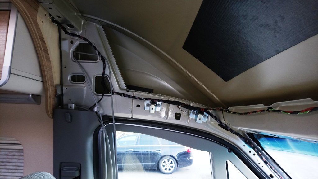

Schaut mal hinter das Bedienpanel und wundert Euch nicht über die Tropfsteinhöhle.
So hat es bei meinem "winterfesten" 906er GCS ausgesehen

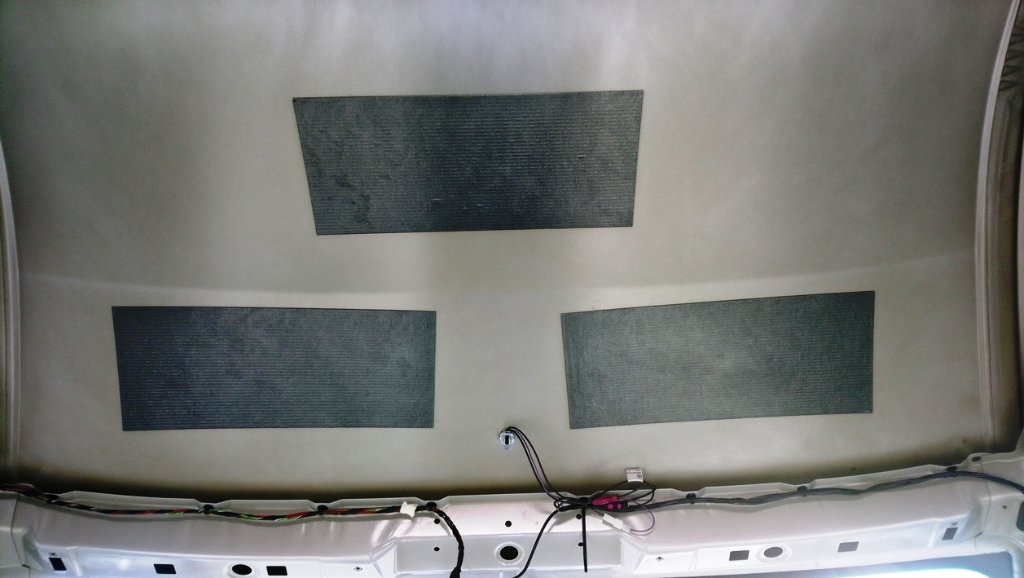

Ahhhh der Kollege von FB
Was gibt es zu beachten um den Himmel raus zu nehmen?
Ich will den ja nicht unbedingt kaputt machen.
Danke!
Danke!

Das sieht ja mies aus.v-dulli hat geschrieben: 13 Nov 2020 22:13 Schaut mal hinter das Bedienpanel und wundert Euch nicht über die Tropfsteinhöhle.
So hat es bei meinem "winterfesten" 906er GCS ausgesehen![]()
Vor allem Frage ich mich "warum" wenn eh schon der Himmel raus war bei Montage.

Wenn ich das hier sehe, was da für ein Murks von einem namhaften Hersteller verkauft wird, geht einem der Hut hoch.
Auch wenn es viel Arbeit macht einen Kastenwagen selbst auszubauen ,würde ich es wieder tun.
Da fragt man sich wie der Preis von ca 80000 Euro zusammen gerechnet wird.
Gruß Volker
Mein Sprinter ist dagegen ein polartauglicher Kastenwagen.

Griffe mit Sonnenblende abbauen, Innenspiegel abnehmen, Tür Dichtungen im. Oberen Bereich abziehen, Verkleidungen der A-Säulen abnehmen, Dachbedieneinheit und Panel abnehmen und den Himmel vorne absenken und Richtung Windschutzscheibe herausziehen.
