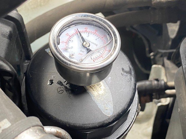

Re: Welches Motoröl W906?
Den Öldruck prüfe ich bei jedem Ölwechsel zur Sicherheit auch noch...
