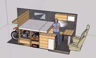

@ Kurier66: auch Dir DANKE! Bitte beachte das Bild von meinem Plan: Die Bettkonstruktion liegt ca. 100cm über dem Garagenboden deshalb wollte ich eine Dämmmatte von unten an die Bettplatte kleben um es weniger kalt im Bett zu haben OBEN auf die Bettplatte wollte ich zwischen diesem Boden und der Matratze eine Lattung machen, eben damit es belüftet ist (die Lattung ist auf dem Bild noch nicht eingezeichnet!) Vielleicht habe ich mich da falsch ausgedrückt.
PS: es ist geplant für einen Luftaustausch zwischen Garage und Wohnraum zu sorgen...vielleicht sollte ich die Garage mit beheizen, dann erübrigt sich das mit der Dämmung unter dem Bett...

Tolle Skizze
Ich würde in diesem Fall nur den Wohnteil isoliern und keinefalls einen Luftaustausch mit der Garage wollen (Geruchsbelästigung).
Bei der Garage würde ich in irgend einer Art schauen, dass man diesen Teil eine Belüftung nach aussen hin bekommt die man auf- und zu machen kann.
Gruss Felix
