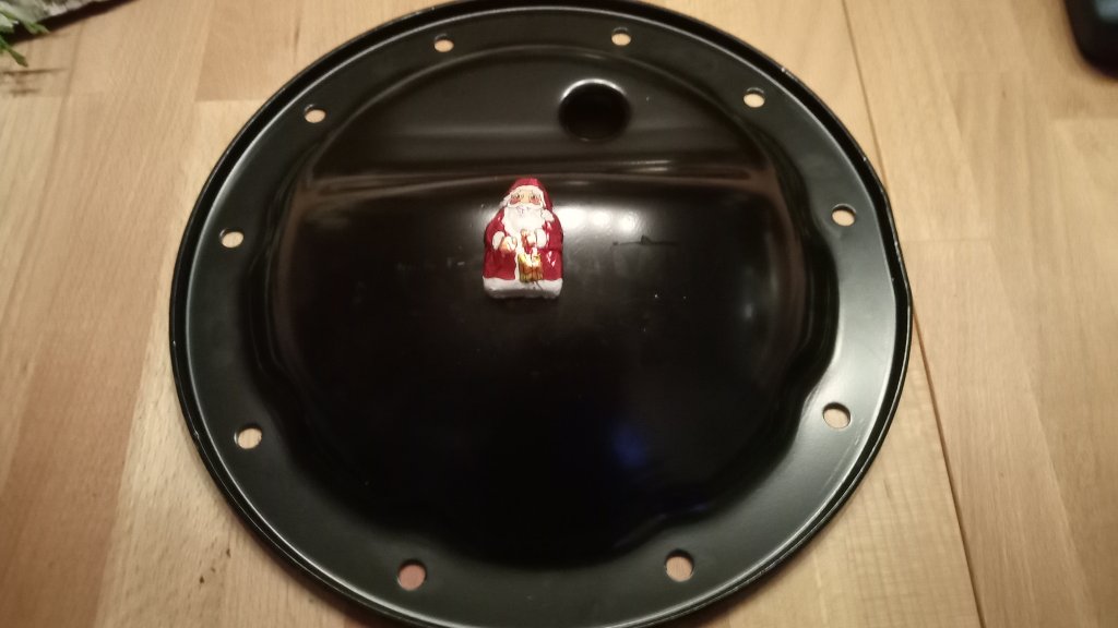

Deckel aus Blech
#71
So, ich war einkaufen... :D
Fortsetzung folgt...

Mal laut nachgedacht...
Nimmt man am Deckel den umgebördelten Rand außen weg, bleibt er bei ca. 280mm Durchmesser.
An der Unterseite ist er etwas abgeflacht. Das sind aber nur wenige Millimeter. Innen wären es ca.
234mm.
Wenn man das ganze jetzt nicht als wissenschaftliches Projekt mit CAD-Maßanfertigung betreibt,
sondern ein "Halbprodukt" kaufen würde, könnte das vielleicht auch eine Idee sein.
Auf ibäh habe ich ein nicht uninteressantes Angebot gesehen.
https://www.ebay.de/itm/334687943343?var=543838800319
Bestelle ich eine Ronde, also einen Ring mit 280mm Außendurchmesser, kann ich im nächsten Schritt
die Materialstärke wählen: 4, 5, 6, 8 oder 10mm. Ich übertreibe ja gelegentlich und würde wohl 8mm
nehmen. Macht 29.94€ zzgl. Versand. Bei 6mm 22,59€ und der Killerring schlägt bei 10mm mit 37,29€
zu Buche. Es wären dann noch die Bohrungen in Eigenleistung zu setzen und an der Unterkante mit
Flex oder Feile einige Millimeter abzuflachen.
Die Ringe kommen im Rohzustand aus unbehandeltem Stahl mit plasmageschnittenen Kanten.
Die Alternative lautet Maße für vollständig bearbeiteten Ring ermitteln und Zeichnung erstellen.
Wir sind in jedem Fall bei 280mm außen und brauchen einen ~22mm breiten Ring.
Wie seht Ihr das? Ist das interessant oder nehmt Ihr nur Fertigware?

mpetrus hat geschrieben: 01 Dez 2023 19:38
Windy-ZX hat geschrieben: 01 Dez 2023 13:01 Diff-Deck-Sp.jpg
Ich dachte an keinem kompletten Deckel, sondern nur an einen Ring, der die Größe der Dichtfläche hat.
Auf deinem Bild wäre das nur der Kranz wo die Schraubenlöcher zu sehen sind.
...helft mir mal, wie kann ein Ring den originalen DiffDeckel bei Bodenkontakt schützen? Würde die einwirkende Kraft durch den Ring aufgenommen? Steht der Rind ein wenig über den Rand des DiffDeckels hinaus?
und nur für den 907 oder auch 906?
grübel grübel ... Rainer

der.harleyman hat geschrieben: 05 Dez 2023 17:02 Mal laut nachgedacht...
234mm.
Mir wäre ein fertiger Ring mit Schraubenlöcher lieber.
Warum? Ich müsste mir auch erst ein Blechdeckel kaufen, damit ich die Löcher entsprechend übertragen kann.
Dann würde ich auch den Bördelrand lassen, da dieser noch etwas Stabilität für den Deckel bietet.
Grüße Michael
Beiträge: 6577
Re: Deckel aus Gussstahl für HA-Diff von Agile Offroad - Alternative zu Unterfahrschutz?
#75
Das Problem des Blechdeckels ist, meiner Meinung nach, dass die Bördelkante über die Kontur des Gussgehäuses ragt. Rutscht man jetzt mit den Differential über einen Stein, bekommt der Blechdeckels den ganzen Druck ab und verzieht sich.
Verstärkt man den Deckel im Dichtungsbereich, könnte man, vielleicht, die Bördelkante im unteren Bereich wegschneiden und so einen Kontakt zum Untergrund vermeiden.
Das aber nur als ein Gedanke!
