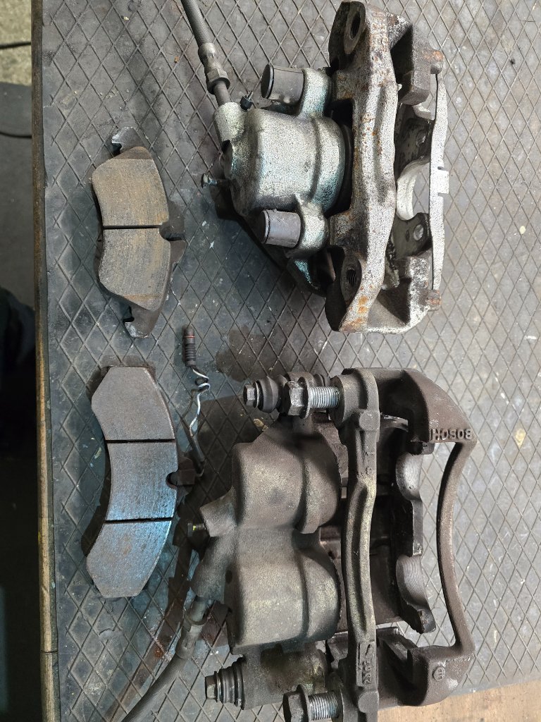

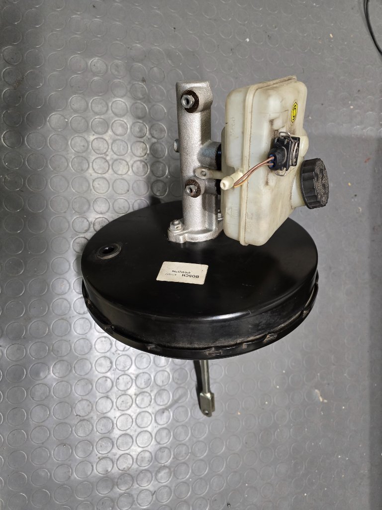

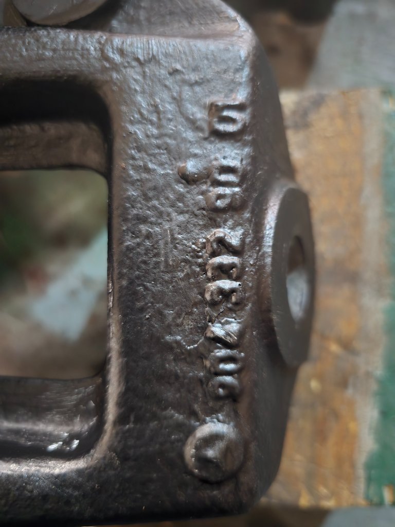

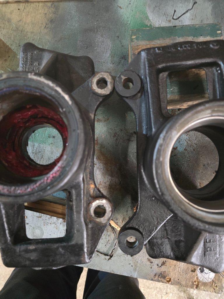

DanLT35 hat geschrieben: 05 Jun 2024 15:52 Hallo, ich habe eine Frage:
Sie haben beim Umbau die 2-Kolben-Bremsen vom 4-Tonner verloren. Das ist das Problem, mit dem ich jetzt zu kämpfen habe (ich mache auch einen 4x4-Umbau) und ich habe mich an die besseren Bremsen gewöhnt. Die Lösung wäre ein Achsschenkel aus einem 904 4x4, aber das ist schwer zu bekommen. Hast Du eine Idee? Nehmen Sie eine Reduzierung vor oder verwenden Sie eine stärkere Bremse aus dem Mercedes-Regal.
Danke

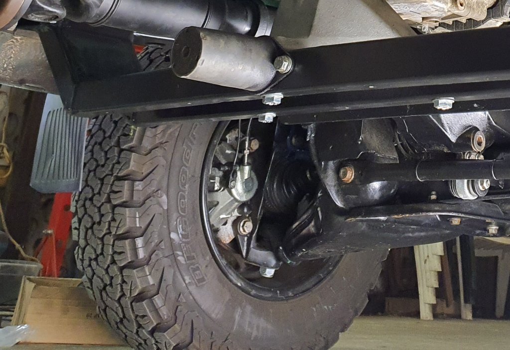

Wie versprochen hier die Rückmeldung vom Bremsen-ubgrade auf 904.
Man braucht die Achsschenkel vom 904 (Nummer siehe Bild). Einziger Unterschied ist die Bremssattelaufnahme.
Die 904 Bremssättel sind deutlich massiver und die Beläge haben eine deutlich größere Fläche im Vergleich zum 903. Die Scheiben sind die Gleichen.

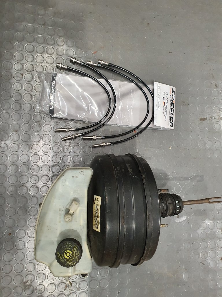

In diesem Zuge habe ich noch den Bremskraftverstärker von den letzten Modeljahren des 903/4 verbaut. Diese haben eine doppelte Unterdruckkammer. Dazu müssen neue Schraubnippel angebracht werden, da die 12mm statt 10mm haben.
Es ist zwar jetzt alles verbaut, die ausgebiege Probefahrt steht noch aus.
Volker
Einkolben 903, Doppelkolben 904

Du vergleichst jetzt aber nicht ernsthaft eine Vorderachs- mit einer Hinterachsbremse!
Alle Sprinter haben vorne doppel- und hinten einkolben Faussättel und die Beläge, selbstverständlich, unterschiedlich Reibflächen.

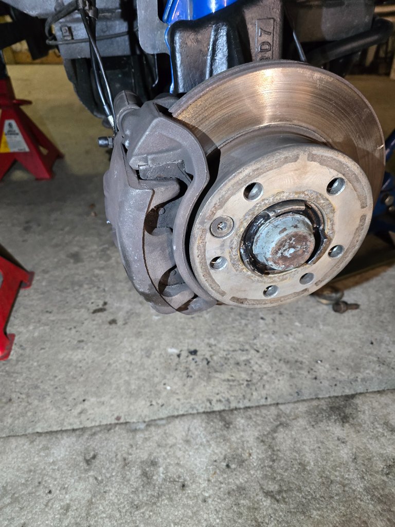

Alle Teile auf den Bildern sind von der Vorderachsbremse!
Der 903 (901 und 902 vermutlich auch) hat vorne serienmäßig nur die gezeigte Einkolbenzange. Das du diese mit der Zange von der HA verwechselt, zeigt die Notwendigkeit der Umrüstung.

Ich habe auch diesen Umbau von Einkolben- auf Zweikolbenbremse vor ein paar Jahren gemacht.
Sehr großer Unterschied in der Bremsleistung. Sehr zufrieden damit. Sprinter 4x4 903 -2006.
Angenehmen Tag, J @ N ‹(•¿•)›
