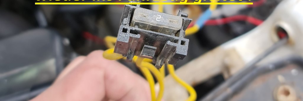

ich habe jetzt alles wieder angeschlossen .Heisst das KI/D+ von dem gelben Aufbauhersteller D+ befreit.
Das gelbe D+ Kabel habe untern Sitzkasten an die Klemmleiste EK1 D+ angeschlossen. Ich kann immer noch nicht begreifen warum man diesen Umweg gegangen ist vom Hersteller aber egal.
Was ich auch noch nicht verstehe ist das es fast 20 Jahre funktioniert hat aber wird sicher so sein wie Vanadaudi schon schrieb :
Kann sein, dass das immer grenzwertig war, und nun durch Alterung von Kondensatoren beispielsweise die elektronische Sicherung des Erregerstroms im KIs auslöst.
Wie auch immer ich bin jetzt ca 80 Kilometer gefahren und es Funktioniert alles Batterien werden geladen usw :) Ich hoffe das bleibt so. :)

speeedi hat geschrieben: 17 Mai 2021 16:45 Das gelbe D+ Kabel habe untern Sitzkasten an die Klemmleiste EK1 D+ angeschlossen.
Vielen Dank für die Bilder. Die 2A Sicherung für die EBL auf Steckplatz 14, hast du die zusätzlich in den Sicherungshalter eingebaut? Hast du zusätzliche Federkontakte für den Sicherungshalter benötigt? Wenn ja, hast du Bezugsquelle oder Referenznummern dazu?

Vanagaudi hat geschrieben: 17 Mai 2021 17:21 Vielen Dank für die Bilder. Die 2A Sicherung für die EBL auf Steckplatz 14, hast du die zusätzlich in den Sicherungshalter eingebaut? Hast du zusätzliche Federkontakte für den Sicherungshalter benötigt? Wenn ja, hast du Bezugsquelle oder Referenznummern dazu?
Ha da hast mich kalt erwischt :D
Nein da musste ich vorerst ein wenig improvisieren die Federkontakte habe ich aus den alten Sicherungshalter raus gefriemelt .Die passten ziemlich stramm in den Sicherungsblock aber beim Sicherung rein drücken müssen die Federkontakte etwas gegen gehalten werden.
Nicht Optimal erfüllt aber seinen Zweck.
