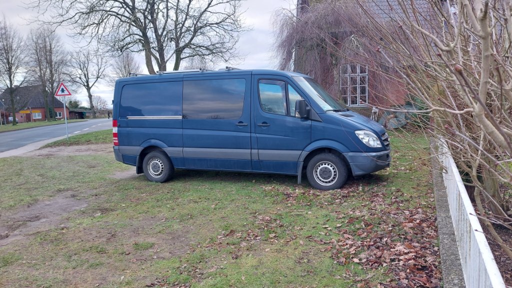

Ausgangslage L2H1 2012er 313 ohne C15 und A50.
Vorne Stabilisator verstärkt, hinten Stabilisator normal.
VA Gewicht: 1550kg, HA Gewicht 1100kg "leer"
Da der Wagen nunmehr 265 tausend Kilometer runter hat und das Fahrwerk zum größten Teil noch mit Erstteilen bestückt war, die Dämpfer ihrem Namen nicht mehr wirklich gerecht wurden, habe ich mich entschieden diese zu tauschen.
Und wenn man schon mal dabei ist kann man auch gleich höher legen, einfach weil ich es optisch ansprechend finde... Jedem Tierchen sein Pläsierchen.

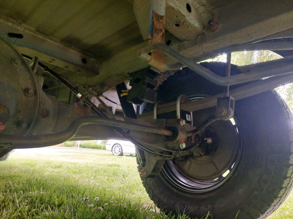

An der Hinterachse habe ich mich nach dem Berechnen der Dämpferlänge vorher / nachher dann doch für die vom Allrad entschieden, da die für den Hinterachsangetriebenen nur noch ca 4 cm ausfahren hätten können zu Leergewichts Nulllage bevor sie in den Anschlag gehen, die Allraddämpfer sind 6cm länger und hätten bei voll eingefederter Achse (Achsrohr an Anschlagpuffer) noch 3cm Weg bevor sie "auf Block" gehen würden.
Da der Abstand zur Achse mit den längeren Anschlaguffern nach Einbau der 50mm Klötze genau dem Serienzustand entsprach, habe ich weder die Pfuscherlösung von Goldschmitt mit dem ausgeklinkten Vierkantrohr noch die bereits besorgten Mercedes Anschläge auf der Achse verbaut. Fand der Prüfer auch ok..

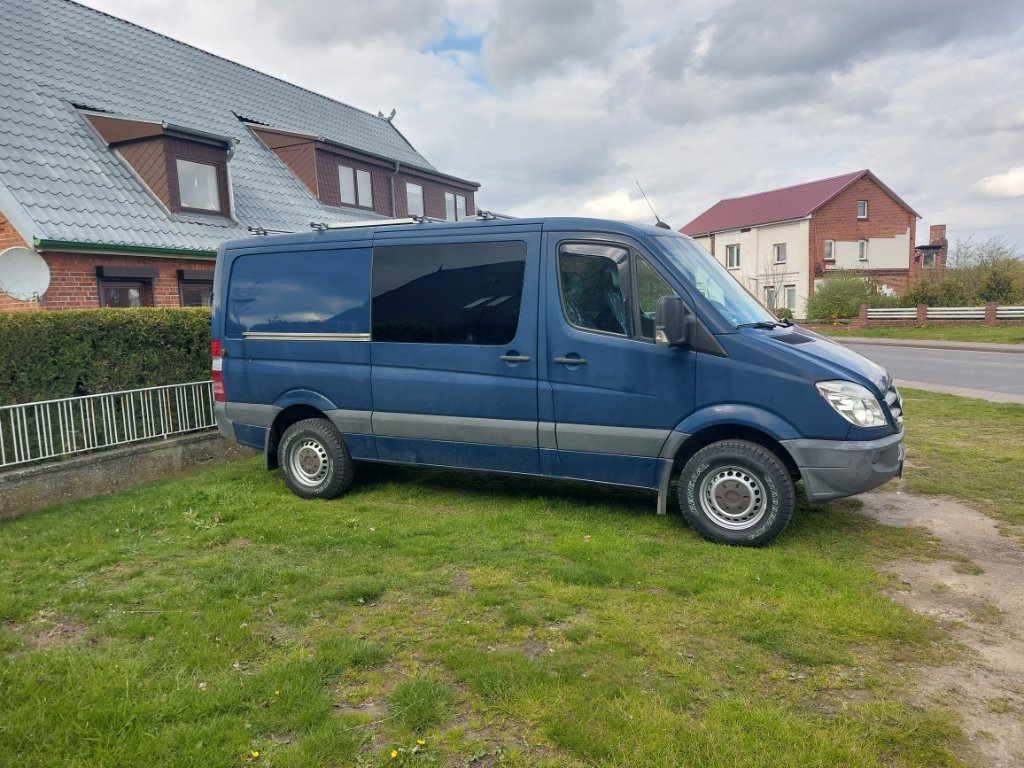

Anhebung Radnabe zu Kotflügel vorne 4,5cm, hinten 5 cm (wer hätts gedacht)

Ich bin mit dem gesamten Umbau zufrieden, sowohl optisch als auch fahrtechnisch...
Der Wagen hält die Spur, wankt weniger, federt dabei aber besser und bügelt das eine oder andere Schlagloch besser weg, knallt nicht mehr bei Schrägen Brückenfugen und ist, klar bei der wenigen Leistung, jetzt ein bisschen gemächlicher zu bewegen.
