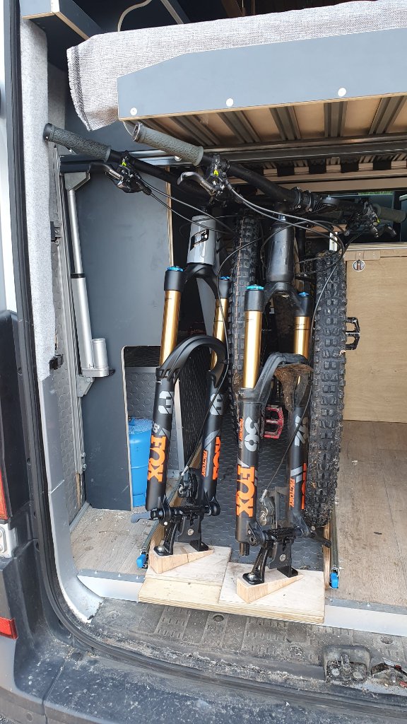

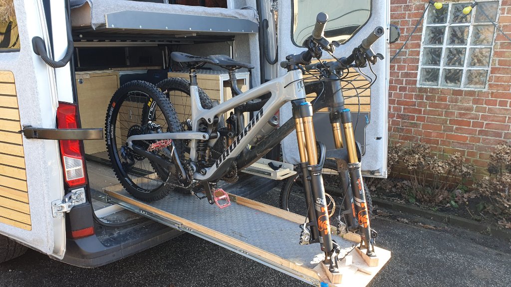

Puh, endlich haben die nass-verschneit-kalt-frostigen Tagen ein Ende. In Ermangelung einer Halle oder geschütztem Stellplatz ist seit letzten Bericht in der Tat nichts weiter passiert, die Motivation hat ein wenig "gelitten". Wenn sich das Wetter halten sollte, dann können die nächsten Woche so nach und nach nun die letzten Baustellen angegangen werden.
Dazu passt, dass endlich das neue MTB geliefert wurde, so dass ich jetzt testen konnte, ob denn der Platz für 2 MTB`s wie gemessen/geschätzt denn nun in der Praxis auch ausreicht. Und es passt genau, welche Freude

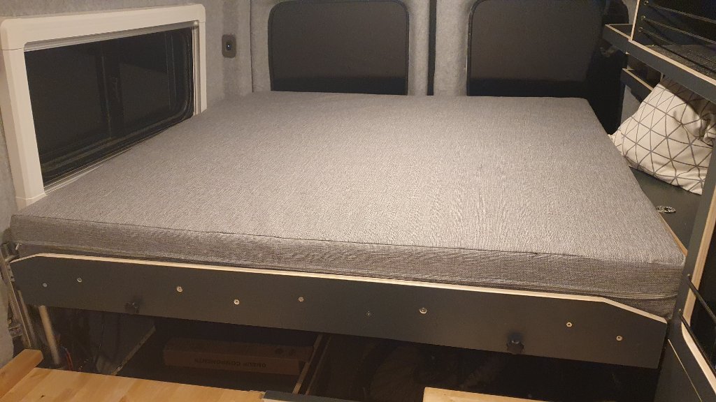

Ja super, und Du kannst ja die nötige lichte Höhe per Hubbett auch noch anpassen.
Ich hatte es auch so angedacht, lichte Höhe bei mir 75 cm. Aber ich hab es nicht geschafft, schleppe zu viel andere Sachen mit herum, welche den hinteren freien Raum ausfüllen. Für meine Räder blieb nur der Fahrradträger auf der AHK. Immerhin, den mit festgemachten Rädern abgeklappt, kann ich gerade noch so die hinteren Türen öffnen. Somit kann ich damit leben.
Wäre interessant ob sich Dein System auf Dauer bewährt. Na ja, vielleicht kannst Du hinten mehr Ordnung halten wie ich. Bei mir würden immer irgend eine Tasche oder nen Behälter seitlich die Räder verklemmen.

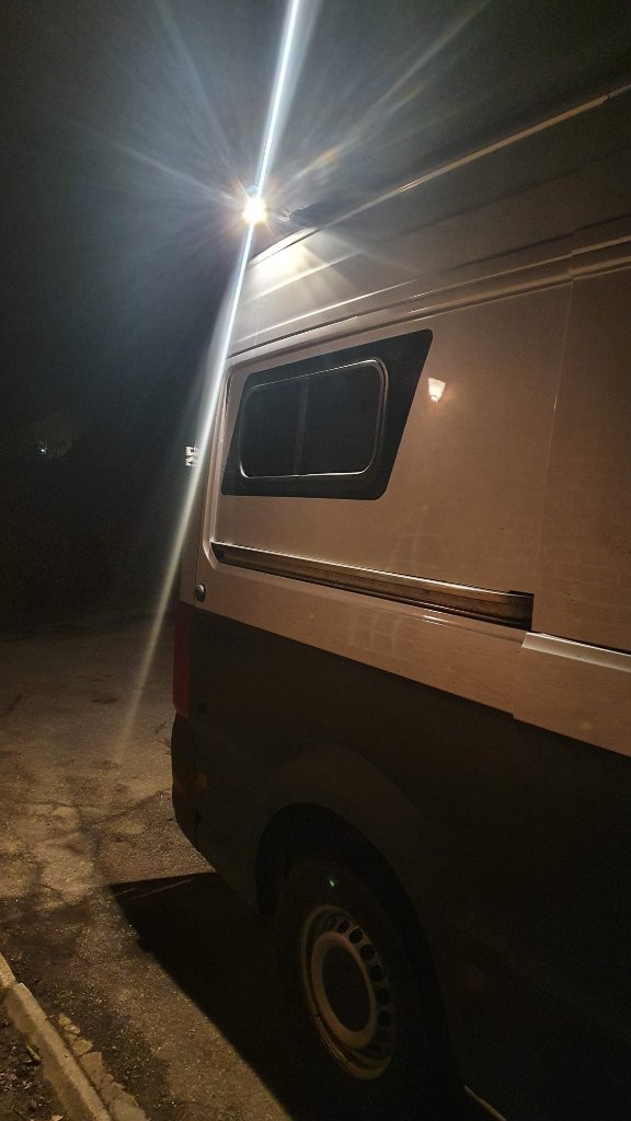

In Deiner Schiebetür ist ein Seitz S4, oder? Wenn ja, wo hast Du diese tolle schwarze Scheibe her? Es scheint mir kein Vanglas zu sein, sondern das orginal gewölbt Acrylglas.
Ich such nämlich eine Möglichkeit, meine S4 abzudunkeln, ohne Vanglas-Tausch (zu schwer).

danke für die Blumen. Das Seitenfenster ist in der Tat kein Seitz, sondern ein schlichtes, günstiges Carbest. Vanglas wäre nett gewesen, finde die Preisgestaltung aber mehr als abenteuerlich. Der Wagen ist im Innenraum u.a. mit Ultraschall gegen Einbruch so gut es geht abgesichert. Was ich so erfahren konnte, nehmen sich da die Hersteller nicht viel, das ist alles "Plünnkram", wie wir im Norden sagen. Also ziemlich Mist und sehr einfach aufzuhebeln. Das Fenster habe ich selbst, wie auch die anderen Fenster im Wohnbereich, zur nachträglichen Verdunklung foliert.

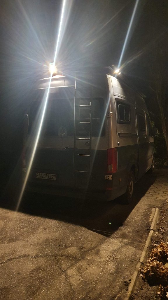

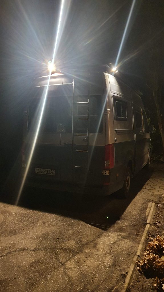

Um auch bei wenig Tageslicht die MTB`s warten/montieren etc. zu können, oder aber z.B. ein Camp aufbauen/aufräumen zu können, habe ich an die Profile des Dachträgers 2 warmweiße 10W LED Fluter montiert. Geschaltet werden diese aus nahe der B-Säule, so dass man nicht extra in den Wagen einsteigen muss, um an die Schalter heranzukommen. Leider habe ich es irgendwie verdaddelt, die Schalter auch bis zur Hecktür durchzuschleifen, um die Leuchten auch von hinten bedienen zu können. Aber das wäre nur die Kirsche auf der Sahne, kommt vielleicht nochmal im Nachgang. Das Licht ist auf jeden Fall top, die Lichtfarbe und Intensität genau richtig. Die Strahler sollen mittelfristig um einem LED-Strip unterhalb der Markise ergänzt werden. Für diesen habe ich auch bereits einen Schalter und den Dimmer an der B-Säule vorgesehen.

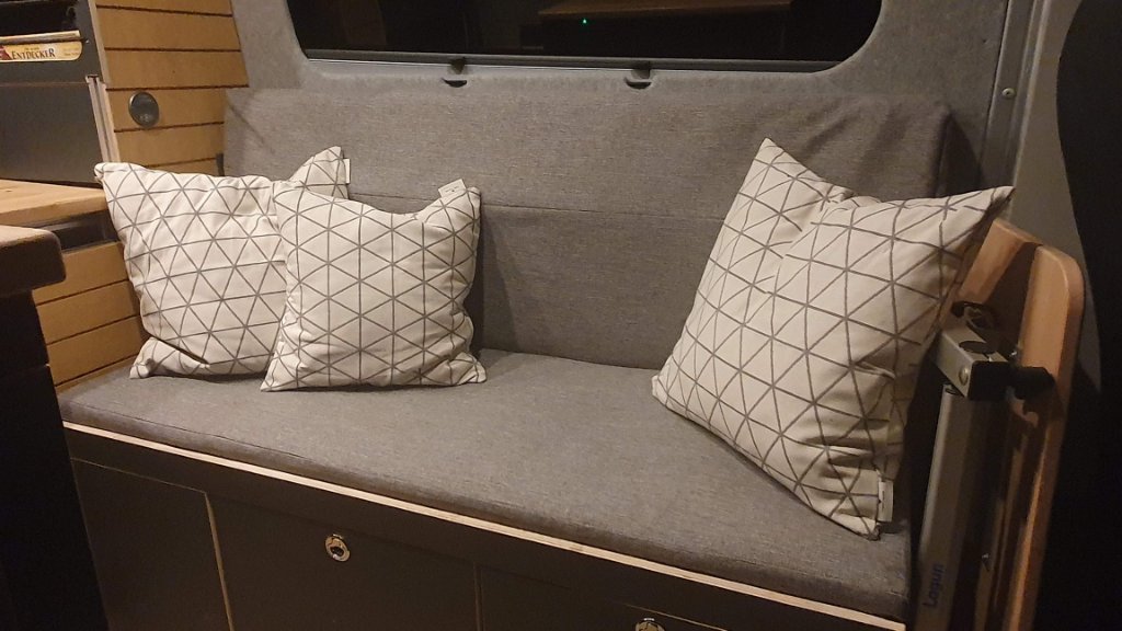

Dazu hat der Dicke nun endlich Polster bekommen, und ist somit zwar nicht fertig, aber zumindest reisebereit. Da ich aus Platzgründen keine normale Matratzenhöhe im Camper akzeptieren würde, habe ich in der Vergangenheit mir Kaltschaummatratzen von ca. 10cm auf Maß zugeschnitten. Leider hatte ich aber immer das Problem, dass ich über Wochen nicht vernünftig darauf schlafen konnte. Daher habe ich nun etwas mehr Geld in die Hand genommen, und mich für 12cm EvoPore HRC entschieden. Dieses konnte ich bei einem Fachgeschäft in unmittelbarer Nachbarschaft Probeliegen, und hat mich überzeugt. In der Zwischenzeit habe ich 3 Tage im Bus geschlafen, und bisher die Entscheidung nicht bereut.
Wider Erwarten hat das Nähen der Polster, inkl. Reißverschlüsse und Ausklinkung für D-Säule sehr gut funktioniert. Ich habe noch nie mit einer Nähmaschine gearbeitet, aber hatte Lust das zu lernen. Insofern hat mich meine Schwester einen Abend unter Ihre Aufsicht genommen, und ab da ging es überraschend fix und stabil. Blöd nur, wenn das Hirn kurz aussetzt, und man den RV ausgerechnet an die nach vorne gerichtete Stirnseite des Bettpolsters näht. Jetzt kann man den RV leider sehen, das ist ein wenig schade, aber ist jetzt so.
Auf jeden Fall wird dies nicht das letzte Nähprojekt für den Crafter gewesen sein. Die Ideen sind schon im Kopf. Zum Beispiel: Hängeregal für Schuhe, Bike-Klamotten und Helm in der freie Ecke an der linken D-Säule, Organizer für die Rückseite des Fahrersitzes und Filzbehälter für die Oberschränke zum Organisieren von Kleinteilen und Wäsche und einen lichtundurchlässigen Sichtschutz hinter den Fahrer/Beifahrersitzen. P.S.: Die Falten des sich nach oben verjüngenden Rückenlehnenpolsters sind mittlerweile auch behoben

Sieht klasse aus.
Übrigens kann man zu dünne Matratzen durchaus verstärken. Es gibt beim Polsterer Schaumstoffe in unterschiedlichen Höhen und Fertigkeiten.
Bei meinem alten Sprinter hatte ich eine Reimobank verbaut. Die Polster waren aber eine Katastrophe. Da habe ich einfach 2,5cm härteren Schaum flächig aufgeklebt. Darauf kam etwas Polsterwatte plus Polsterstoff. Danach war es perfekt.
