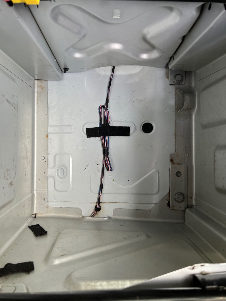

Hi zusammen,Free1981 hat geschrieben: 10 Dez 2020 20:23 Dank einem herausnehmbaren Seitendeckel brauchte ich noch nicht mal fummeln um das Kabel mir anzuschauen.
Allerdings hab ich da den besagten Stecker leider nicht. Heisst das ich kann das nicht legal einbauen?
Siehe Bilder:
ich hab gerade dasselbe Problem: Einsitzer auf Zweisitzer. Hab nur einen Stecker und ein weiteren gibts ja bei der Doppelsitzbank. Jetzt die Frage: Ist es ok den Mittelsitz einfach nicht anzuschließen oder bekomm ich da Probleme?

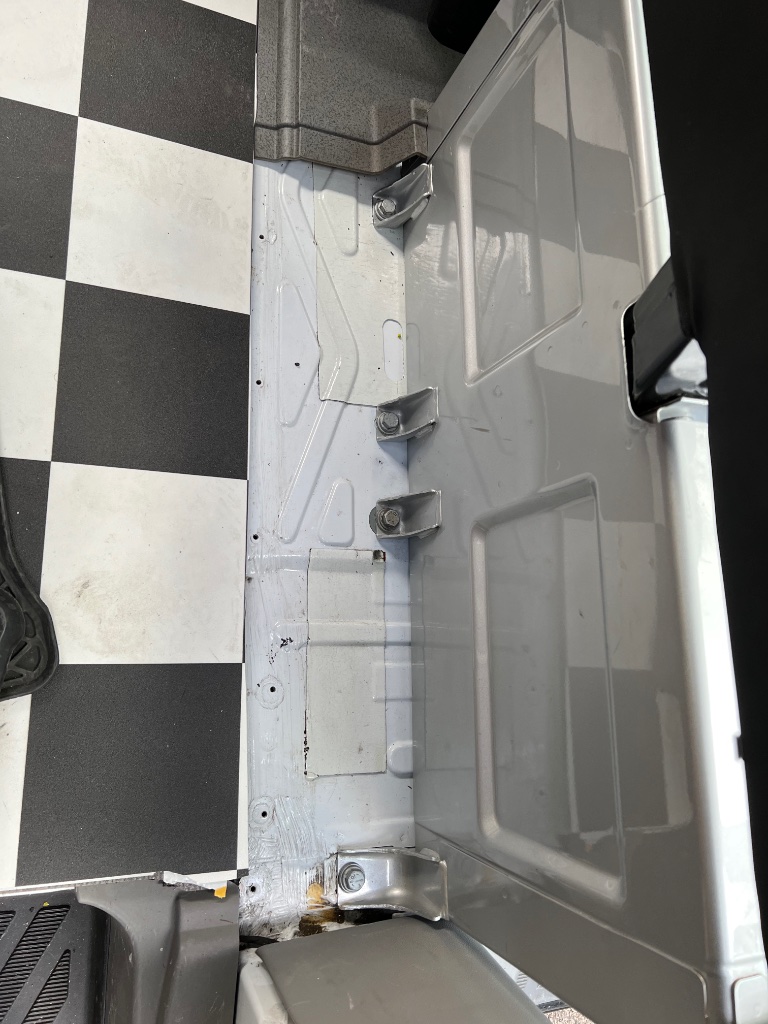

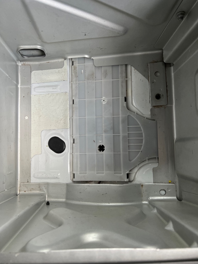

Das hier ist schon ein wenig älter aber ich versuche trotzdem mein Glück mit meiner Frage. Vielleicht verfolgt das hier noch jemand.
Ich habe den gleichen Fall wie hier auch - ein auf zwei Austausch. Dabei sind bei mir jetzt mehre Schrauben übrig (Klassiker…)
Ich habe für 4 Schrauben hinten ein loch und Gewinde gefunden und für 2 Schrauben vorne (in der rechten Abteilung,). Vorne links sind zwar Löcher aber der beim Fahrer ist nicht vorgebohrt aber der daneben ist vorgebohrt, mit einer kappe verdeckt, jedoch kein Gewinde drin.
Auf den Bildern von free habe ich auch nur insg. 6 Schrauben gesehen die benutzt wurden. So wie bei mir auch von der Anordnung.
Wieviele schrauben müssen es denn nun sein?
Sind es 6 dann passt glaube ich alles bei mir. Falls es 7 sein müssen dann habe ich wohl die Mutter verloren.
Danke schon mal für eure Hilfe.
Stefan
Hier paar Bildern wie es bei mir aussieht.
