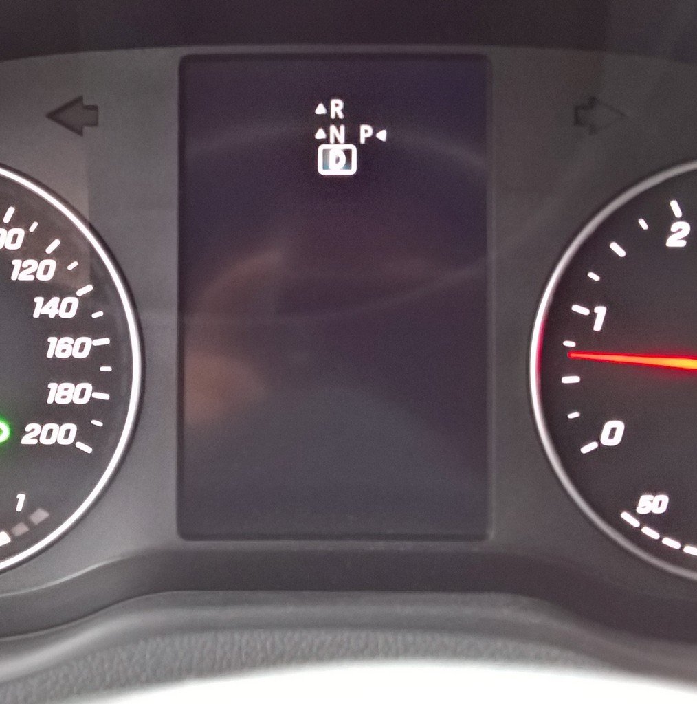

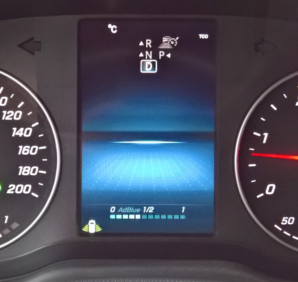

Dann ebenfalls gestern noch was (teils) Neues: Motor gestartet, das große Display mittig im Tacho bleibt komplett schwarz. Das ist neu, seit ich die Kiste habe ist es bislang nur 2x vorgekommen, dass das Display nur den Hintergrund anzeigt, aber keinerlei Infos, also ich kann durch die Menüs blättern, aber die sind alle leer, es stehen keine Zahlen z.b. beim Reiserechner. Jetzt komplett schwarz. Ich die Automatik von P auf D geschaltet, leuchtete auf einmal die Ganganzeige auf...
Karre aus, gewartet bis das Elend in Busruhe geht, Karre wieder an...gleiches Spiel. Nochmal von vorne, Karre aus, gewaaaaaartet, wieder an, immernoch dunkel :evil: Ich dann mal links auf die Wisch und Weg Fläche im Lenkrad getappt, ging immerhin der Hintergrund an...die Menüs alle leer.
Bin dann so erstmal ein ganzes Stück gefahren und kam dann irgendwann auf die Idee, einfach mal in ein anderes Menü zu wechseln, in dem Fall das Wartungsmenü wo Ölstand, Partikelfilter usw. angezeigt wird. Beim Drücken auf den Menübutton wurde das Display einfach nur dunkel. Aber man kennt sich ja im Menüsystem aus, also vom Reiserechner 2x nach links gewischt und klick für die Aktivierung des Wartungsmenüs. Es gab einen Ruck, der Tempomat fiel mit einem *bing bing* aus, das Licht im gesamten Tacho ging aus, Geschwindigkeits- und Drehzahlmesser gingen auf Null :shock: ...21...22..Licht geht wieder an, Geschwindigkeits- und Drehzahlmesser fahren bis Anschlag hoch (wie beim Motorstart oder Zündung an) und bleiben dann bei der Geschwindigkeit und Drehzahl stehen die ich gerade fahre. Das Display ist auch wieder "anwesend" und ich habe sogar wieder wie gewohnt meine Anzeigen. Einzig die Uhr oben rechts die an den Fahrtenschreiber gekoppelt ist zeigt mal wieder nichts an und hat nur 2 Striche...das ist aber normal und bestimmt 1/4 der Betriebsdauer so. Geht einfach zwischendurch aus, oder schon ab Start, kommt manchmal auch wieder...muss wohl so sein. Was mal wieder zeigt: Die Spielzeugtechnik im Sprinter ist für ernsthafte Nutzung im Gewerbe absolut ungeeignet.
