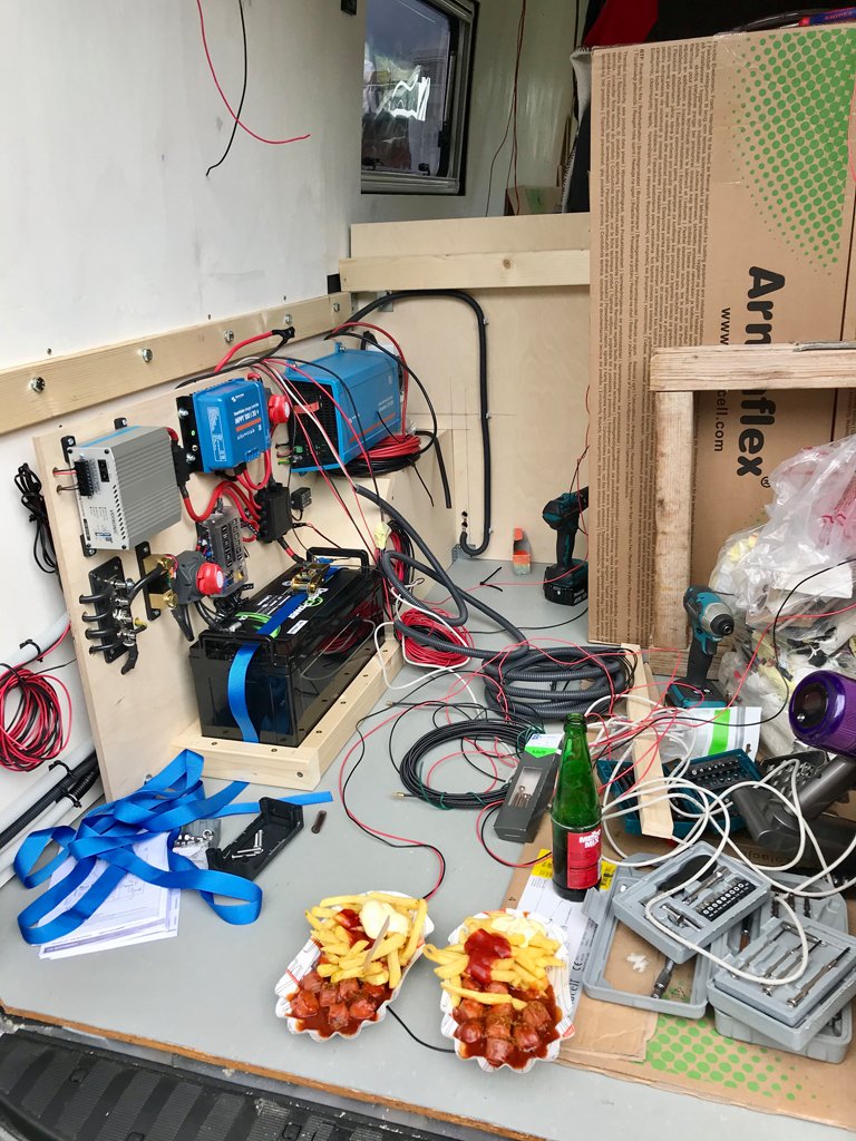

Ich habe noch mal eine Frage zum ursprünglichen Thema, speziell zum Ladebooster. Ich habe am Wochenende soweit alles eingebaut und verkabelt. Zur Mittagspause sah es noch etwas wild aus:
Aber mittlerweile ist das besser, Bild reiche ich ggf. nach. Soweit funktioniert auch alles - die Stromkreise, die schon fertig sind, laufen; der BMV zeigt mir die Daten auf dem Handy an und während der Fahrt wird die Batterie geladen. Über den einen Trennschalter kann ich ja den Minus-Pol der Batterie abklemmen und das System ausschalten, soweit so gut. Wenn ich nun so losfahre (Schalter aus), geht ja trotzdem wieder Spannung aufs System, und die kommt vom Booster. Ist das problematisch? Alternativ würde ich den gerne manuell abschalten - LiFePO4-Akkus sollten ja auch nicht immer auf 100% gehalten werden, wenn es nicht benötigt wird. Wie stell ich das nun an? Der Votronic läuft ohne D+, sondern mit Spannungserkennung - reicht es, einen Schalter in diese Leitung zu setzen? Oder brauche ich einen weiteren in der Hauptleitung? Und wenn ich das über einen kleinen Schalter im Armaturenbrett machen will, bräuchte ich vermutlich ein Relais oder?

Ja, der Booster sollte mit einer passenden Batterie belastet sein wenn er eingeschaltet ist.blaudimensional hat geschrieben: 29 Jul 2020 14:38Wenn ich nun so losfahre (Schalter aus), geht ja trotzdem wieder Spannung aufs System, und die kommt vom Booster. Ist das problematisch?
Wenn der Booster bzw. der D+ Simulator eine separate Sensorleitung hat, auf der er die Eingangsspannung prüft, kannst du diese mit einem kleinen Umschalter auf die Eingangspannung zum Einschalten, oder gegen Masse zum Ausschalten legen.blaudimensional hat geschrieben: 29 Jul 2020 14:38Alternativ würde ich den gerne manuell abschalten - LiFePO4-Akkus sollten ja auch nicht immer auf 100% gehalten werden, wenn es nicht benötigt wird. Wie stell ich das nun an? Der Votronic läuft ohne D+, sondern mit Spannungserkennung - reicht es, einen Schalter in diese Leitung zu setzen?
