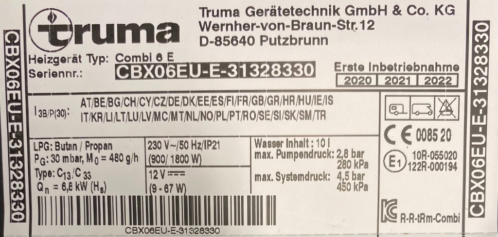

Heute wurde die truma Combi 6E geliefert; lt. Teileliste verpackt am 24.11.2020.

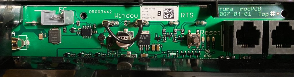

@Rosi, alles ok, mit etwas Glück hast du die neuste Version. Siehst du nach dem Anschluss , wenn sich beides gleichzeitig einschalten lässt.
Die Heizung hat die neue Platine mit Firmware 01.2 oder höher.

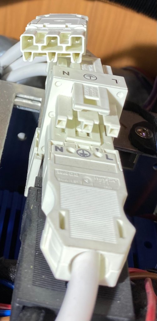

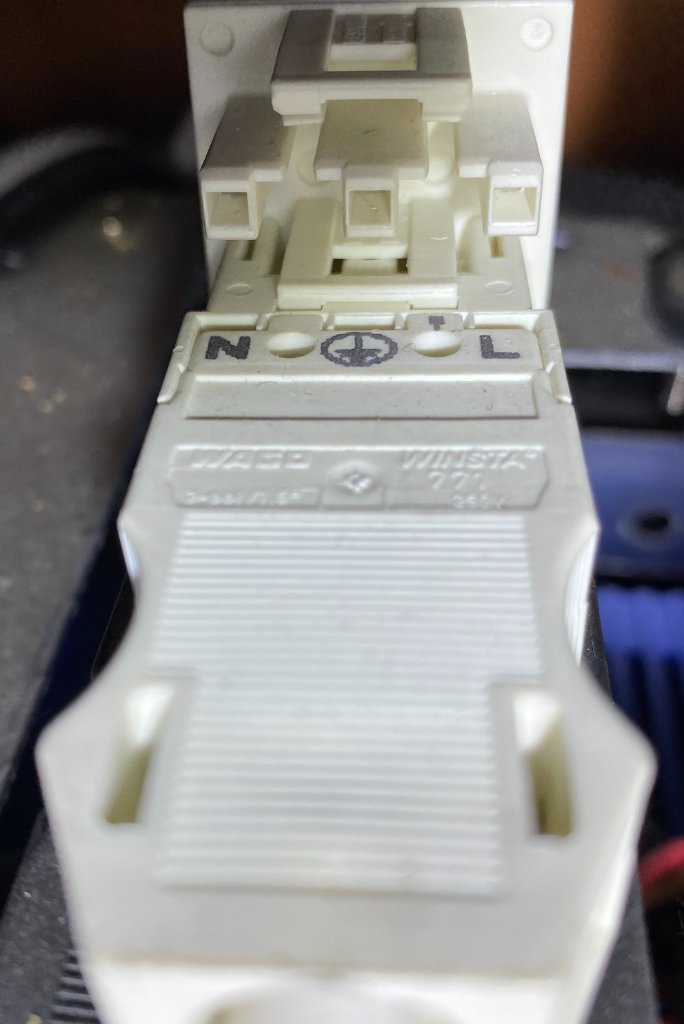

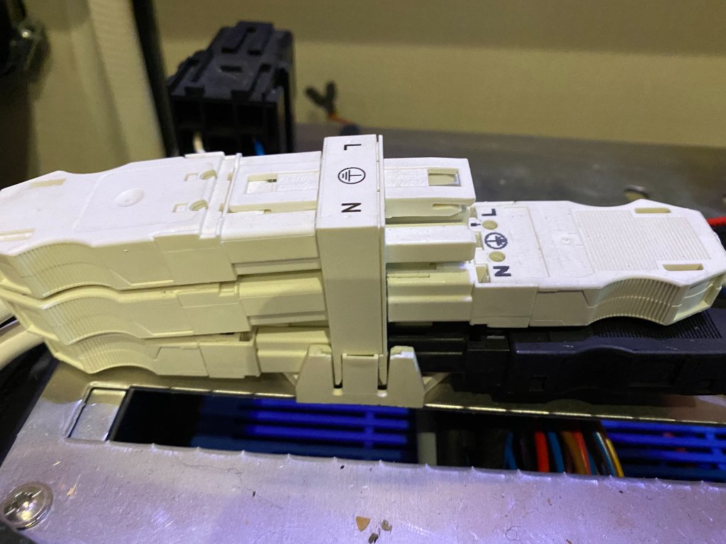

WAGO Winsta Midi 771 Stecker oder Buchse
Es hätte so einfach sein/enden können, doch HYMER hat mir mit deren Verteilerblock eine Herausforderung gestellt. Weiß jemand, welchen Steckverbinder, oder welche Buchse zu dem WINSTA® MIDI von WAGO paßt?
Mit der Nr. 771 auf einem Stecker komme ich nicht weiter.

Den WAGO Winsta 771 gibt es doch aber zum Beispiel bei Reichelt mit 1 und 3 m Kabel
Oder was suchst du genau?
- Beiträge: 6220

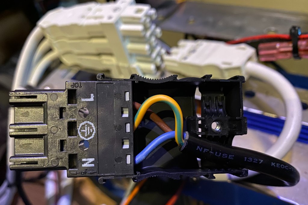

Ich habe noch mal nachgeschaut, einen Stecker abgezogen und anhand einer Verbindungsleitung 771-9993/006-0302 zumindest das System eruiert, für das ich "lediglich" einen Stecker vorzugsweise mit Zugentlastung brauche/suche.

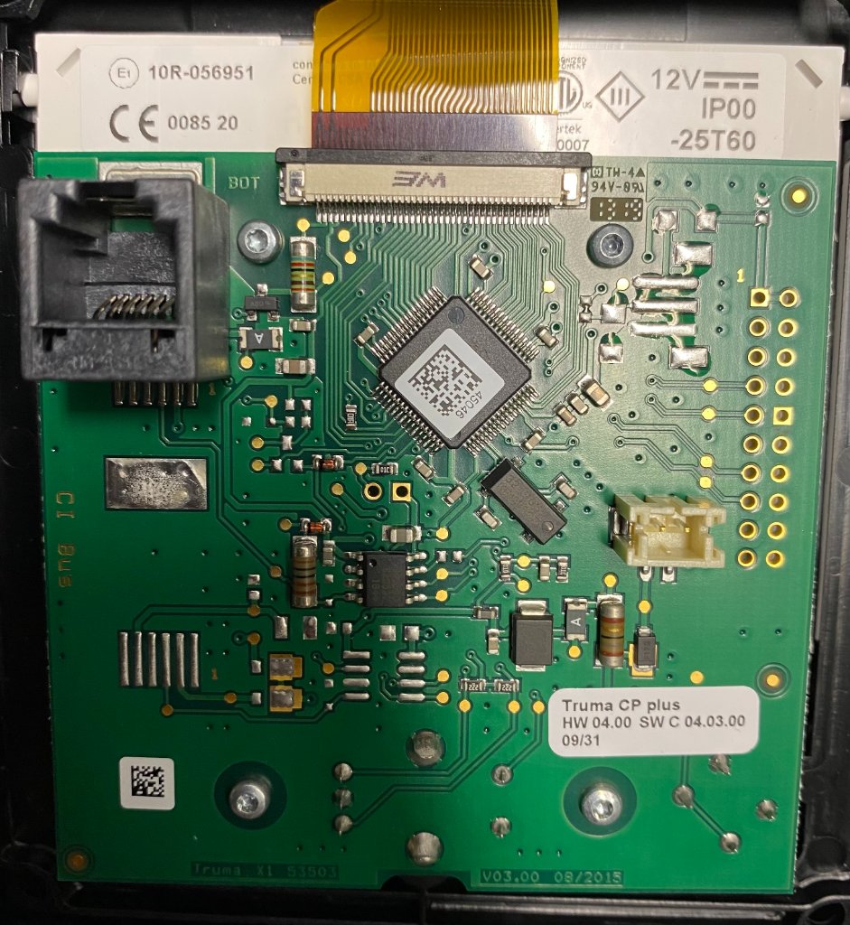

Schau mal nach der Software Version der Combi 6E müsste 01.02.xx oder höher sein. Die CP plus ist 04.03.00

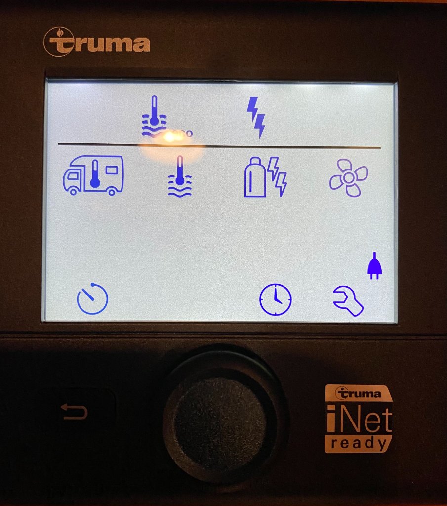

Meine truma Combi 6E läuft seit gestern Nachmittag rein elektrisch mit 900W = kleinster Stufe im Eco-Mode in meiner Halle bei 5..10°C Umgebungstemperatur. Im Wohnmobil sind die eingestellten 15°C und das warme Wasser ist zumindest lauwarm, was mir/uns zur Katzenwäsche nebst Zähneputzen ausreichen würde, aber die Heizung heizt immer noch.

Vielmehr hätte mir tatsächlich der WINSTA MIDI Stecker von WAGO gefehlt, jedoch fand ich im Stecker der Zuleitung vom Elektroblock freie Buchsen, die ich verwende, oder besser durch 2,5² ersetze und/oder gleich einen Verteiler mit SCHUKO-Steckdosen daran anschließe

Ich weiß nicht, ob sie das istSchau mal nach der Software Version der Combi 6E müsste 01.02.xx oder höher sein.

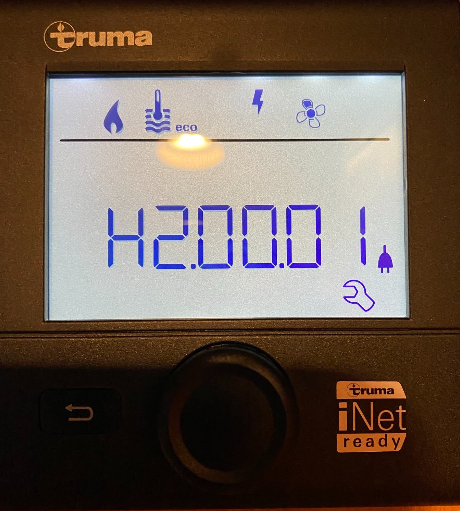

Da hast du recht, die 380.-€ die Truma laut Preisliste dafür aufruft, ist viel zu hoch. Aber bei Ebay (Kleinanzeigen) gibt es das Teil oft erheblich preiswerter. Besonders in Verbindung mit dem Level Control macht die iNetBox Sinn.
Mit dem Softwarestand 2.0, hast du auch die neue Version der Conbi 6E.

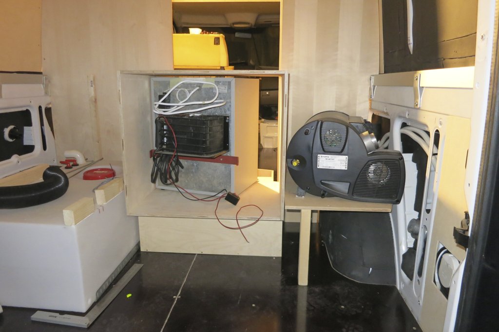

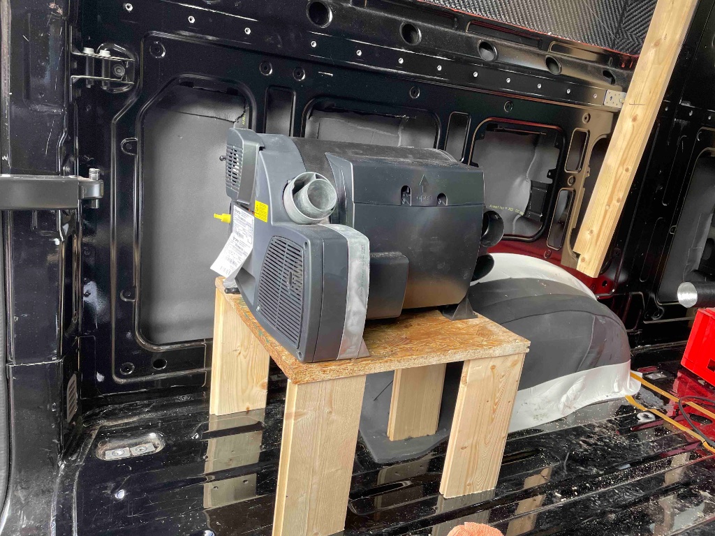

Hallo Rosi,Rosi hat geschrieben: 24 Jan 2021 08:13 Oh je, den Kokolores einer Standheizung halse ich mir nicht freiwillig auf![]()
Da ich lediglich die Combi 6 aus- und die 6E wieder einbauen muß, drängt sich diese Variante auftruma offen.jpg
Gibt es einen Trick/Tipp, wie man diesen Anschluß (mit dem roten Ring) ab und wieder dicht dran bekommttruma Anschluß oben.jpg
ich möchte mir eine Truma Combi 4 verbauen. Am liebsten würde ich Sie längs zur Fahrbahn verbauen. Die meisten haben die Truma allerdings quer zur Fahrbahn verbaut. Spricht etwas dagegen, die Truma Combi 4 längs zu verbauen? In der Anleitung habe ich dazu nicht konkretes gefunden. Nur die Vorgaben für den Abgasschlauch und die Warmluftverteilung.
Danke
Crafter SY 4x4
Danke![]()
Ich habe gerade mit Truma gesprochen, man kann die Truma Combi 4 längs zur Fahrbahn verbauen, nur hochkant sollte man sie nicht verbauen
Crafter SY 4x4

Hallo,4x4Crafter hat geschrieben: 20 Feb 2021 12:25 ich möchte mir eine Truma Combi 4 verbauen. Am liebsten würde ich Sie längs zur Fahrbahn verbauen. Die meisten haben die Truma allerdings quer zur Fahrbahn verbaut. Spricht etwas dagegen, die Truma Combi 4 längs zu verbauen? In der Anleitung habe ich dazu nicht konkretes gefunden. Nur die Vorgaben für den Abgasschlauch und die Warmluftverteilung.
Danke![]()
ich habe auch die Trume Combi 4 fast an der gleichen Stelle längs verbaut, nur umgedreht.
Bisher keinerlei Probleme - warum auch?
Solange der Abgas-Kamin sauber nach außen verlegt ist ist es der Heizung egal in welcher Richting sie eingebaut ist.
Während der Fahrt darfst du sie ja sowieso nicht betreiben.
