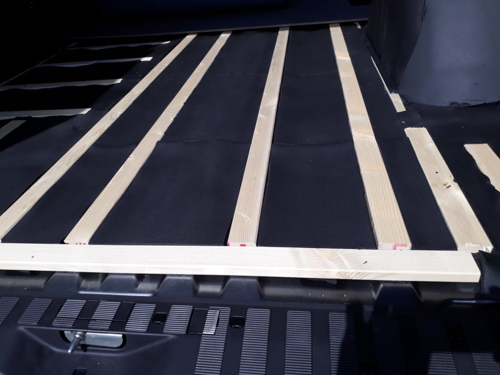

Zur Bodenisolierung:
Ich habe beim Ausbau den gesamten Boden mit Terosonwachs eingesprüht, vorher aber eine Verlattung aufgeklebt, die Zwischenräume mit Armaflex 20-30 mm ausgelegt und darüber wieder die Bodenplatte verschraubt.
Da ich auch Abwasserleitungen verlegt habe, habe ich im Bereich eines Zusammenflusses eine Serviceluke im Boden belassen. Hier sieht man nach 1 Jahr weder Kondenswasser oder Feuchtigkeit, noch ein Leck im Abwassersystem.
Kondenswasser entsteht vor allem da, wo Lufträume zwischen kaltem Blech und Isolierung verbleiben. Daher eignet sich in meinen Augen Styrodur auch weniger. Das liegt dem Blech unzureichend an und scheuert ja zudem auf dem Lack...

Sieht gut aus,Surfsprinter hat geschrieben: 18 Jul 2019 12:53 Zur Bodenisolierung:
aber warum hast du am Boden das Armaflex nicht verklebt? gibt es hier einen bestimmten Grund?
In meinen Fall, habe ja kein Abwasser und ähnliches.
Spricht etwas dagegen, -> 19 mm in die Sicken (kleben?) dann plan/eben 6mm Armaflex darüber. Darauf einfach die Bodenplatte (original) wieder rein, verschrauben wie bisher und gut ist es?
(dann habe ich auch keinen merklichen Verlust an Höhe)

@sebawue
Ich hatte mich lange mit dem Thema im Kastenwagenforum und hier beschäftigt. Es herrscht die Meinung vor, dass im Falle von Wassereinbruch das Armaflex entweder schneller gewechselt werden kann, oder zumindest die glatte Unterseite des nassen Armaflex weniger Wasserkontakt zum Blech hat und das Wasser schneller wieder verdampfen kann, als wenn der nasse Armaflexschaum fest auf dem Blech klebt.
Falls mir das passieren sollte, würde ich den Ausbau ausbauen und das gammelnde Isolationsmaterial neu machen. Das ist so natürlich viel leichter, als alles vom Blech runterzupulen. Denn Armaflex klebt wie die Hölle.
