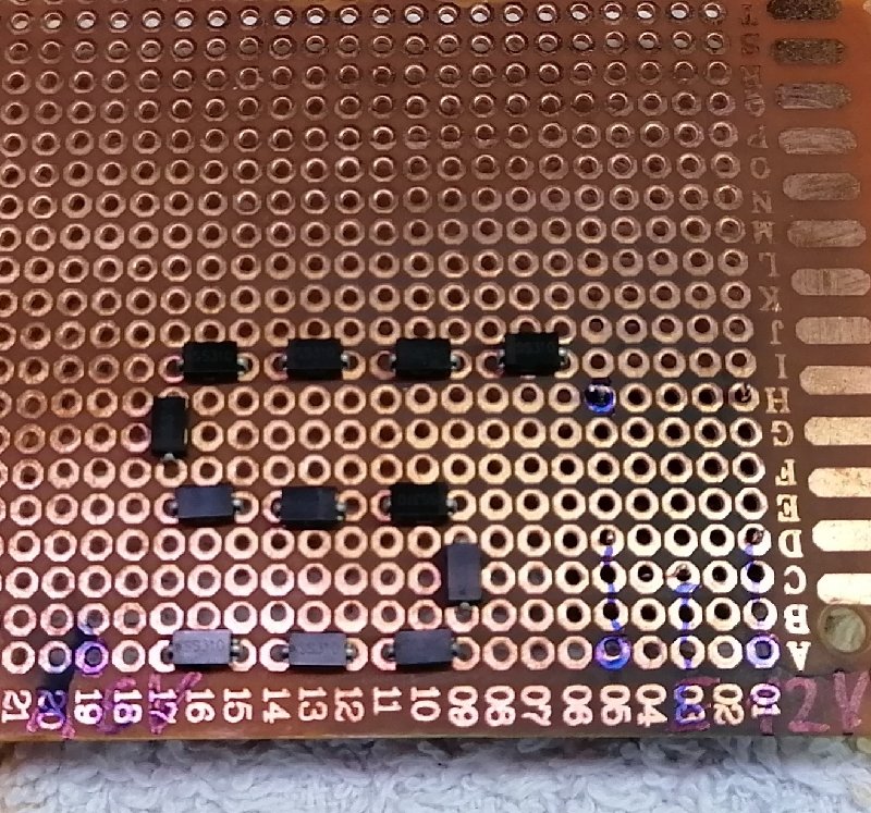

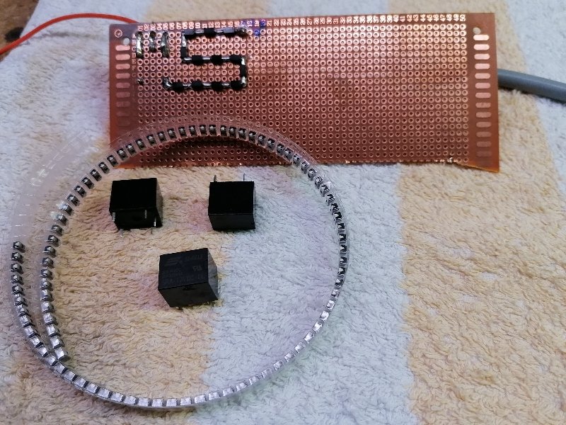

Ich hab jetzt Teile bestellt, wird ca 6 - 8 Wochen dauern. Vom Preis her ist alles easy. Werde dann einen Prototyp basteln und hier vorstellen. Sollte alles funzen, geht es an die Nachtschicht. :mrgreen:
Die Platine wird ca so groß sein wie die Plastikabdeckungen in der D Säule. In der D Säule soll dann auch die Platine verschwinden, weil da die Nähe zur den Rückleuchten gegeben ist. Einzig die Plusleitung mit Sicherung ! von vorne ( Batterie ) zu den Rückleuchten müßt ihr dann neu verlegen.

Inzwischen ist alles angekommen und ich hab mal Test-weise schnell alles zusammen gebaut und zusammen gelötet.
Es funktioniert zwar alles , aber die SMD Dioden werden sehr warm, zu warm! Ich habe dann den Testlauf bei + 75 °C abgebrochen. :?
Sehr Schade, aber was soll`s.
Ich werde dann nochmal mit den SR360 Dioden weiter machen. Also Plan C - :mrgreen:
