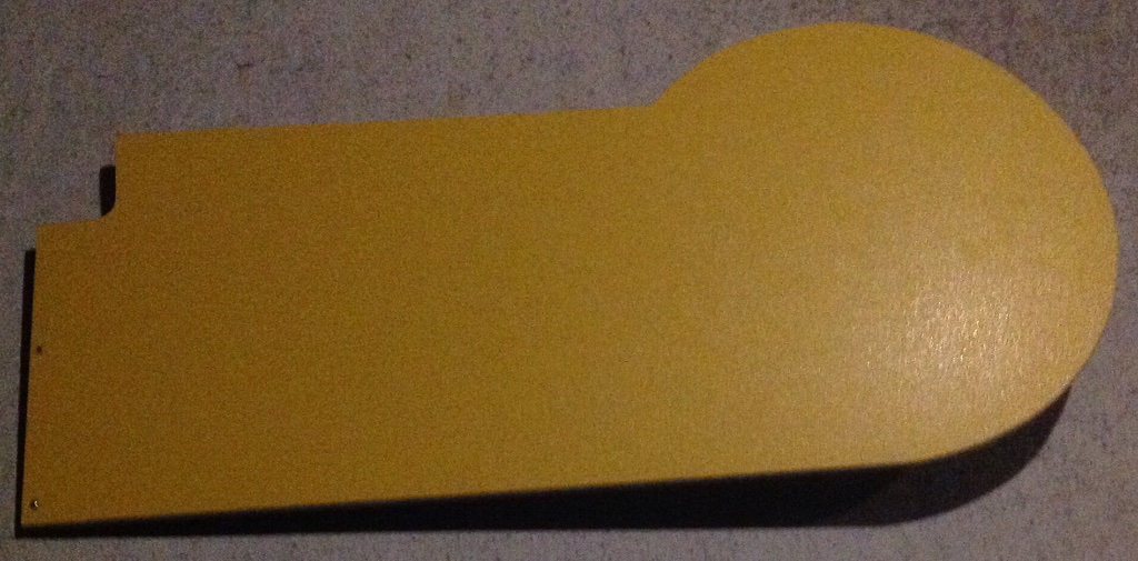

Um den Fahrersitz drehbar zu machen, musste klarerweise die Handbremse tiefergesetzt werden.
Dazu hab ich das kürzere Handbremsseil (Teilenummer: A9064203885 ) eingezogen und eine Platte gefertigt.
und lackiert:
Sie setzt den Hebel einerseits tiefer, kippt ihn aber auch nach vorne:
Mit gekürzter Plastikverkleidung ist der Hebel gelöst nun so:
und angezogen geht sichs gut aus:
