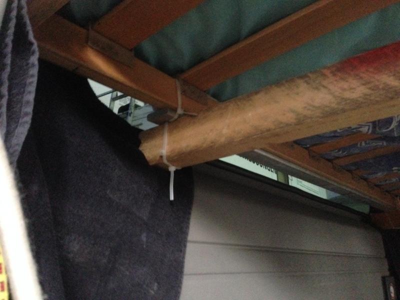

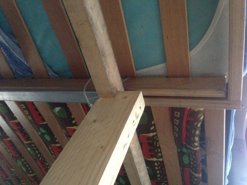

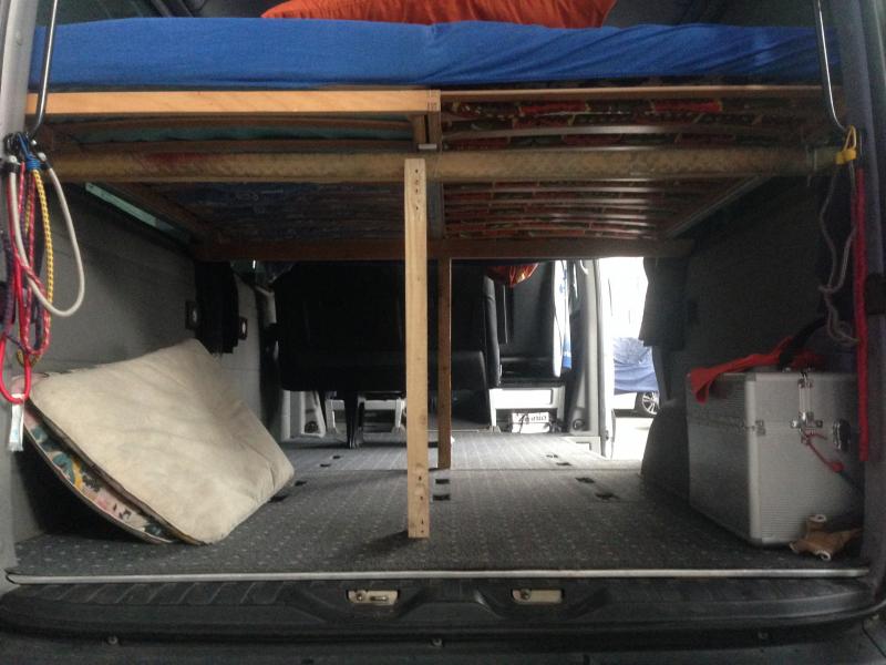

provisorisches Bett noch ohne Airline-Schienen oder Stützen
Ich habe die Schlafhöhe jetzt erst mal auf das m.E. Maximum (105cm OK Matratze / 78cm UK Querbalken Bettkonstruktion) für den flachen Sprinter gehoben und mir heute noch mal bei Knollo die Maße des höheren Sprinters verglichen. Ohne die +30cm mehr Innenhöhe macht es derzeit nicht viel mehr Sinn, am Bett zu konstruieren. Ich werde die nächsten Monate einfach die Augen offen halten und "notfalls" etwas bauen (lassen). Mit Säge und Bohrmaschine kann ich schließlich noch selbst umgehen.
