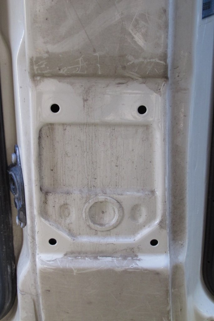

Hi. Hab eine Frage zum Einkleben/Dichten der Nupsis der Außenverkleidung.
Die einen Kleben, die anderen Dichten, und wieder andere Klebdichten:-)
gibt es einen Konsens? welches Mittel ist das beste dafür? Wäre super mit genauer Bezeichnung weil es von Sika, Dekalin etc. ja Kleber, Dichter und Klebdichter gibt!

Sika und DekaSeal sind meist die Mittel der Wahl:
Sika 221i = haftstarker Dichtstoff (klebt aber wenn ausgehärtet auch wie die Hölle)
Sika 252 = gut dichtender Klebstoff (Konstruktionsklebstoff, klebt sehr gut und dichtet)
DekaSeal 8936 = dauerelastische Dichtmasse. Wird nicht direkt fest, dichtet aber sehr gut.
Du hast die Qual der Wahl. Vorarbeit nicht vergessen, dass der Untergrund Staub-, fettfrei und trocken ist.
Ich hab die leisten nur an der Schiebetür abgemacht, weil ich Rost sah, dort wo die Leiste ein bisschen am Blech gescheuert hatte.
Ansonsten vor dem isolieren von innen mit einem richtig schön dicken Kleberklecks Sika 221i die Nippel versiegelt. Bisher alles dicht.
Grüße Matthias

dichten ja - aber einen klebenden Dichtstoff würde ich auf keinen Fall verwenden!
Die Clips gehen ja auch mal kaputt wenn man die Verkleidung runter machen muss, und dann müssen sie getauscht werden ...

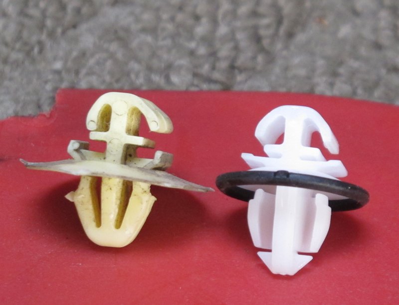

Diesen Clips sind schon mal vorbei gekommen.

Diese sind ja aber für den neuen Sprinter. Habe bei Mercedes angerufen..die konnten mir nicht sagen ob die auch beim 906 passen. Sie meinten dass es möglicherweise passt, hatten aber keine technische Zeichnung um die Maße zu vergleichen. Hat das schon jemand ausprobiert?

Ja, das passt. Wenigstens unten auf den B-Saule. Weiter noch nicht versucht.

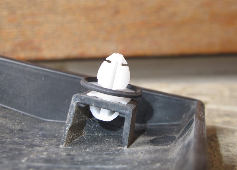

die Clipse sollten passen. Ich gebe aber zu bedenken dass die Neuen Clipse zwar eine Dichtung haben aber dafür auch deutlich spröder sind ,- die brechen wie Glas.... Aus den neuen Verkleidungen sind sie kaum raus zu bekommen ohne die Clipse zu zerstören oder sogar die Verkleidung zu beschädigen .

Gerade versucht. Den Clips kommem draus wie die Alten, nicht zu leicht wie's gehort und da bricht nix ab.
Obwohl es besser ist das den Clips sich verstoren oder sogar abbrechen und nicht den Halter am Leitplank.
Vielleicht sind die dafur gedacht.
Sticht man einfach einen neuen drin und fertig.

Danke für die Infos. Auf dem Bild sieht der Clips ja überhalb des Dichttellers in Richtung der Beplankungsseite auch leicht anders aus. Kann es sein dass durch die neuen Clipse die Beplankung weniger Abstand zum Blech hat? oder täuscht das auf den Bildern?
Jetzt bin ich voll unsicher ob ich es mit den neuen Clipsen versuchen sol oder lieber Dekasealen :?

Bagu hat geschrieben: 03 Feb 2021 19:45 Gerade versucht. Den Clips kommem draus wie die Alten, nicht zu leicht wie's gehort und da bricht nix ab.
Die gehen in die Verkleidung vom 906 leichter rein als in die vom 907. Die neuen Clipse sind aus einem anderen Material,- das kannst du mir glauben.

Bagu hat geschrieben: 03 Feb 2021 11:19 Diesen Clips sind schon mal vorbei gekommen.
Wo hast du die denn bestellt ? Zur Zeit kann man ja bei MB nicht direkt mehr vorbei kommen und Ersatzteile kaufen .... wegen Corona.
Dann stellt sich die Frage was die besten Methode ist ...
Clipse vom 906 und dann mit Dekalin abdichten oder die neuen vom 907 mit einer Dichtung ,,,,die dann aber auch spröde und hart werden kann im Lauf der Zeit.
