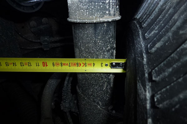

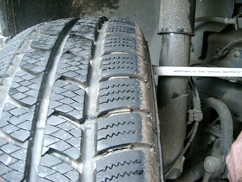

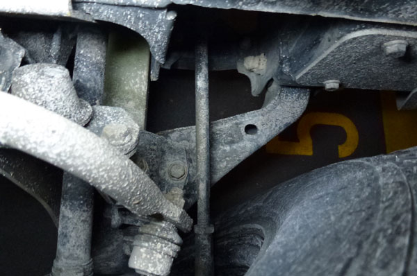

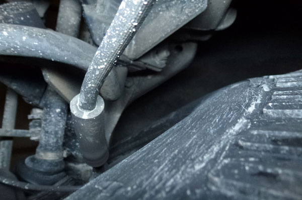

@ Rosi
hab mal bei meinem gemessen und Bilder gemacht.
So sieht der Platz aus mit meinen 245/75/16 AT Reifen aus. Sollte also für deine kein Problem sein was den Platz angeht. Ob du einen geeigneten 17 Zoll-Reifen mit den nötigen Li bekommst ....?
Die BF/AT 245/75/16 mit der nötigen Li 120S/s sind eben eine gängige Grösse und braucht kein Ablasten von den Achsen ...
Hoffe das hilft dir weiter

- Beiträge: 6061
Durchmesser und Abrollumfang
@ KaWaianer: das hilft mir sehr weiter, denn ich sehe z.B., daß zum Stoßdämpfer gerade so noch der erforderliche Mindestabstand von 1cm besteht.

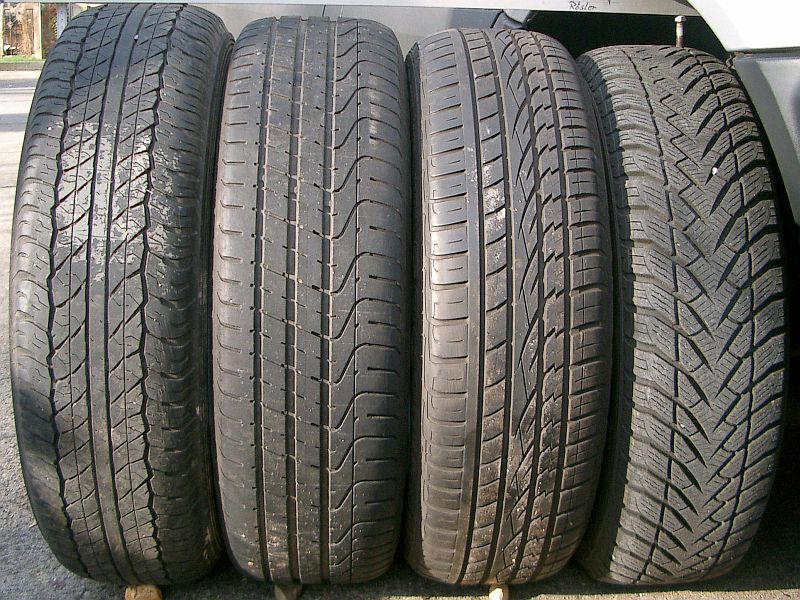

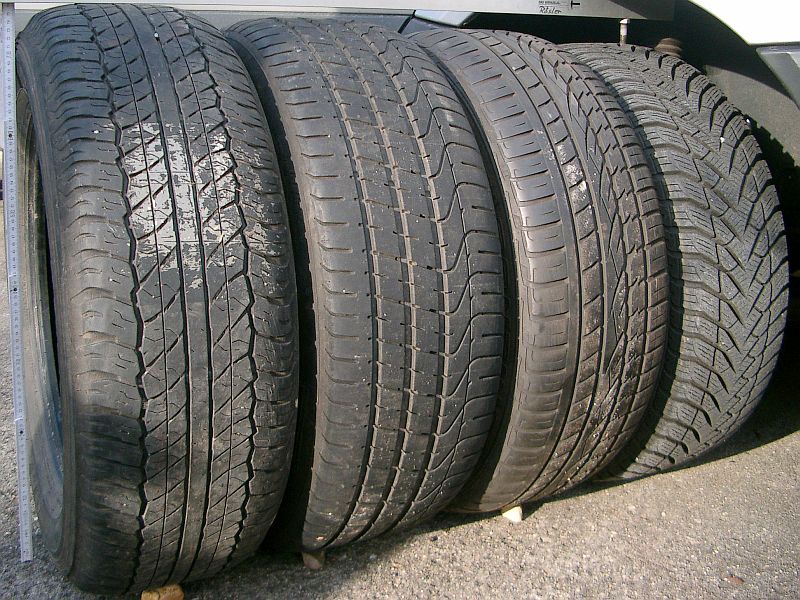

265/60R18 265/45R20 255/50R19 255/60R17
265/60R18 DUNLOP GrandTrek AT20 gebraucht hat ohne Felge und Last 76,5 cm Durchmesser,
265/45R20 PIRELLI P Zero gebraucht auf 9Jx20 ohne Last hat 75cm Durchmesser,
255/50R19 CONTI Cross Contact UHP ohne Felge hat 74cm Durchmesser und
255/60R17 auf 7,5x17 GoodYear Ultra Grip Van montiert am Sprinter hat 72cm Durchmesser.
