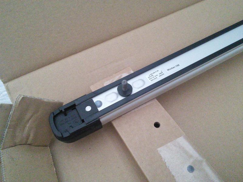

Warum holst du dir nicht die Original-Stopfen vom :) ?
Ansonsten: Die Löcher sind etwas größer als 6mm, damit man die Schienen ausrichten kann. Mit einer Flachkopfschraube M6x12 oder M6x15 (je nach Stärke der Dichtscheibe) solltest du das problemlos verschlossen kriegen.
Ungefähre Dimension der Schraube an der C-Schiene
(Gegenfrage: Weiß jemand, wo man passende Nutensteine herbekommt? Nein, die gibt es nicht beim :) )

denk bitte auch an eine Abdichtung zwischen Schraubenkopf und Scheibe, nicht nur unter der Scheibe! Ich würde Dekalin oder Sika nehmen.
Die Bohrungen sind etwas größer, ob 8mm weiß ich aber nicht. Länge: wenn ich mich recht erinnere ist das nur eine Blechlage, aber auch hier nicht sicher.

destagge hat geschrieben:...wenn ich mich recht erinnere ist das nur eine Blechlage, aber auch hier nicht sicher.
Ja, isses. Und wenn es zwei Lagen wären, wären es halt 0,8mm mehr :D
