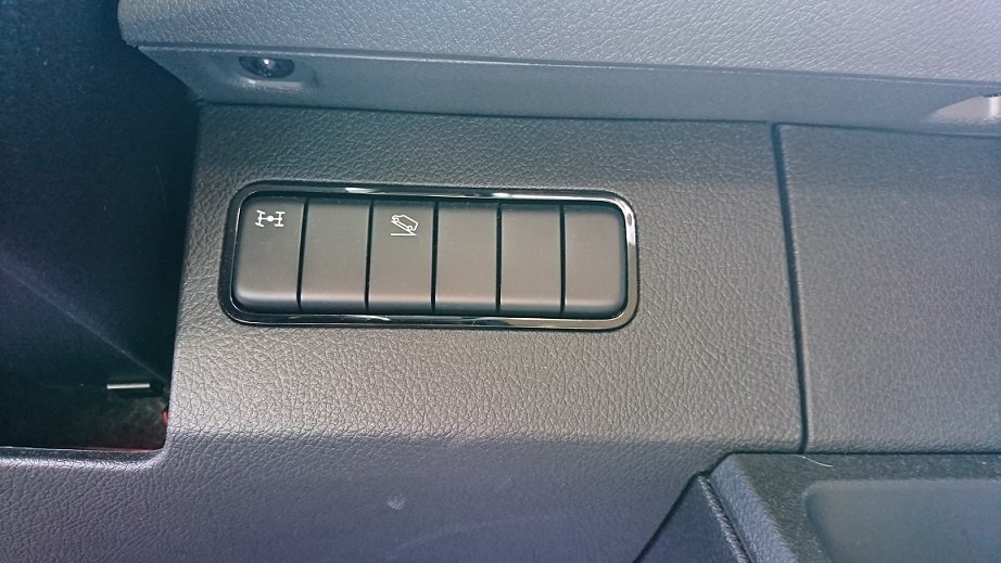

Moin Micha!
Das hier muss ich nochmal ausgraben.....mensch, jetzt erinnere ich mich an Deine Aussage und bin etwas "beruhigter".
Die beiden GCS 4x4, die ich gestern live vor Ort gesehen habe, hatten in dieser Schalterreihe rechts neben dem Lenkrad einige Tot-Tasten und zwei belegte. Einmal die Allradtaste und einmal die Taste mit hoch oder runter fahrendem Sprinter....das hatte ich als Bergabfahrhilfe gewertet....
Aber wenn ich Dich richtig verstehe, dann ist genau das die Taste für die Untersetzung, woll?
Ich kann jetzt nicht mehr sagen, ob der Sprinter auf der Taste hoch oder runter fuhr. Aber das wird es dann ja wahrscheinlich sein. Oder hast Du in Deinem Fahrzeug in der Schalterreihe 2 Tasten mit einem Sprintersymbol drauf?
Gruß und Dank
Tom

hier sind die 2 Schalter rechts unter dem Amaturenbrett:
