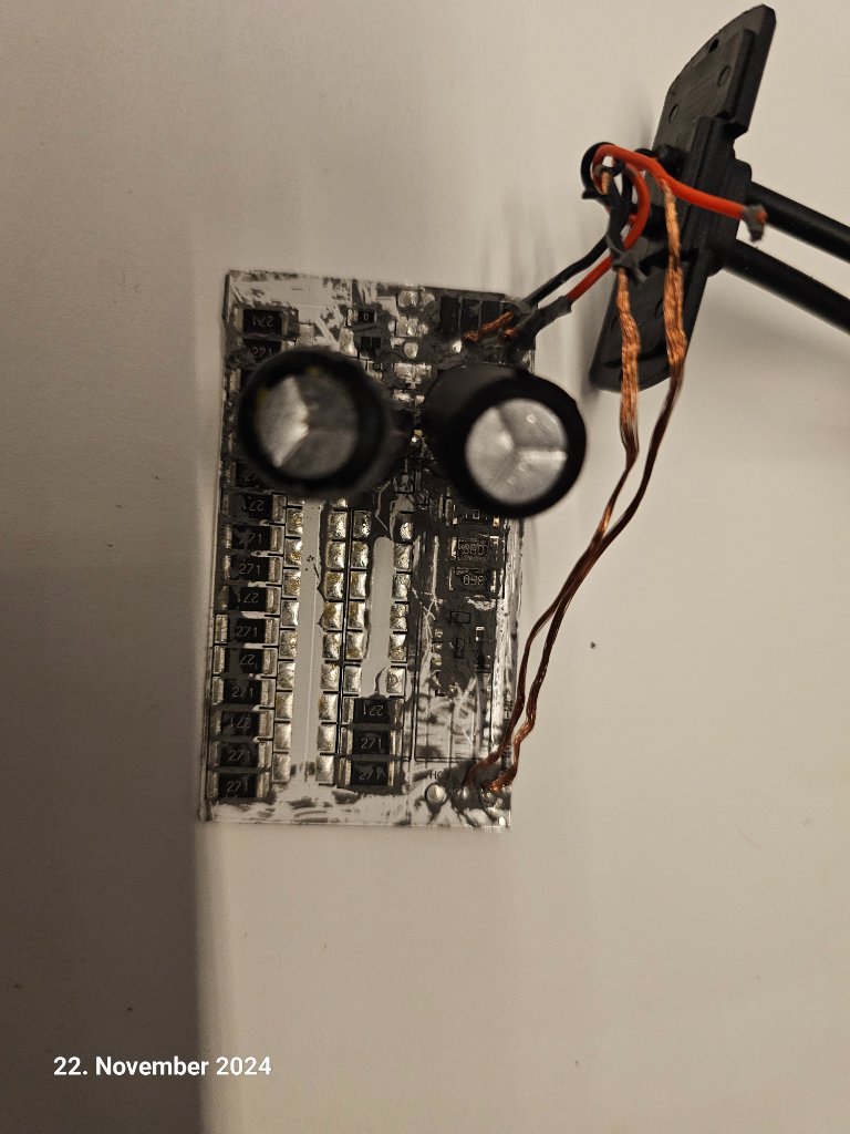

Ich habe mal den Philips 18952X2 CANBUS adapter zerlegt. Gemessen habe ich aber
14,30 Ohm
Folgende Benutzer bedankten sich beim Autor yopade für den Beitrag (Insgesamt 2):
winem (22 Nov 2024 18:30), der.harleyman (12 Dez 2024 00:06)
Man kann viel wissen aber nicht alles

Beiträge: 3572
Re: LED-Scheinwerfer statt H7 nachrüsten
#509
Das hatte ich auf Seite 21 in https://sprinter-forum.de/viewtopic.php ... 3&#p311323
Schon geschrieben, bei mit waren es 14.8
Macht mit 2 Widerständen in Reihe nach meiner Messung 7.4 bzw nach deiner Messung 7.15 Ohm Gesamtwiderstand.
Bei QA516 läuft es mit 8 Ohm beim 2010er, bei meinem 2012er nicht.
