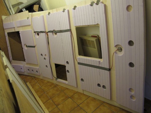

Hallo DieSocke,
Das Problem und fast alle weitere Hymer-Schande angegriffen inklusive, was ich auf deinen Bild sehe, die Larmschutz rundum den Kuhlschrank mit Armaflex und anti Drohnmatte:
Hast du diesen Beitrag hier bekommen?

Wurde das so im privaten Rahmen in Eigenleistung alles selber demontiert?
Bagu hat geschrieben: 26 Jul 2020 11:53 Hallo DieSocke,
Gruss
Bagu
Beiträge: 248
#474
Beitrag von Bagu »
Hallo TomOn Travel,
Ja.

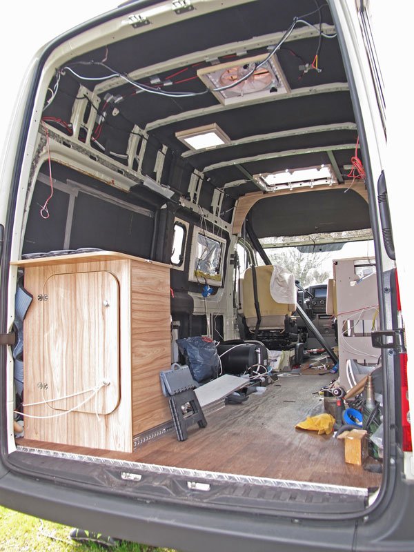

Ich war mal im Febuar 2018 in den Picos de Europa wann mir nachts die Truma Heitzung ausgefallen ist. Trotz einen Campinggaz Gaslampe und gezundete Flammkocher kontte das Fahrzeug die Warme nicht festhalten. Wegem Schnee und Standort war der Motor ubernacht laufen lassen keinen Option.
Laut Hymer ist das Fahrzeug Winterfest und dan wird man neugierig zu wissen wieso.
Einen weitere Impression wahrend die Isolation Arbeiten:
Der Hymer Isolation an der Obendecke:

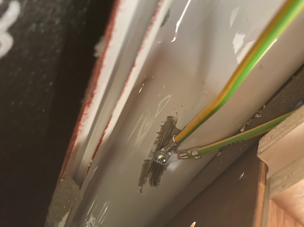

Eine andere Sache noch: wenn der Kühlschrank draußen ist legt euch mal bitte in die Öffnung und schaut nach oben links. Dort hat man die gelb-grünen Kabel (Erde/Masse) an die Karroserie gebohrt und geschraubt und hat dort warum auch immer gleich den ganzen Lack weg gekratzt. Warum man so etwas macht ist mir ein Rätsel.

Das soll den Masseschluß verbessern. Ist natürlich etwas unprofessionell gemacht, aber da es ein Innenholm ist, macht das nicht viel. In 100 Jahren muss man hier mal an den Rostschutz denken.
Tipp: auf die blanke Stelle und vor dem Festschrauben der Schraube etwas Kontaktfett auftragen. Leitet besser, rostet nicht mehr.

Es gibt allerlei Möglichkeiten es anzuschließen. Das auf dem Foto gezeigte ist eine eher schlechtere.
Und diese Firma sollte es machen können. Aber ich denke ich werde mich beim verbessern bestimmt noch das ein oder andere mal wundern. :roll: :wink:
Wie Bagu schon schreibt gibt es ja noch allerhand Möglichkeiten sich auszutoben und etliches zu verbessern.
