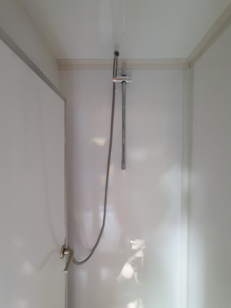

Etwas Verkleidung und Türen sind dazu gekommen.
Alles noch nicht fertig gestrichen aber für das weitere Farbkonzept musste es mal her halten.
Die Scharniere sind noch nicht gemessen verteilt.
Die Duschstange hat seinen Platz gefunden. Jetzt fehlt nur noch der passende Bohrer für die Durchführung der Armaturen.
Etwas wärme soll ja auch noch rein kommen.
Wir wollten in der Kabine so viel Freiraum wie möglich. Was uns bei einem Kastenwagen nicht so gefällt ist dass man meistens einen Tunnel in der mitte hat.
Bis zur Hüfte spielt es keine rolle aber oben hat man gerne etwas Platz.
Stauraum hat es auch so genügend. Wir sind es gewohnt von den Offroadreisen, dass man nicht alles mitnehmen kann/muss (ausnahme ist der Raptor :roll: )
