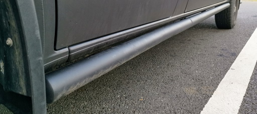

Re: Seitlich ausziehbarer Dachträger gesucht
Da wir ja gerade von überdimensioniert und unnötig sprechen...
Vielleicht werde ich was in der Art vom Schweller unten, oben an den Träger seitlich schrauben. Rein optisch sieht das sicher sehr harmonisch aus
