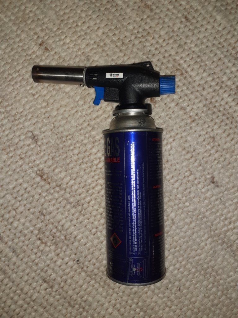

Das Problem wurde geortet und gelöst.
Das wichtigste: die beiden Fahrer sind wieder gesund! Die Gifte wurden mit Medikamenten aus dem Körper geleitet!
Der Zufall kam uns Zuhilfe. Bei einem anderen Betrieb passierte ähnliches, wo der Fahrer vergiftet wurde. Nur war dies bei einem Fiat mit LPG-Motor. Daraufhin ersuchte ich einen Freund, der ein Gasmessgerät hatte, um Unterstützung.
Das Gasmessgerät zeigte Propangas in unserem Sprinter an! Dadurch durchsuchte ich den Laderaum und fand den Täter: siehe Bild!
Aber warum trat dieses Gas nur sporadisch in der Fahrt auf? Der Grund lag am (sogenannten) Mechanismus der Gaskartusche. Wenn das Fahrzeug stand war die Flasche dicht. Wurde allein der Motor gestartet, trat das Gas sporadisch aus. Es brauchte die richtige Schwingung, um die Dichtung zu überwinden! Und dies konnten wir mit dem Gasmessgerät deutlich nachweisen.
Dann war noch die Frage, was dies mit der Heizung zu tun hat, sagten ja alle, dass das Gas aus der Heizung strömte. Dazu wurde mir erklärt, dass Propangas ein Geruchsmittel hatte, um Unfälle zu vermeiden. Und mit der Heizung reagiert das Duftmittel besser. Es wird regelrecht vom kalten Boden aufgewirbelt. Durch den langen Weg vom Laderraum nach Vorne konnte man das Gas auch nicht mehr als Propangas zuordnen, weil es sich eben mit anderen Gerüchen vermischt hat.
Meine Geldtasche jubelt, dass keine weiteren Reparaturen am Sprinter gemacht wurden! Vielen Dank auch den Meister, der mich in der Markenwerkstatt vorzüglich unterstützt hat.

Hallo ruptech,
vielen Dank für die Rückmeldung.
Nur so können alle davon lernen.
Also da wäre ich im Traum nicht drauf gekommen.
Eine Frage hätte ich noch: hattest Du den Brenner montiert oder lag die Gaspulle ohne den Aufsatz im WoMo?
Beim Kocher soll man die ja nicht drin lassen, sondern rausnehmen bei Nichtbenutzung.
Ich fahre ja auch diese Dinger spazieren. Da muss ich mir doch mal Gedanken über die Lagerung machen. oder ich packe sie in irgendwas ein.

Das Problem brache mich deutlich an meine Grenzen! Man beginnt an sich komplett zu zweifeln.
Was ich noch nicht verraten habe: Grundsätzlich haben wir im Technikerbus kein Gas oder Gasgeräte. Den kleinen Gasbrenner nahm ein Fahrer mit, weil er wusste, dass noch viel Sommerdiesel im Tank war und er befürchtete, dass der Diesel im Filter bei den tiefen Temperaturen flocken könnte. Wie sollte ich also daran denken, dass jemand Propangsas ins Auto geschleppt hat?
Eine weitere Irritation war, dass beide Fahrer berichteten oder sogar garantierten, dass der stechende Geruch aus der Heizung/Lüftung kam.
Wir haben daraus gelernt, dass wir solche chinesischen Gasbrenner nur mehr zerlegt transportieren UND auf die Gasflaschen den Sicherheitsdeckel wieder stecken, wenn die Flasche schon angebrochen ist. So wie wir es erfahren haben, sind die Mechanismen der Gaskartuschen nicht dicht! Typisch China!
Das war aber noch nicht alles: wir hatten einen Dieselstabilisator im Auto, der bei längerer Stehzeit dazu getankt wird, um Dieselpest zu verhindern. Dieses Chemieprodukt reagierte ebenfalls auf Temperaturschwankungen und drückte ein paar Tropfen aus der Dose, die in Putzlappen gewickelt war. Auch diesen "Dampf" fand das Gassuchgerät. Somit hatten wir ein gemisch aus Gerüchen, die zwar im kalten Zustand nicht bemerkbar waren, aber durch die Heizung hochkochten.
Eben eine Verwicklung mehrerer Grunde.
Zum Gas selbst: ich hatte mal einen Pössl, bj. 2004 mit Gasanlage. Da machte ich die Erfahrung in Bosnien, auch unter der Fahrt, dass ein Sicherheitsventil momentan undich wurde. Das Ganze auf einer Autobahn ohne Standstreifen, mitten im heißen August im Urlaubsverkehr. Mir blieb nichts anderes übrig, als sofort stehen zu bkleiben, alle Türen zu öffnen, die Autobahn zu sperren und schnellstmöglich die Gasflasche abzusperren. Seit dieser Erfahrung bin ich allergisch gegen Gas im Fahrzeug! Gleichzeitig weis ich, dass das Geruchsmittel im Gas überlebenswichtig ist. Aber auch eine Explosion nicht so schnell passiert, wie gedacht.
Was ich auch veranlaßt habe, war eine Analyse des Krafststoffes, welcher zwar einen leicht höheren Bioanteil hatte als angegeben, aber ansosnten alles im Rahmen war.
Inzwischen sind wir über 200 Kilometer gefahren und es kommt ausschließlich wohlige Wärme aus der Heizung. So wie es wohl immer war....
