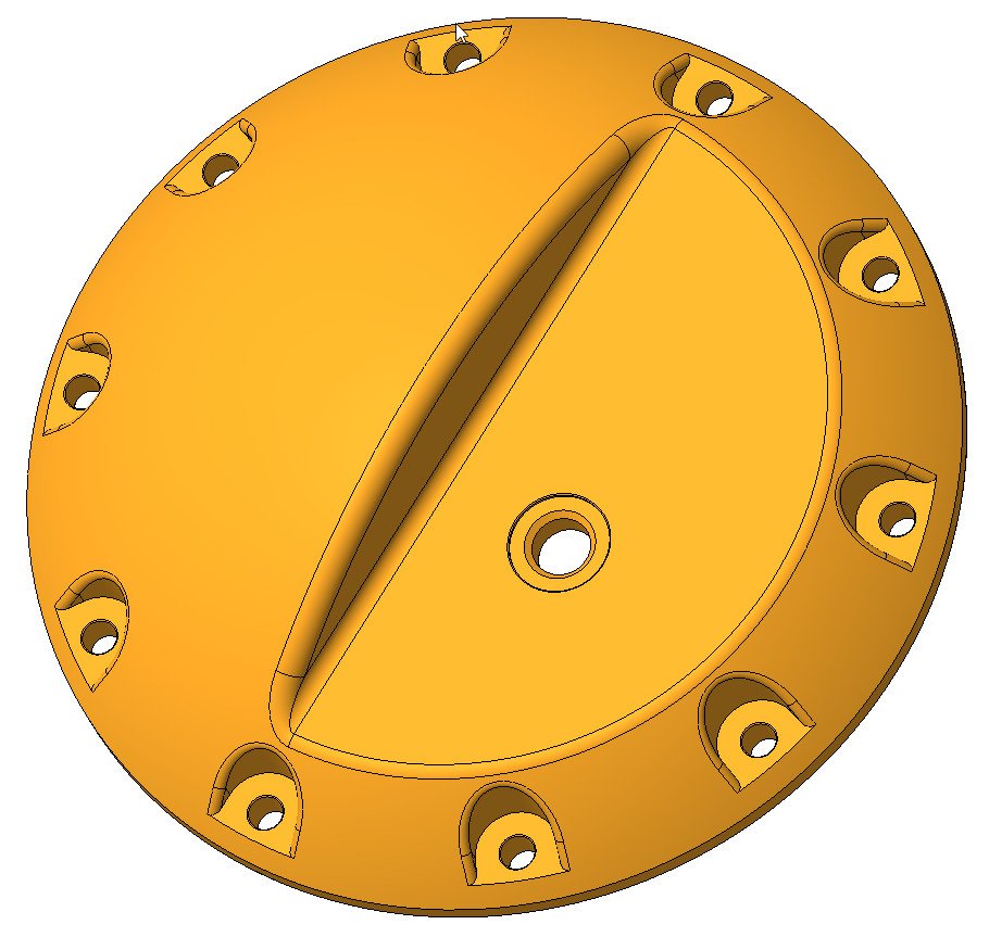

#47
Beitrag von Windy-ZX »
Maße nur grob geschätzt
Folgende Benutzer bedankten sich beim Autor Windy-ZX für den Beitrag (Insgesamt 2):
ernstl (01 Dez 2023 16:28), der.harleyman (06 Dez 2023 10:15)

Windy-ZX hat geschrieben: 01 Dez 2023 13:01 Diff-Deck-Sp.jpg
Und jetzt aus Alu fräsen?
Beiträge: 6476
Re: Deckel aus Gussstahl für HA-Diff von Agile Offroad - Alternative zu Unterfahrschutz?
#49
f54 hat geschrieben: 01 Dez 2023 15:24
Man darf dabei die Kühlung nicht vergessen.
Der-Chris
Beiträge: 389
#50
Beitrag von Der-Chris »
v-dulli hat geschrieben: 01 Dez 2023 15:36
Meinst du die Kühlung beim Fräsen?
Beiträge: 6476
#51
Der-Chris hat geschrieben: 01 Dez 2023 15:52
Bestimmt :roll:
f54
Beiträge: 1290
#52
Beitrag von f54 »
v-dulli hat geschrieben: 01 Dez 2023 15:55
Bestimmt :roll:
:lol:
Doofe Frage aber: Alu leitet Wärme sehr gut. Was spräche da gegen das Material?
Der-Chris
Beiträge: 389
#53
Falls du die Kühlung für das Öl im Diff meinst, da wird wohl an der Rückseite nicht so viel passieren.
Und wenn man die Ölmenge im Vergleich zur Außenfläche sieht, dann sind da wohl keine speziellen Maßnahmen notendig.

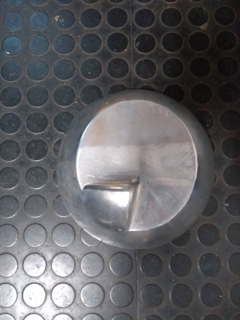

Also wenn ich sowas haben wollte, würde ich die grobe Form aus Alu vorher schonmal in Formsand abgießen.
Da sind dann auch Kühlrippen kein Problem.
Aus dem Vollen geht aber sicher auch.
Ich habe erst vor kurzem einen "Puck" als mittlere Auflage für mein Hoftor gegossen. Käme von der Größe schon ungefähr hin.
Hätte man auch kaufen können, aber ich hatte hier so viele Alureste, dass ich ihn selbst gemacht habe.
Die Planfläche bekommt man sicher mit einer mutigen Aufspannung auch auf der Drehbank hin.
Ich bin gespannt, wer der erste ist, der sich sowas drunter schraubt.
Beste Grüße aus Stuttgart.
Auch hier: die ersten Flocken fallen und alle sehen den Sensenmann.
Im Westerwald bekam man früher mit dem Führerschein auch direkt Schneeketten :D
Auflage Hoftor.
Auflage Hoftor.
Ich dachte an keinem kompletten Deckel, sondern nur an einen Ring, der die Größe der Dichtfläche hat.
Auf deinem Bild wäre das nur der Kranz wo die Schraubenlöcher zu sehen sind.
Grüße Michael
Beiträge: 2546
#58
mpetrus hat geschrieben: 01 Dez 2023 19:38 ...
Ja, aber schlimm wäre es ja auch nicht, wenn der Stahldeckel einem Aludeckel weichen würde oder?
Was an der ganzen Sache wichtig ist: die Innenkontur darf sich nicht von der des Originaldeckels unterscheiden.
Sonst kann es Probleme mit dem Öl geben und es könnte aufschäumen. Das spräche für die Lösung mit dem Aluring.
