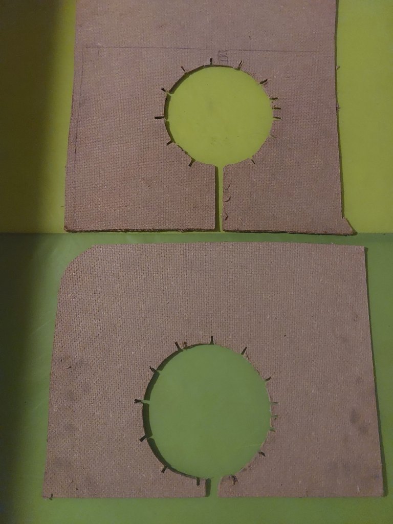

Ich hab mir zum abdrehen der Überwurfmutter nen Werkzeug aus 2 MDF Platten gesägt.
Den Durchmesser als Loch, eine Seite offen um über die Leitungen/ Schläuche zu kommen, dann aufgelegt und die Lamellen abgezeichnet und die MDF Platten eingesägt. Hat einwandfrei funktioniert, sowohl auf als auch zudrehen
EDIT: Photo von den MDF Platten, Mittenloch Durchmesser 14cm

Danke für den Tipp, kannst du mir den Durchmesser evt. nennen, dann bestell ich mir für 10 € so einen Hakenschlüssel

Hab mal nen Photo und Durchmesser rein editiert.
Das richtige Suchwort ist ansonsten Tankgeberschlüssel

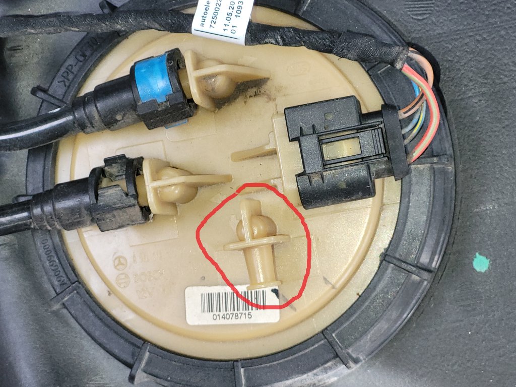

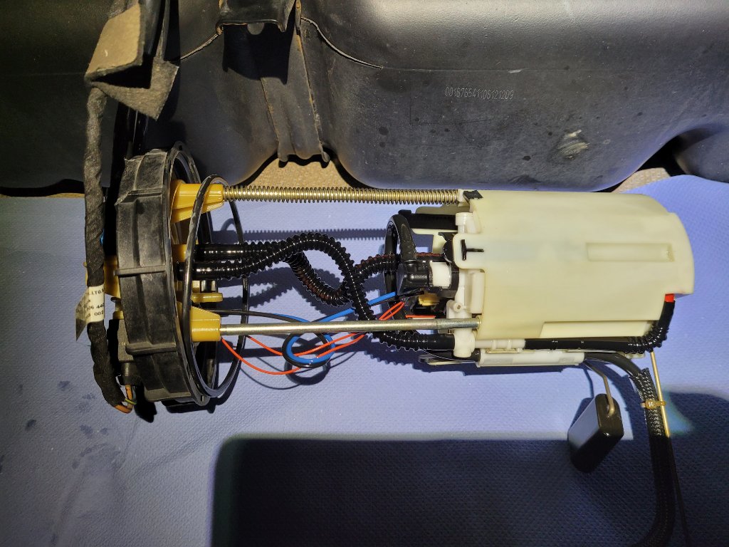

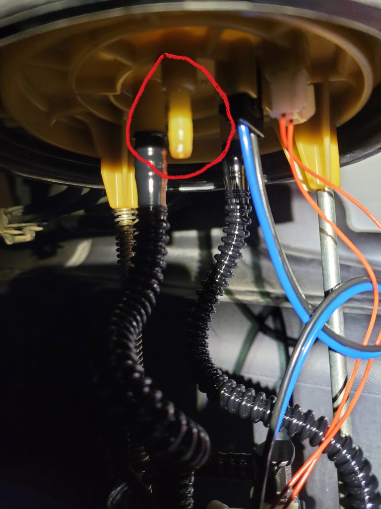

so habe nun die Verschraubung der Tankarmatur öffnen können ....
Ich könnte nun einen externe Tankentnahme mit einem dünnen Rohr einbauen oder ich öffnen die dritte Entnahme an der Armatur und machen einen 8 mm Schlauch dran ..... welches ist denn die beste Möglichkeit ...

Was willst du dranhängen? Das Einfachste ist Aufbohrrn und Schlauch dran und in eine der leeren Rôhren runterfùhren..
Du kannst nun selbst bestimmen, bei welchem Spritlevel das Schlauchstùck endet, also wieviel Reserve fùrs Fahren zur Tankstelle übrig bleiben soll. Auf jeden Fall das Schlauchende schràg anschneiden.

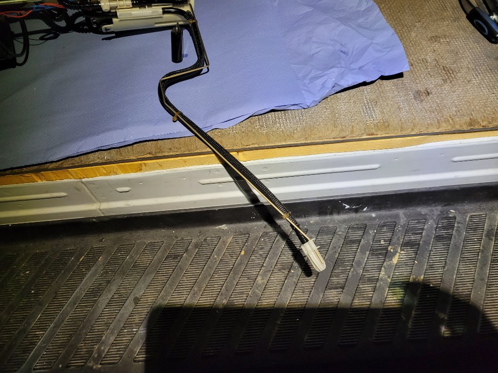

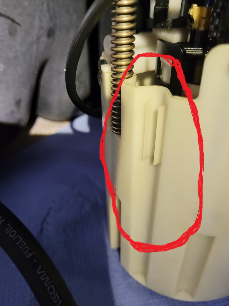

An der Außenseite des Bechers ist in unteren Drittel extra eine Vertiefung zum einklincken der Zusatzentnahme bzw des Schlauches.

wollte gestern den Schlauch einsetzen, hatte mir 8 mm, 6 mm und 4 mm gekauft ...die passen alle nicht ..... muss da ein 5 mm Schlauch rein
In Bild 2 kann man ein Art Führung sehen ...die ist aber sehr schmal .... was für ein Schlauch kommt da rein ... oder wie wird der Schlauch am Becher befestigt

Welchen Durchmesser kannst Du denn unten am Topf einclipsen? Teste das mit einem Bohrer. Vermutlich kommt da auch eine dieser Plastikleitungen rein wie nebenan. Evtl. Druckluftleitung (Meterware) verwenden und durch vorsichtiges Erwärmen auf den Stutzen aufstecken.

Du kannst die Leitung auch fixieren, indem du um den beigen Kunststoffsockel einen großen Kabelbinder machst. Da für brauch dier Schlauch auch nicht einklicken sondern lediglich in der Rille anliegen. Hauptsache, du hörst mind. einen Zentimeter vor dem Boden auf und schneidest den Schlauch unten leicht schräg an.

1 cm vor dem Boden ist knapp. Wenn Du dann mit der Heizung den Tank leer nuckelst, kommst Du möglicherweise nicht mehr bis zur nächsten Tankstelle.
