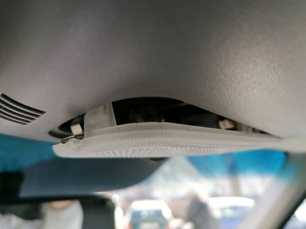

Moin
Bau mal das Licht in der Mitte aus, da hinter siehst du den Antennenfuss von innen. Ob deine Antenne Strom braucht, siehst du dann. Neben der Antennenkupplung gibt es auch , wenn vorhanden, auch eine Stromkupplung. Beide Leitungen gehen dann an der rechten A Säule runter und hinter dem Handschuhfach zum Radio.

Re: Antenne - Empfehlung
Meine original Antenne (906) wird über ein separates Kabel versorgt, mir ging es ja um die vom 907er als Ersatzteil- ich hab gestern Abend noch ausführlich Google bemüht, scheint so als bräuchte diese Antenne Phantomspeisung über den weißen Fakra
