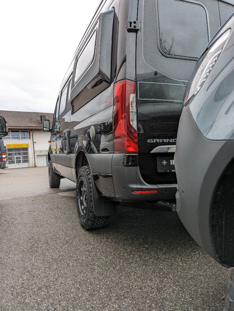

Einspruch! Ab Bauzeitraum etwa Mitte 2022 nicht mehr!
Siehe das Bild eines neuen Hymer Grand Canyon S auf dem Hof meines Händlers. Aufgenommen Ende März.
Details zu dem Fahrzeug habe ich allerdings keine! Grüße Jan

Habe gerade mal wieder in meine gespeicherte Mobile.de Suche geschaut. Da hat selbst ein Fahrzeug aus 05/2023 (wieder) diese Zusatzleuchten.
Es scheint so, als ob Mercedes je nach Lust und Laune Teile anbaut, die gerade verfügbar sind…
