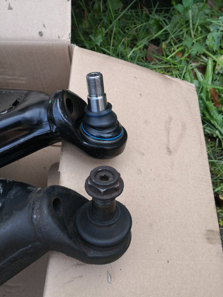

kajak-sprinter hat geschrieben: 25 Okt 2021 22:14 Beim Traggelenkwechsel am besten die Querlenker gleich mit tauschen. Dann sparst Du Dir das Aus- und Einpressen (was größere als übliche Pressen erfordert, dazu gibt es hier einige Beiträge...) und hast auch gleich die anderen Gummilager neu.
Ausbauen zum Auspressen muß man die Querlenker eh.
Habe die Querlenker raus und wundere mich über die Form nahe dem Traggelenk.
Da ist so gut wie keine Auflagefläche vorhanden und ist wohl kein MB Querlenker.
Scheint absichtlich weggeschliffen zu sein, damit man das Traggelenk nicht wechseln kann.
Bei meinem Toyota ist das an der Hinterachse anders.
Zwar will der Hersteller nicht, dass man das Traggelenk tauscht (nur kompletter Achsschenkel erhältlich), aber da ist wenigstens genügend Auflagefläche für die Druck-/Zug-Hülsen.
Hier bei meinem Sprinter geht da nichts und das ist vermutlich auch so gewollt aus Sicherheitsgründen (Ermüdungsbruch im Querlenkerauge nach Traggelenkwechsel verhindern).
Ich danke für den Tipp, den Querlenker komplett zu wechseln.

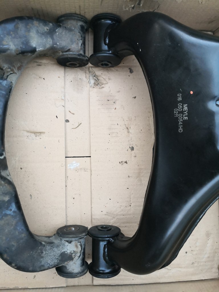

Kennt ihr das Werbeversprechen von Meyle HD "Better than OE" ?
Habe beide Querlenker heute wechseln wollen, aber mal wieder Pustekuchen!
Linke Seite kein Problem, Lenker rutschte wie von selbst rein in den Achsträger, aber rechte Seite passt einfach nicht.
Beide Gummilager scheinen falsch eingebaut worden und dazu zu hohe Toleranz der Lagerpunkte, keine Chance das Ding da rein zu bauen :-(
Anbei die Bilder von Altteil und Neuteil.
Deutlich zu erkennen, der Unterschied der Randfläche am Traggelenk.
Da lassen sich beim Meyle Lenker gut die Kräfte der Zug-&Druckhülsen auf den Querlenker leiten durch großzügige Auflagefläche.
Doch nun habe ich ein gewaltiges Zeitproblem mit dem schlecht produzierten Querlenker.
