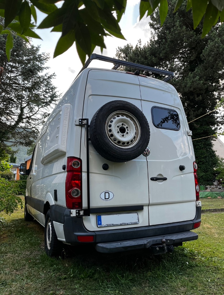

Habe meinen mittlerweile auch montiert

Ist das ein Teil von der Stange oder hast du die Höhe des Rades selbst bestimmt?
Mir scheint, meist ist es tiefer.
Ralf

Ich hab in der Tat nach einem höher positionieren Träger gefragt!

Wheeliams schweisst die auf Wunsch auch ebenfalls höher, damit das Rücklicht gesetzeskonform noch sichtbar ist.
Re: Liste Ersatzradträger für Hecktüre? Welche gibt es?
Rücklicht und Kennzeichen sollte schon sichtbar bleiben ...
Die Regeln sind da ziemlich streng, man muss es auch aus bestimmen Winkeln noch sehen, nicht nur von hinten ... Viele Prüfer sehen das aber nicht so eng.

Genau, von ihm hab ich meinen machen lassen!Exilaltbier hat geschrieben: 08 Jul 2023 07:40 Wheeliams schweisst die auf Wunsch auch ebenfalls höher, damit das Rücklicht gesetzeskonform noch sichtbar ist.
Ich finde höher eh praktischer wegen dem Fahrradträger auf der AHK.

Völlig klar, daß das Rücklicht auch im Winkel sichtbar sein muß. Laut STVZO 15° nach oben und unten; 45° nach innen und 80° nach außen. Bei manchen Trägern habe ich da Zweifel. Mag auch sein, daß es beim TÜV Xmal gutgeht. Und einmal dann vielleicht doch nicht.
Das Gewicht des Rades würde dann eher für tiefer sprechen. Die Dinger sind ja schon schwer so hoch zu heben. Und ich meine, die Belastung der Scharniere ist dann gleichmäßiger.
Ich würde es aber auch eher etwas höher anbringen.
Ralf

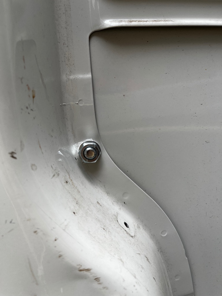

deine Lösung gefällt mir. Welche Verstärkungen für die Hecktür hast du innen/außen montiert? Kann ich diese Lösung auf einen Sprinter 907 übertragen?

Ich habe garkeine Verstärkung in der Hecktüre, da die Träger vom englischen Kollegen so ausgelegt sind, dass sich das Loch im doppelten Blech befindet.
