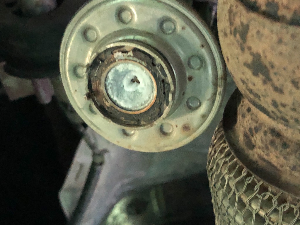

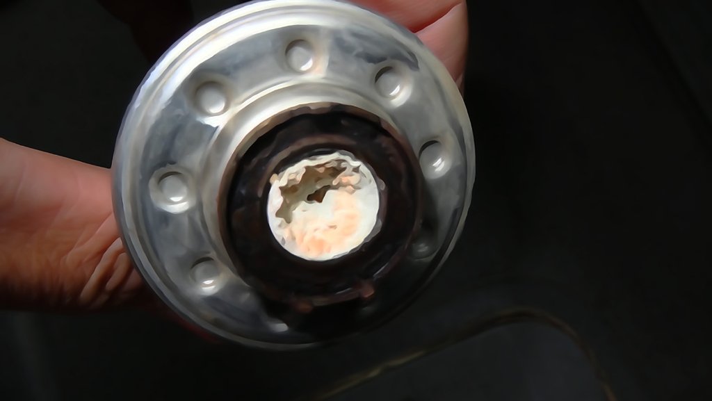

Frage an die Profis hier im Forum:
Die Einspritzdüse sieht so aus wie im Foto unten...
kann das die Ursache obenstehender Fehlermeldung
sein oder ist das so "normal". In der Mitte ist ja ein
Loch verblieben, durch das die Injektion aus den drei
Düsen durchaus noch erfolgen kann, insofern kann
das so theoretisch o.k. sein...? Oder ist das Bild, wie
es sich zeigt problematisch?
Grüße und besten Dank im Voraus
Tabou
P.S.: Auspuffseitig zeigten sich nur sehr randständige
Verschmutzungen.
Tabou
Verschmutzungen.

So. Jetzt hats mich auch erwischt. Stehe am CP in Beuron auf dem Weg nach Frankreich von Österreich kommend.
Nachdem ich schon seit Wochen mit dem NOX Fehler Schluss gegen Masse herumkämpfe und ständig den Fehler lösche. Sonde wurde gegen neue von Bosch getauscht. Keine Besserung.
Sprinterguru beim Mercedes Pappas sagt dass das wahrscheinlich der Stecker wäre kommt oft vor.
Heute aber die Displaymeldung Störung des Adblue Kreises. Noch ohne Restkilometerandrohung. Benzwerkstatt natürlich schon geschlossen. Wochenende.
Ich werd jetzt mal nach dem Auskühlen die Adblue Einspritzdüse ausbauen und reinigen. Vielleicht hilfts.
Sonst humple ich Montag mal zu einer NFZ Niederlassung.

So. Hab eben am Campingplatz die Adblue Düse ausgebaut und gereinigt. Schauma obs was hilft. Ganz schön verkrustet für 55tkm.
Wer allerdings diese verfickte Spannschelle konstruiert hat gehört an seinen Weichteilen aufgehängt. So ein Scheissdreck. Von den 1.5h die ich benötigt habe ist mehr als eine Stunde für Schellemontieren draufgegangen.

Re: AdBlue - Fehlermeldung vor dem Anlassen
O.k.... sieht also praktisch so aus wie auch meine Düse aussah... ich hatte gehofft, dass einer der Erfahreneren hier im Forum sagen kann, ob die Düse grundsätzlich so aussieht (also auch, wenn keine Fehlermeldung ausgeworfen wird).
Wenn sie jetzt auch bei dir so aussieht wie im Bild, steigt leider ("leider" für uns beide) die Wahrscheinlichkeit, dass das nicht die Ursache des Übels ist.
Ich werde morgen zur Gasprüfung fahren und nach dieser Fahrt hoffentlich schlauer sein...
Tabou
Tabou
319 CDI (OM 642) / Baujahr: August 2016 / mittlerer Radstand / ausgebaut zu einem Hochdach-Wohnmobil (308cm Höhe) /
Hy
Naja, ich hab das Dosierventil nur in "Händen" wenn einer mit AdBlue Fehler´n aufschlägt
Da gibt´s eine Messung wieviel das Dosierventil rausläßt.Und meist sehen die Ventile dann so wie auf dem Bild aus.Reinige die dann immer mit heißem Wasser und meß sie erneut.
Und ja , die Schelle ist echt genial
