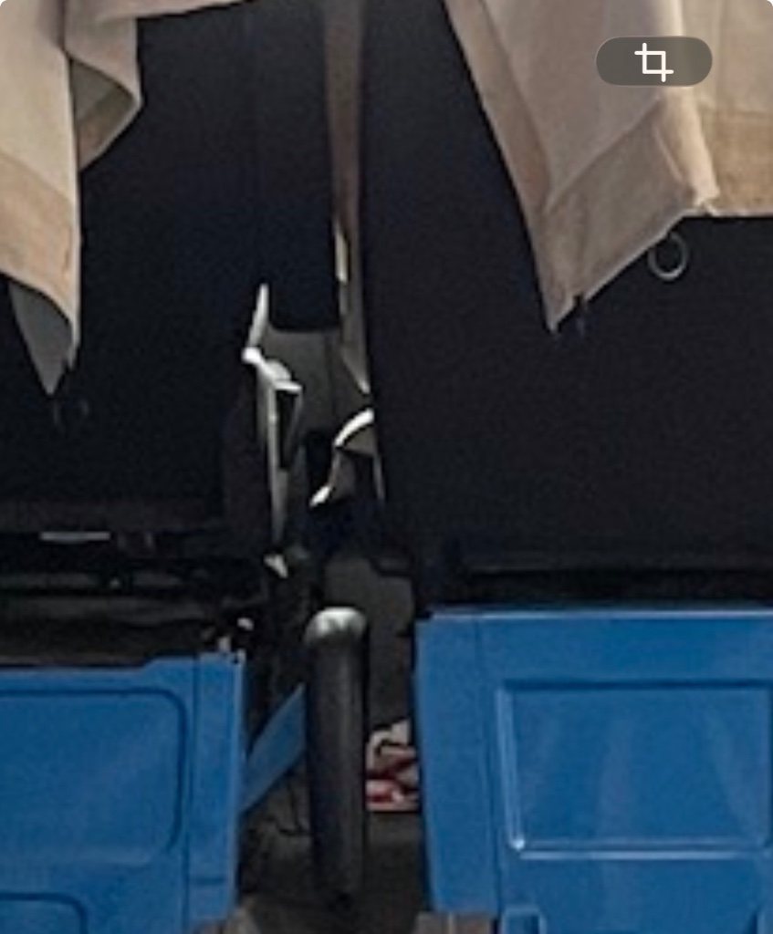

Ich habe mir die Handbremse von der Sitzkobsole abgeschraubt und etwas verdreht so wieder montiert, dass der Griff im Ruhezustand mit dem Dr,ückknopf fast am Boden ist und im angezogenen Zustand knapp unterhalb von der Drehkonsole endet. Die Kunststoffseitenblende von Sitz habe ich eingekürzt.
Der Zug brauchte nur vorsichtig und langsam in den Boden zurück geschoben werden. Ich hatte mir das dann unterm Wagen angesehen. Die abdichtende Gummitülle ist dadurch nicht ausgedrückt worden und Zug/ Handbremse funktioniert seit 2019 störungsfrei ohne Probleme.
Siehe meinen Beitrag #7 zu Beginn dieses Threads

Ich mach morgen mal ein Bild vom aktuellen Zustand. :roll:
