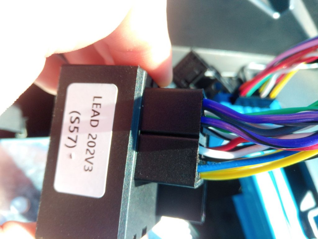

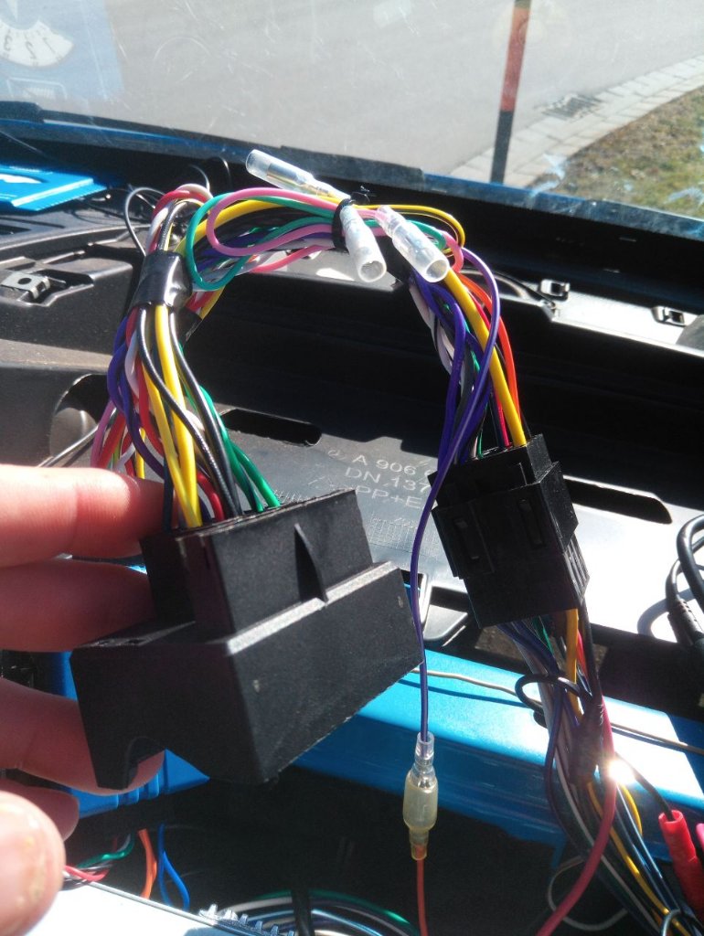

Die Stromversorgung des Antennenverstärker kommt vom Radio selbst.
Kann also sein, das das entsprechende Kabel am falschen Pin des neuen Radio hängt.
Mach mal Foto vom der PIn Belegung des neuen Radio. Wenn vorhanden, dann auch von der Pin Belegung laut BDA.

Sprinter_213_CDI hat geschrieben: 15 Feb 2023 10:47 Hallo
Bitte
Danke für die Antwort. Jetzt weiß ich nicht, ob ich die richtigen Fotos gemacht habe. Ich war stets bemüht... ;-) Wenn nicht, dann bitte einen Hinweis, ich werde mich noch mehr bemühen

Cane, schau dir Beitrag #19 an, da hatte ich das gleiche Problem. Und genau so musst du das auch machen. Klemme bitte nicht wild und ohne Kenntnis irgendwelche Kabel zusammen!
Dein neues Radio hat auch so ein Schaltplus. Das heißt, wenn das Radio eingeschaltet wird, ist auf dem Kabel 12Volt. Früher nutzte man es für die Motorantenne oder Verstärker etc. Dieses muss mit dem Kabel des Antennenverstärker verbunden werden. Damit will man erreichen, das der Antennenverstärker erst mit Strom versorgt wird, wenn das Radio eingeschaltet ist.
Das Kabel vom Antennenverstärker findest du in den Beiträgen weiter vorne.

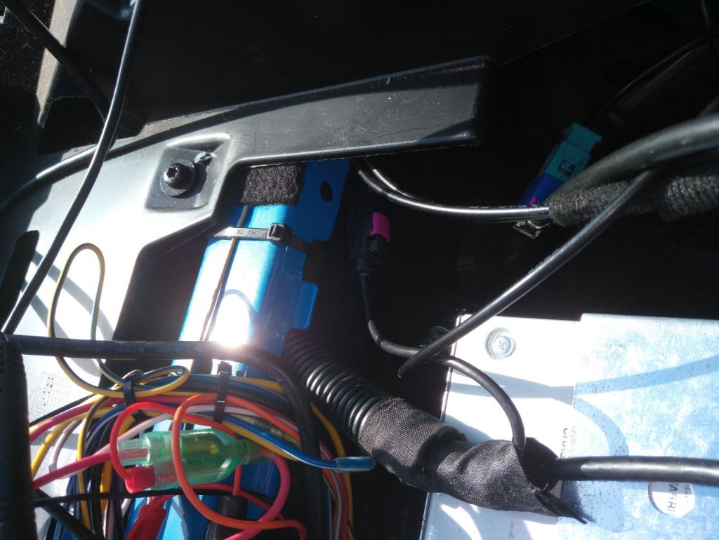

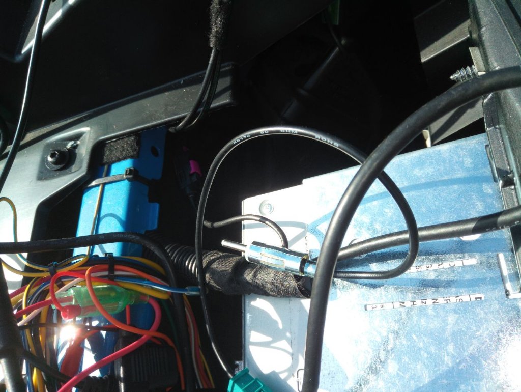

ich hoffe meine letzte Frage in dieser Sache. Ich war grad am Auto und hab das Kabel für die Motorantenne gefunden. Unsicher bin ich, mit welchem Kabel ich dieses nun verbinden muss, damit der Antennenverstärker 12 Volt bekommt. Auf den Bildern siehst Du die beiden Kabel, die in den Schlauch gehen. Eins ist für die Antenne selber - ist das andere für die Spannungsversorgung für den Verstärker (die Steckverbindung hat so einen pinken Verschluss/Sicherung)?
Besten Dank für eine Info und viele Grüße
Alexander
Chr1stoph
Beiträge: 1143
Wohnort: Oberbayern
Re: W906 | Antenne: Phantomspeisung für Android-Radio
#53
Beitrag von Chr1stoph »
Das sind doch zwei Fakra Stecker, wenn ich da richtig sehe

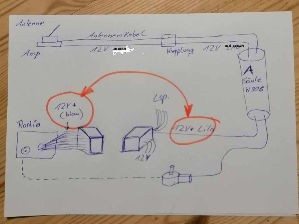

Hallo Cane
Die beiden Stecker auf deinen beiden Foto`s nicht anfassen! Wie Christoph schon schrieb, das sind Fakra Stecker ( Navi, GPS ... ).
Ich hab dir mal eine Skizze gebastelt.
Von der Antenne oben kommen 2 Kabel, Antenne und Stromversorgung 12V+
Neben der Antenne ist eine Kupplung ( erstmal unwichtig ) , da wird aus Lila Kabel dann ein ge / sw Kabel
Die gehen dann gemeinsam rechts rüber zur A Säule und dann in ihr runter hinter das Handschuhfach. Dort wird dann das gemeinsame Kabel getrennt. Das dicke Antennenkabel geht weiter und endet am Antennenstecker.
Das ge / sw Kabel geht dann zu dem dicken schwarzen Stecker. Dort muss dann gegenüber im anderen dicken Stecker ein Schalt-Plus-Kabel ( blau ) sein.
Das die Kabel in den beiden dicken schwarzen Stecker manchmal unterschiedlich angeordnet sind, liegt an den unterschiedlichen Normen ( in D = ISO ) aus Asien, Amerika, Asien. .
Um das Schalt-Plus-Kabel zu prüfen, brauchst du ein Multimeter. Wenn das Radio aus ist, keine 12V + . Wenn das Radio an ist, liegen 12V + an
