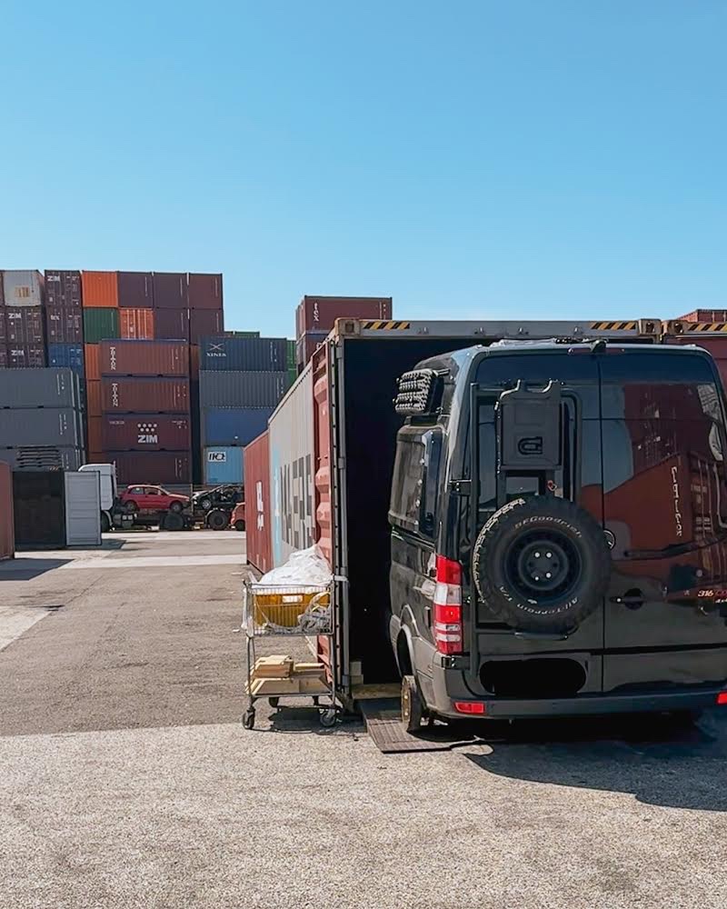

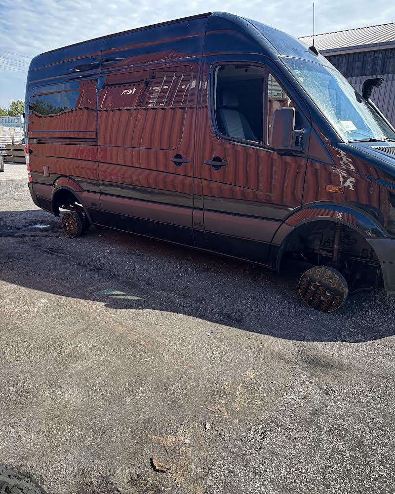

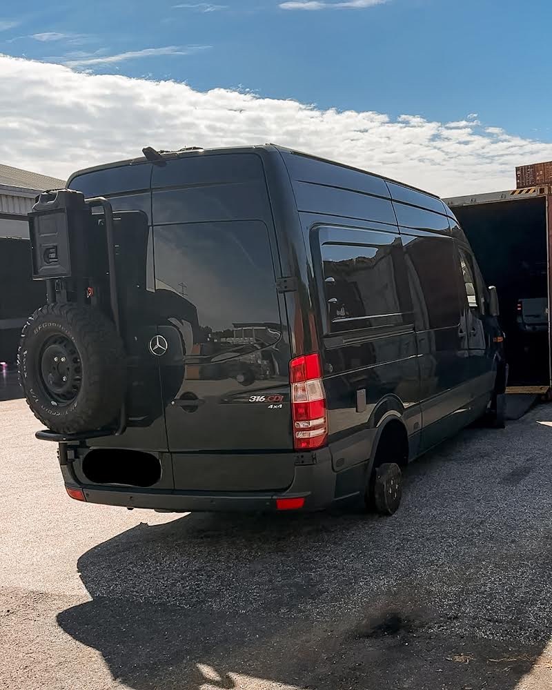

Ich schulde euch noch ein Feedback.
Fahrzeug: Sprinter 4x4 BJ 2012 ca 3,3t
Container: 40 Fuß HC ( Einfahrt um die 2,57cm)
Lösung: Holzräder aus Multiplex, vor dem Container raufziehen, Allrad und Untersetzung rein und langsam reinfahren.
Für Interessierte kann ich den Raddurchmesser nochmal nachmessen, es ist aber wirklich so, das die tiefsten Punkte (Querlenker vorne und Bremsenblech hinten) nur etwa 1cm Bodenfreiheit haben. Entsprechend sollte wirklich nur in den Container reingefahren werden.
Das Wechseln der Räder haben wir pro Achse mit zwei Wagenhebern erledigt, damit möglichst geringe Querkräfte beim runterlassen auf das Rad wirken.
Alle Dachaufbauten wurden weitestgehend entfernt.
Bei Fragen gerne melden.
