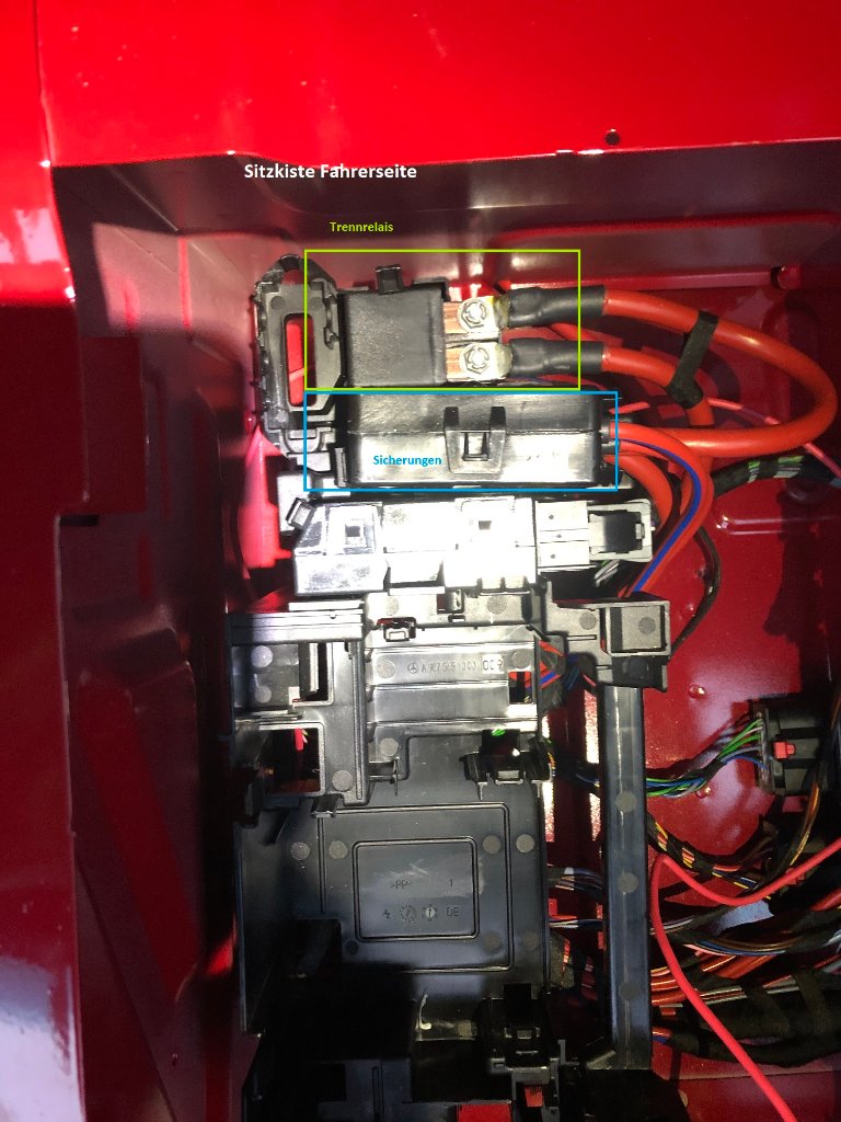

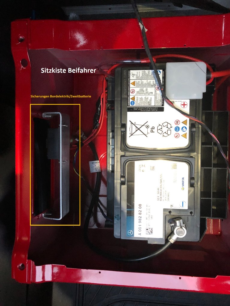

...ich muß mich hier auch noch mal mit einer anderen Frage zum Votronic Booster einklinken. Ganz entgegen meiner Erwartungen, sitzt das Trennrelais
nicht in der Nähe der Zweitbatterie im Beifahrersitzkasten, sondern in der Fahrersitzkiste, samt aller Sicherungen dazu die auch noch sehr unzugänglich
verpackt sind. Der Booster sollte ja eigentlich in der Beifahrersitzkiste neben dem Sicherungshalter für die Bordverbarucher seinen Platz finden, damit er
ohne Sitzausbau von aussen notfalls sichtbar ist. In der Beifahrersitzkiste befindet sich dort nämlich schon eine entsprechende Klappe.
Ich habe mich jetzt aber dazu entschlossen den Booster in die Fahrersitzkiste einzubauen, um den Verkabelungsaufwand gering zu halten. Dies würde jedoch eine
zusätzliche Fernbedienung erfordern, um die Kontrolle zu ermöglichen, da er dort von außen nicht mehr sichtbar wäre.
Votronic bietet dazu zwei Modelle an, die sich preislich doch erheblich unterscheiden: https://www.votronic.de/index.php/de/pr ... adegeraete
Ich würde mich für die kostengünstigere Diodenausführung entscheiden wollen. Hat die jemand im Einsatz und kann seine Erfahrungen dazu berichten?
Leider gibt die Bedienungsanleitung zu den Geräten nicht wirklich viel her, aber für eine einfache Funktionskontrolle sollte das doch genügen.......
