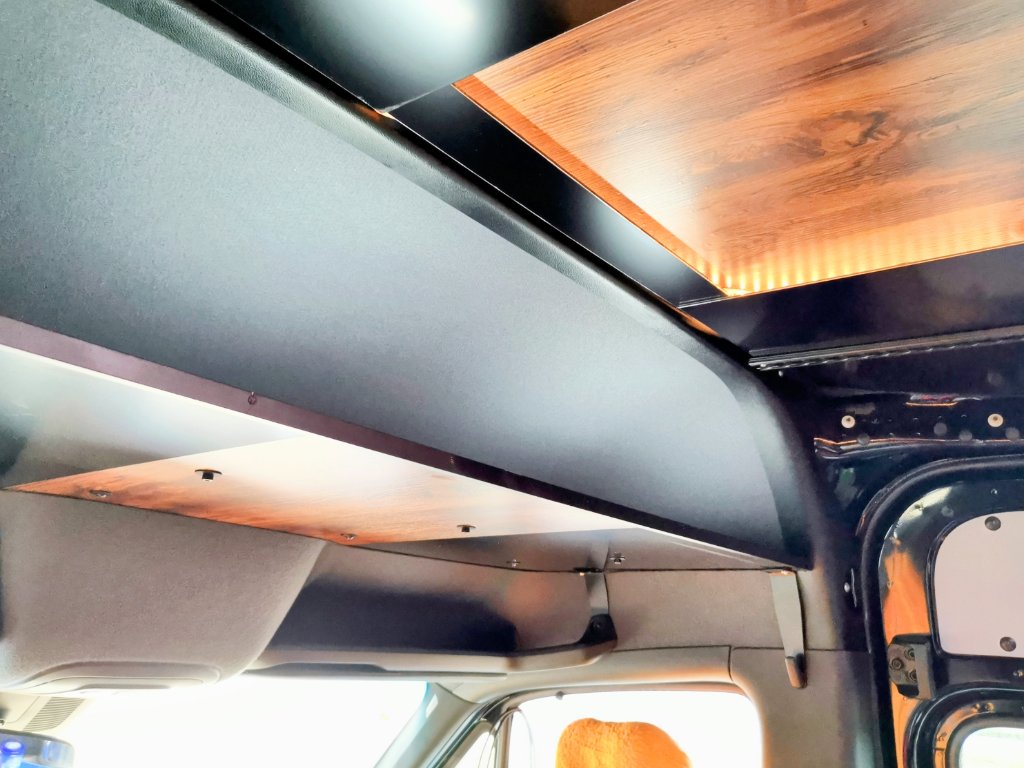

Hallo ich habe die Ablagen inklusive Sonnenblenden in meinem Hymer free 600S eingebaut war keine größere Sache.
Halter habe ich mir vom Schrottplatz organisiert sowie auch die Sonnenblenden.
Die original Halterung für die Karosserie Verschraubung inklusive Schrauben und Abdeckungen bei Mercedes Händler Kosten. 73 €
Sonnenblenden halterung/ablagen 60 €
Zweimal Sonnenblenden 60 €
Also insgesamt ca 193 €. Einbau selbstgemacht ca 2 Stunden Arbeit maximal.
Wer Fragen hat bitte melden
Gruß Peter

also, ich habe eine "gebrauchte" Schablone für 20,- bei Kleinanzeigen und eine Pappel-Sperrholzplatte von Bauhaus für 31,50 (Link durfte ich hier nicht veröffenltichen. Einfach mal Bauhaus, Sperrholplatte Pappel Fixmaß googeln...) geakuft und mir die Winkel selber gebogen. Das hat den Vorteil, dass ich die Ablage ca. 4 cm niedriger einbauen konnte und mehr Platz gewonnen habe.
Die Platte muss dazu natürlich etwas größer als die Schablone sein. Das war aber nicht so schwierig, weil ich ja die Rundungen und Ausschnitte übernehmen konnte.
Hat prima funktioniert. Die Schablone ist jetzt natürlich über. Wenn jemand Interesse hat, steht wieder bei Kleinanzeigen drin.
Wenn jemand Fragen hat, worauf man achten sollte, gerne Fragen.

Wenn hier wirklich etwas in der Art von dutchvanparts com unter ablagefach Fahrerhaus gesucht wird.Habs auch mit Winkeln von ebay gemacht.Passt einwandfrei.Normotec Mercedes Sprinter W907 319 Dachablage Headliner Winkel Camper Schnittvorlage
viewtopic.php?p=356010#p356010
