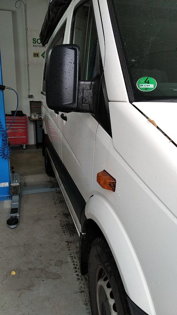

Gestern und heute die Blinker umgebaut von Spiegelblinker auf seitlich im Kotflügel.
Da ich den programmieraufwand scheue (und VW das ganz sicher als zu schwierig empfindet) war der Plan die originalen 16-Watt Lampen mitsamt Fassung zu verwenden.
Das passte sogar richtig gut.
1.Stecker vom Spiegel im Faltenbalk in der Tür ausfindig machen und trennen
2. Schwarzes Kabel auspinnen
3. Spiegel zerlegen, Spiegelcover gegen das ohne Blinker tauschen, Spiegel abbauen, damit man das schwarze Plus-Kabel von der Lampe rausziehen kann. Der Spiegelkabelstrang ist mit einer Kunststoffklemme im Gelenk gegen rausziehen gesichert. So bekommt man es im eingebauten Zustand nicht raus.
Blinkerlampe und Spiegelheizung teilen sich die Masseleitung.
4. Kabel mit Blinkerlampe rausfummeln und Masse am Stecker der Spiegelheizung abknipsen. So verbleibt die Heizung original.
5. Blinker an Kotflügel bauen. Ich hab einnietmuttern verbaut.
6. Blinker umbauen: ein Bild sagt mehr als 1000 Worte. Es passt jedenfalls richtig gut. Bisschen Armaflex damit es schön straff sitzt.
7. Alles einbauen. Kabel kann man oben zwischen Kotflügel und Tür durchstecken und durch ein kleines Loch in den Faltenbalk führen. Dort den Stecker zusammen pinnen und das verlängerte Massekabel der Glühlampe auf eine passende Masseposition legen. Ich hab mich für die Verschraubung des Armaturenbrettträgers entschieden.
Funktioniert ohne Fehlermeldung. Sieht aus wie original und bei Bedarf kann man problemlos auch die Glühlampe wechseln.

Wo ist denn in dem unteren Bild hinten? Dort, wo das Leuchtmittel sitzt?MLCrafter hat geschrieben: 22 Okt 2021 17:35Originale Hella Lampen (die auch MB und VW verbaut...wichtig, es gibt linke und rechte: Glas ist das gleiche, aber der Gummi ist links und rechts unterschiedlich)
Re: Blinker am Kotflügel Sprinter 4x4
Genau. Die Glühlampe zeigt nach hinten. Das Glas hat somit zwei unterschiedlich große Kammern.
So ist auch die Gummiunterlage geschnitten bzw eingekerbt und hat aber unten eine Öffnung zum Wasserablauf. Deswegen kann man nicht einfach 2x rechts kaufen und für links nur umdrehen, da dann der Wasserablauf in der Gummiunterlage nach oben zeigt.
