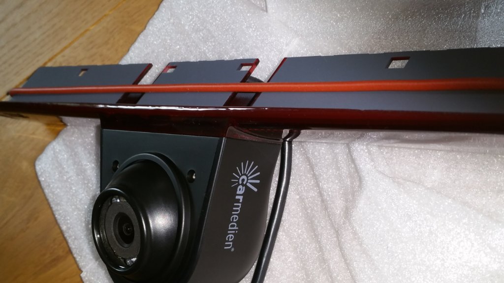

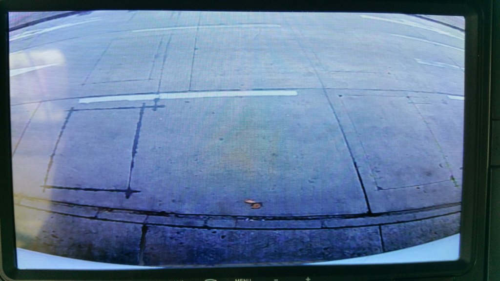

Hi. Habe die Carmedien jetzt eingebaut. Der Arm ist wirklich bisschen kurz, aber ich hab noch eine externe Trittstufe am Heck. Die endet so ca. 15 cm hinter dem Stoßfänger. Die letzten 2 cm der Trittstufe werden von der Kamera noch erfasst. Für mich also perfekt.
